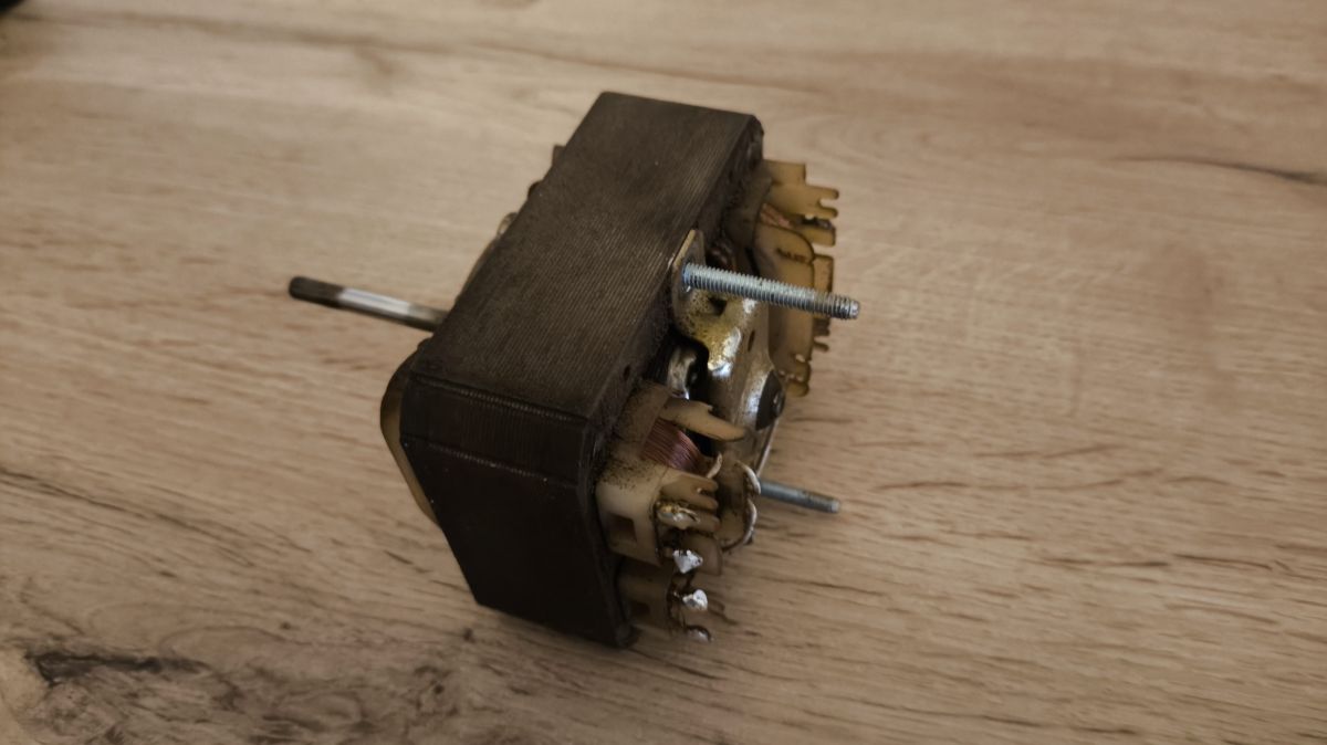

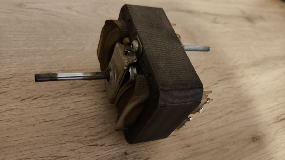

    Witam, silniczek okapu Amica OKC 642S ma problem z rozruchem, niestety nie ma już w sprzedaży tych modeli, może ktoś podpowie, jak go naprawić...
    Amica OKC 642S – silnik okapu wolno startuje, jak naprawić lub zregenerować? Amica OKC 642S – silnik okapu wolno startuje, jak naprawić lub zregenerować? Amica OKC 642S – silnik okapu wolno startuje, jak naprawić lub zregenerować?
    AI: Czy silnik w ogóle startuje (np. po popchnięciu wirnika ręką), czy tylko buczy, czy może w ogóle nie reaguje?
    Rozruch następuje powoli, bardzo wolno się rozkręca, szczególnie na pierwszym biegu.
    AI: Czy były już podejmowane jakieś próby naprawy lub diagnostyki, np. sprawdzanie kondensatora, czyszczenie lub smarowanie silnika?
    Nie

    Sprawdzić, czy oś wirnika obraca się bez oporu. Jeśli jest wyczuwalny opór, warto psiknąć panewki (łożyska wentylatora) jakimś izopropanolem, a zaraz po tym środkiem typu WD-40. Gdy odblokowany chwilę pochodzi (i nie ma luzów), wystarczy kilka kropel oleju "silnikowego" - absolutnie nie „jadalnego” (większość wentylatorów okapowych kuca za sprawą oparów przegrzanych olejów jadalnych) każdą z panewek.
    Jeśli luzy na panewkach są potężne i wirnik jest przyciągany do stojana silnika, wtedy li wymiana

    kovalsm napisał:
    Nie wygląda na jakiś mega opór na łożyskach, ale oczyścię i przesmruję, dzięki 😊
    Patrząc na fotki opublikowane przez Autora, widać oś wirnika zabrudzoną oparami tłuszczu/kurzu. Wglądu na wirnik nie ma, a szkoda (całkiem możliwe, że jest równie bardzo ZAKLEJONY(?)), dlatego sugeruję przemycie izopropanolem i jeśli opory toczenia znikną, dodanie po kropli/dwóch na panewkę syntetycznego oleju... może być nawet przekładniowy ^^
    Dodatkowo podczas skręcania stojana warto sprawdzać, jak lekko porusza się wirnik. Jeśli znajdziesz jakikolwiek opór podczas dokręcania nakrętek, stuknij w oś z jednej lub z drugiej strony do czasu, aż opór zniknie. Wentyl ma śmigać bez oporów!
    Ps. Okap może mieć ZAPROGRAMOWANY prąd startu wentylatora, jeśli będzie przekroczony (zaklejone panewki or wirnik), silnik nie ruszy.
    Edit
    Zabrudzenia na osi i stojanie powinny być SZARE, jeśli wchodzą w kolor brązowy, świadczy to o domieszce oparów oleju... z patelni etc.
    Jeśli dodasz do tego czas, powstaje klej na miarę klejów kostnych, które jak wiadomo są wielce skuteczne ((:

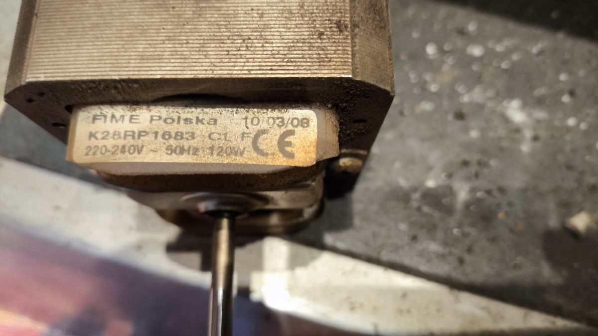

    Jak duża jest fabryczna szczelina pomiędzy wirnikiem a stojanem tego silnika?
    Nalot, o którym wyżej, odkłada się zarówno na wirniku, jak też na wewnętrznym pakiecie stojana, czyli dwie warstwy w tej nie wielkiej szczelinie, tworząc skuteczny hamulec dla relatywnie małego momentu rozruchowego tego silnika.
    Jeżeli gruntowne czyszczenie silnika nie pomoże, (izopropanol tego się nie ima!) to z pewnością znajdziesz mnogość(!) potencjalnych miejsc zakupu nowego silnika, chociażby przykładowo od wschodnich przyjaciół:

    Na Amica nie mogę narzekać, mam ten sprzęt już 17 lat i dopiero coś wychodzi. Pomogło czyszczenie i smarowanie tak, jak doradzał #r4faell0, dzięki. Dodatkowo chyba wirnik gdzieś lekko ocierał o obudowę, teraz już wszystko gra 😁 może nie jak nowy, ale chodzi dobrze 😁
    Jeżeli chodzi o nowy silnik, to nie dostaniesz, można zakupić wraz z wirnikiem, cena od 350. Szukałem, wysyłałem maile do sklepów i Amica, wszędzie to samo odpisywali. Ironiczny Panie #emarcus, w Biedronce nie szukałem, może trzeba było 😉
