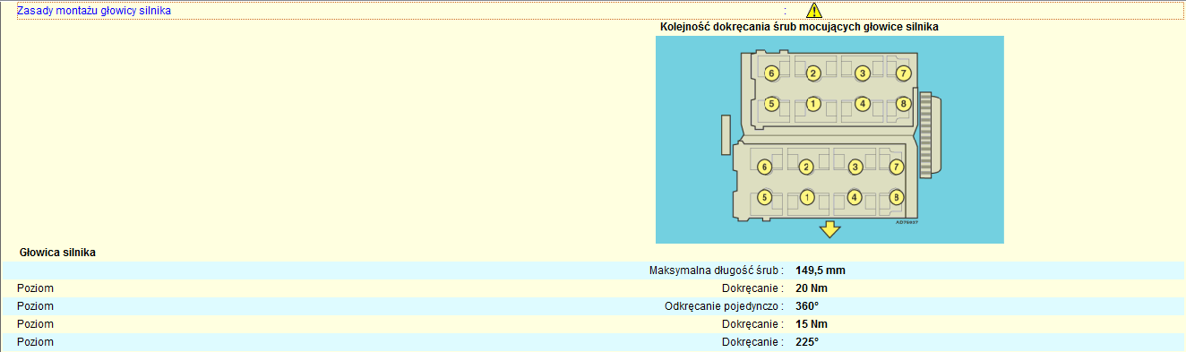

    Jaki jest moment dokręcenia śrub głowicy w Peugeot 3.0 V6 benzyna?

    Fajnie by było, jakbyś doprecyzował dokładnie, co to za model samochodu, a najlepiej kod silnika. Niemniej jednak masz poniżej momenty dokręcenia oraz kolejność dla ES9J4S.
    Peugeot 3.0 V6 benzyna – jaki moment dokręcania śrub głowicy silnika?
    • 407 - B1DB01K1 - Identyfikacja - Dane techniczne - Momenty dokręcania _ Głowica.pdf (406.05 KB) Musisz być zalogowany, aby pobrać ten załącznik.
