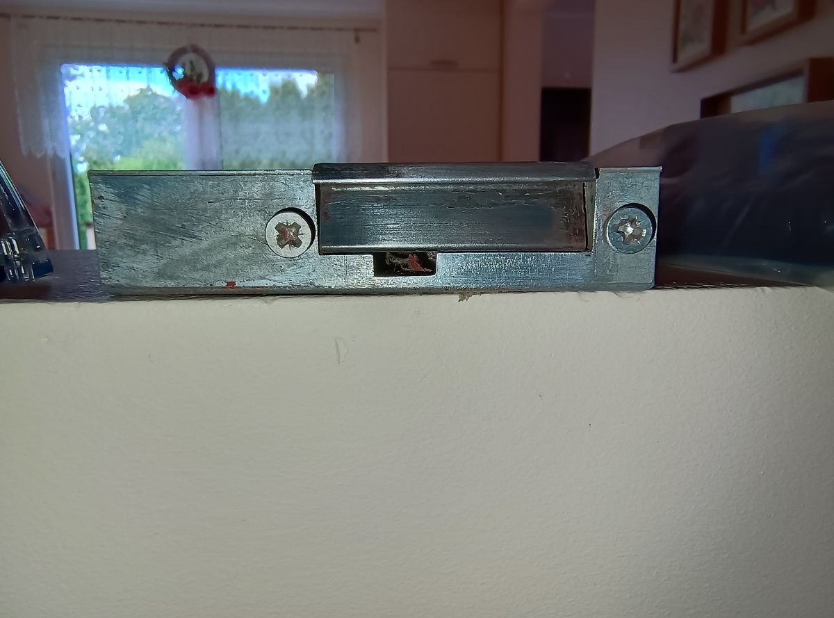

    Zamek, który zamontowałem to BIRA S12UP elektrozaczep z pamięcią:
    https://allegro.pl/oferta/s12up-elektrozaczep-z-pamiecia-12v-ac-dc-domofon-9503987006
    W ofercie jest wzmianka o opcjonalnym zastosowaniu zabezpieczającego warystora - nie montowałem go.

  • #13 21591748
    x X x
    Posty: 176
    Ocena: 7
    rokbok napisał:
    Rozwiążesz go używając elektrozaczepu bez pamięci, te z blokadą potrafią robić niespodzianki, wystarczy bez blokady i ustawić długość impulsu dla elektrozaczepu na np. 3 sek. jeżeli na wideodomofonie nie ma opcji ustawienia tego czasu dla elektrozaczepu i impuls jest bardzo krótki to niestety, ale jedynym wyjściem jest elektrozaczep z pamięcią, oczywiście prawidłowo działającą pamięcią.
    Wg instrukcji obsługi elektrozaczep musi być z pamiecią mechaniczną, zasilanie nie może przekraczać 12V / 1.1 A, a jeżeli przekracza (nie przekracza) należy zastosować przekaźnik.
    Czy to znaczy, że mój elektrozaczep jest uszkodzony lub został uszkodzony już po montażu?
    W domofonie nie ma opcji do ustawiania długości impulsu CHYBA ŻE jest to ta sama opcja co dla bramy - kto wie jak oni to zaprogramowali.

  • #15 21591767
    x X x
    Posty: 176
    Ocena: 7
    On nie ma blokady, tylko ma pamięć. Tak sobie myślę czy go coś czasem nie blokuje bo musiałem poszerzyć otwór aby swobodnie się otwierał, ale może jeszcze coś... Najwyżej będę reklamował u sprzedawcy :)
    Cóż, jak na razie to dziękuję Ci za pomoc. Jak będę miał jeszcze jakieś pytania lub problemy to napiszę!
  • #16 21591773
    rokbok
    Poziom 40  
    Posty: 4303
    Pomógł: 639
    Ocena: 1014
    Jak zwał tak zwał, ale działanie takie samo, po otwarciu i zamknięciu na powrót furki pamięć/blokada powinna przestać działać/być aktywna i elektrozaczep powraca do pozycji zamkniętej NC.

    rokbok napisał:
    Jeszcze raz przeanalizowałem manual EZVIZ HP7, sprawdź wyjście Lock- i Lock+ miernikiem czy czasami po naciśnięciu na monitorze przycisku furtki nie pojawi się tam napięcie 12 V, jeżeli tak to to wyjście jest do podłączenia bezpośrednio pod elektrozaczep, a nie pod przycisk wyjścia, sprawdź to żeby nie narobić bałaganu.
    Coś mi się wydaje że już masz pod to wyjście podłączony elektrozaczep, jest to wideodomofon 2 przewodowy i innego podłączenia elektrozaczepu nie ma, jak tak to nie musisz już robić tego co napisałem wyżej, w takim razie nie ma możliwości tam podłączenia przycisku wyjścia.
    Obecnie jest podłączony elektrozaczep bezpośrednio. Mówisz, że nie da się nic zrobić?
    Dzisiaj wymieniam elektrozaczep na inny, a ten obecny będę reklamował. Zdemontowałem go z furtki i luzem działa tak samo. Nie będę przy nim grzebał, wolę go zareklamować, może uda się zwrócić. Do nowego dołożę jeszcze ten warystor tak na wszelki wypadek.

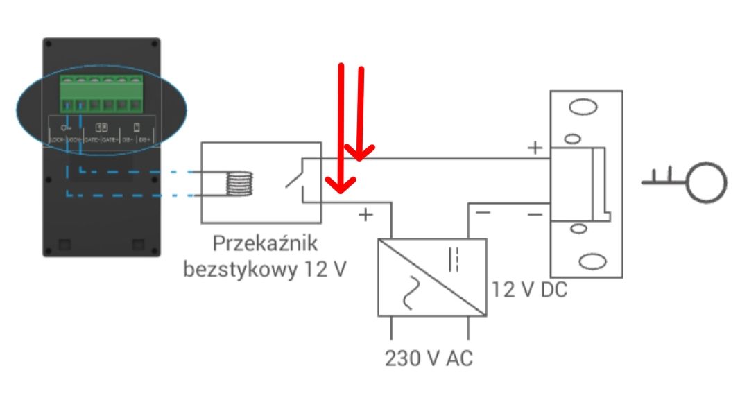

    Całkiem nic to nie, jeżeli Ci bardzo zależy na przycisku wyjścia to jest jeden sposób, ale musiał byś zastosować sposób podłączenia elektrozaczepu jak niżej.
    Wiąże się to z zastosowaniem przekaźnika i dodatkowego zasilacza, wówczas wystarczyło by podpiąć przycisk wyjścia pod styki COM i NO przekaźnika jak zaznaczone strzałkami.
    EZVIZ HP7 – brak reakcji bramy 455D po podłączeniu, elektrozaczep działa poprawnie
    W tym przypadku diodę, albo warystor dajesz na wejściu, cewce przekaźnika.

    Teoretycznie mógłbym pociągnąć zasilanie ze sterownika bramy, bo tam jest wyjście na 12V, ale tylko 500 mA, więc może być za mało. I nie wiem czy mam ja tyle przewodów 😅
    Wymieniłem właśnie elektrozamek na inny i co? I działa tak samo :D Nie mam pojęcia o co chodzi, może jednak jest jakiś problem z urządzeniem?
    Musiał byś spdawdzić samo posadowienie elektrozaczepu czy nie ma jakiś naprężeń.
    Powinien być zamontowany bez oporów, nie na siłę, nie na wcisk itp.
    Jest tam też zasilanie 230 V, sprawdź możliwości, zastosowanie przekaźnika spowoduje odseparowanie od wyjść Lock napięcia z zasilacza.
    Tak też powinno się podłączyć przycisk wyjścia jak na powyższym schemacie.

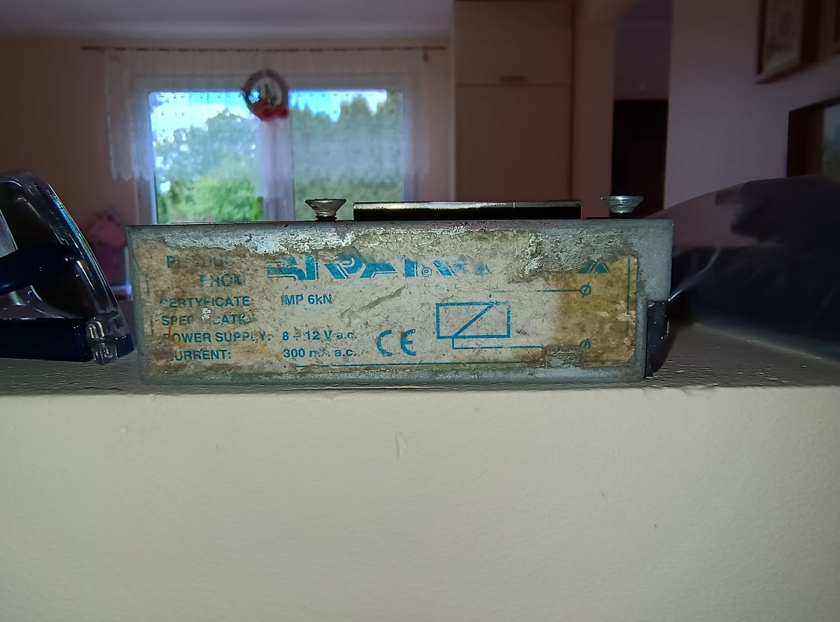

    Zamek wisiał swobodnie na przewodzie. Założyłem oryginalny zamek i ... działa ;) Dziwne bo byłem przekonany, że to nie jest zamek z pamięcią, ale klasyczny - działał z klasycznym domofonem.
    Zdjęcie zamka:
    Do zasilania mógłbym ewentualnie zastosować dodatkowy zasilacz w skrzynce - taki sam jakim teraz zasilam cały domofon. Mam tam akurat wolne przewody, ze skrzynki bezpieczników idą bezpośrednio do bramki (to ten kabel co w postaci skrętki łączy ekran z domofonem, tam jest 5x4 żyły). 2 kompletny żył z tego kabla łączą domofon z ekranem. Pytanie czy to nie będzie na siebie jakoś negatywnie wpływać.
    Temat będę rozważał w przyszłości. Na razie domownicy muszą się oswoić z nowym systemem i zdecydować czy im wystarcza czy nie.
