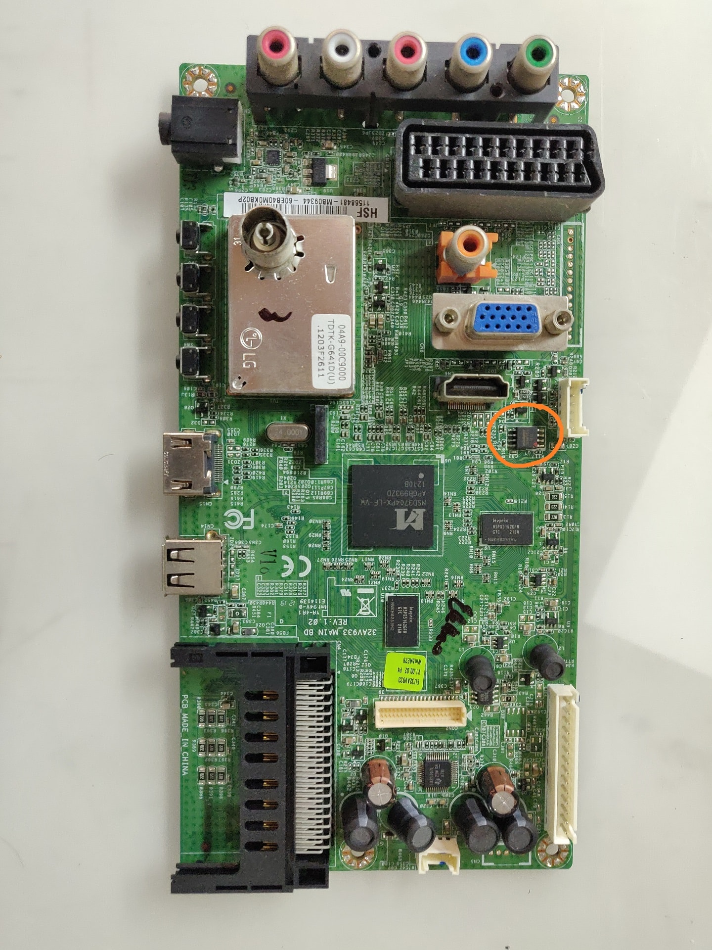

Toshiba 32AV933G LC320WXN – brak obrazu po wymianie płyty głównej, dźwięk działa

    Mam telewizor Toshiba 32AV933G z matrycą LC320WXN i po tym, jak zamontowałem płytę bez G, bo tamta mi padła, to ekran jest podświetlony, ale nie ma obrazu. Dźwięk działa. Proszę o pomoc.

    Do you have a programmer to rewrite flash memory?
    You can replace the memory from the old main to the new one.

    Stara płyta w ogóle nie wstaje i nie znam się, ale wiem, że muszę chyba pobrać firmware.

    micszus53 napisał:
    nie znam się
    micszus53 napisał:
    bo tamta mi padła
    Co to znaczy padła?
    Musisz wlutować nową pamięć zaprogramowaną.

    If you have a programmer, this memory needs to be rewritten. I have a dump for it.
    • Toshiba 32AV933G LC320WXN – brak obrazu po wymianie płyty głównej, dźwięk działa SCHEDA-MADRE-TOSHIBA-32AV933-MAIN-BD-REV-1-02-PER-32AV933G-extra-big-4238-666.jpg (883.01 KB) Musisz być zalogowany, aby pobrać ten załącznik.

    No ale nie mogę znaleźć firmware do tej płyty kompatybilnego z matrycą.

    For programmer:
    • Toshiba 32AV933G panel LC320WXN (SC)(C1).rar (4.06 MB) Musisz być zalogowany, aby pobrać ten załącznik.

    yokoono51 napisał:
    For programmer:
    To będzie działać, bo mam płytę bez g.
