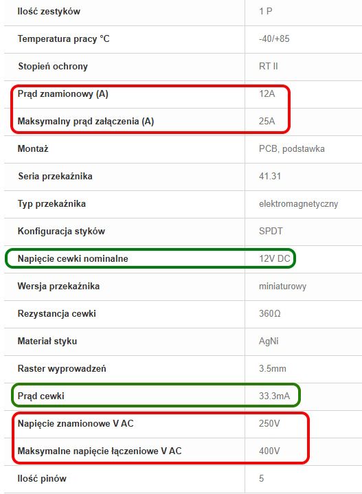

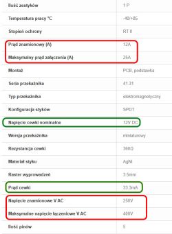

✨ Dyskusja dotyczy doboru przekaźnika 12 V do sterowania obwodem 230 V z wymogiem posiadania atestu bezpieczeństwa, zwłaszcza klasy ochronności II (podwójna izolacja, symbol dwa kwadraty). Autor planuje zastosowanie przekaźnika w instalacji oświetleniowej, aktywowanej sygnałem z domofonu, dla osoby niesłyszącej. Wskazano, że klasa ochronności dotyczy raczej urządzeń odbiorczych, a przekaźniki jako aparaty sterujące montowane w rozdzielniach nie muszą mieć takiego oznaczenia, wystarczy deklaracja zgodności CE. Podkreślono, że ważne są parametry techniczne przekaźnika: napięcie cewki (12 V), napięcie i prąd styków (min. 230 V AC, 16 A). Zaproponowano modele przekaźników elektromagnetycznych, m.in. F&F PK-1P 16A 12V AC/DC oraz Relpol RPI-1Z-UNI, a także zwrócono uwagę na przekaźniki bezpieczeństwa marki Omron. Zwrócono uwagę, że przekaźnik musi być dopasowany gabarytowo do puszki wyłącznikowej. Podsumowując, dla instalacji sterowanej 12 V i obciążenia 230 V należy wybrać przekaźnik o odpowiednich parametrach elektrycznych, posiadający deklarację zgodności CE, natomiast klasa ochronności II jest trudna do znalezienia w przekaźnikach jako pojedynczych elementach.
