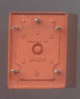

    Dowolny przekaźnik zasilany 12V.
    Przekaźniki, akustyczne zdalne sterowanie. Jaki przekaźnik?
    Dalsze parametry zależne od tego, co chcesz nim włączać/wyłączać.
    Standardowo można kupić taki z napisem ~250V/10A, i po sprawie.
