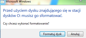

    Witam. Mam problem z pendrivem GOODDRIVE Twister 8 GB. Pendrive jest widoczny w eksploratorze Windows, ale nie da się na niego wejść ani go sformatować. Windows 7 od razu po podłączeniu wykrywa go, przypisuje mu literę i wyświetla komunikat: "Przed użyciem dysku znajdującego się w stacji dysków O: musisz go sformatować".
    GOODDRIVE Twister 8GB – pendrive widoczny, brak dostępu i formatowania w Windows 7

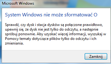

    Po kliknięciu na format wyskakuje komunikat, że nie można go sformatować.

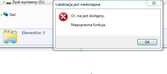

    Po kliknięciu na ten pendrive w eksploratorze pokazuje się komunikat, że dysk nie jest dostępny.

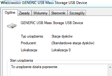

    Klikając na właściwości dysku, wszystko wygląda poprawnie.

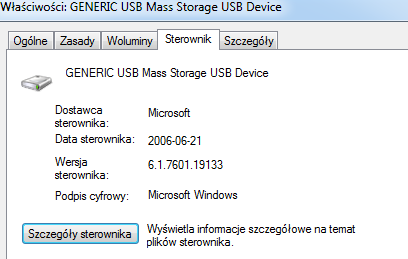

    Po wybraniu funkcji aktualizacja sterownika wyświetla się komunikat, że sterownik jest aktualny.
