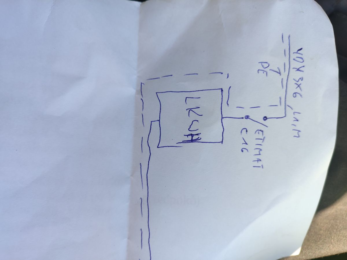

    Interesuje mnie schemat jednokreskowy układu pomiarowego i przyłącza dla Energa Operator
    Sieć Niskiego Napięcia (TN-C)
    [Złącze Kablowe nr xxxxxx]
    [WT-1 gG 100A]
    | YDYp 3x6mm² (3mb)
    [Szafka Licznikowa]
    (Ogranicznik mocy T - 1P 16A)
    [Licznik jednofazowy]
    | YDYp 3x6mm² (26mb)
    [Rozdzielnica w Garażu]
    (Rozłącznik izolacyjny jednofazowy)
    (Obwody Garażowe)
    Po prostu chcę spokojnej odpowiedzi łopatologicznej od czego zacząć i na czym skończyć
    W garażu jest mała rozdzielniczka z fr'em 20A i 2xb16 i 2xb10 (osobno gniazda i oświetlenie na 2 garaże)
    Z niej idzie YDYp 3x6mm² (26mb) do Szafki licznikowej na ścianie podpięty pod Zugi L, N, PE, z Zugów N i L na licznik
    Z drugiej strony pod skrzynką jest stare złącze nr xxx z zabezpieczeniami WT-1 gG 100A
    Z niej idzie YDYp 3x6mm² (3mb) do szafki licznikowej na zugi L, N PE, z zugów fazowy na Etimat T -1P 16A i do licznika, N na licznik i PE do PE wlz z garażu
    Moje pytanie jak zrobić schemat jednokreskowy układu pomiarowego i przyłącza?

    Ja tylko kulturalnie proszę o pomoc - nie jestem elektrykiem z wyuczenia, tylko samouk i próbuję się dokształcić, cokolwiek zrozumieć!
    Schemat jednokreskowy układu pomiarowego i przyłącza Energa Operator – jak wykonać?
    O coś takiego chodzi, tylko czy to się zgrywa z rzeczywistością?

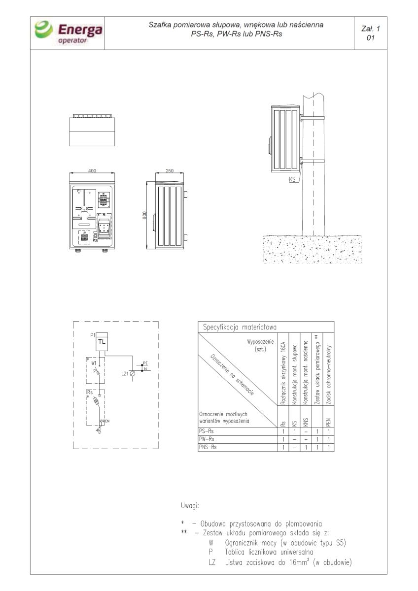

    Prawie dobrze, na stronie ENERGA znajdziesz przykładowe schematy:
    na przykład złącza pomiarowego
    do którego schematu dorysujesz od listwy LZ1 swój kabel 3x6mm², z opisem 3x6mm², zaznaczysz schematycznie prostokąt z opisem 'instalacje odbiorcze' i już.
    Zaznacz też miejsce rozgraniczenia tzw. granica własności stron oraz dopisz numer warunków przyłączenia nad złączem np. proj.PS-Rs (zgodnie z P/.../.../...).
