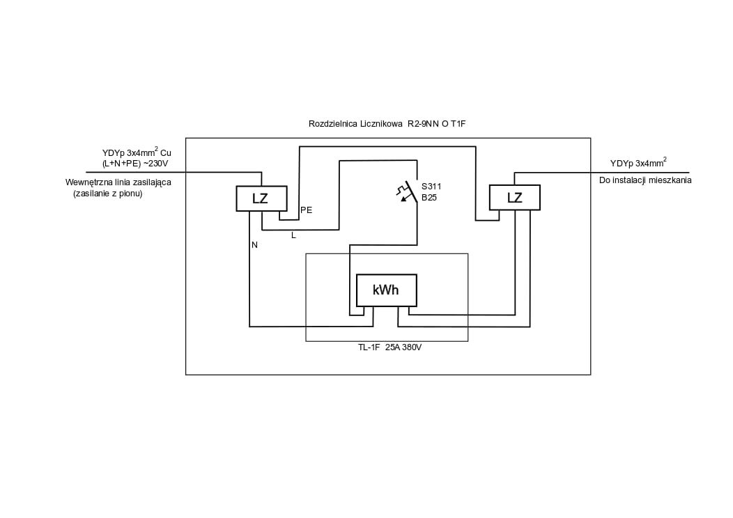

Ocena schematu jednokreskowego przyłącza 1-fazowego

    Witam szanownych forumowiczów. Chciałbym się dowiedzieć, czy mój schemat jednokreskowy przyłącza elektrycznego instalacji jednofazowej jest poprawny? Ewentualnie co byście zmienili? Dodać jeszcze jakieś opisy? Jest to mój pierwszy tego typu schemat. W moim nowym (starym) mieszkaniu licznik był zdemontowany dłużej niż 3 lata i muszę złożyć nowy wniosek o określenie warunków przyłącza do Enei.
    Schemat jednokreskowy instalacji jednofazowej z licznikiem i zabezpieczeniami
    Skoro rysujesz tak szczegółowo, to podłączenie licznika kWh masz źle narysowane.
    Masz w kolejności L, N, L', N'
    Listwy zaciskowe liczników mają inną kolejność zacisków: L, L', N, N'
