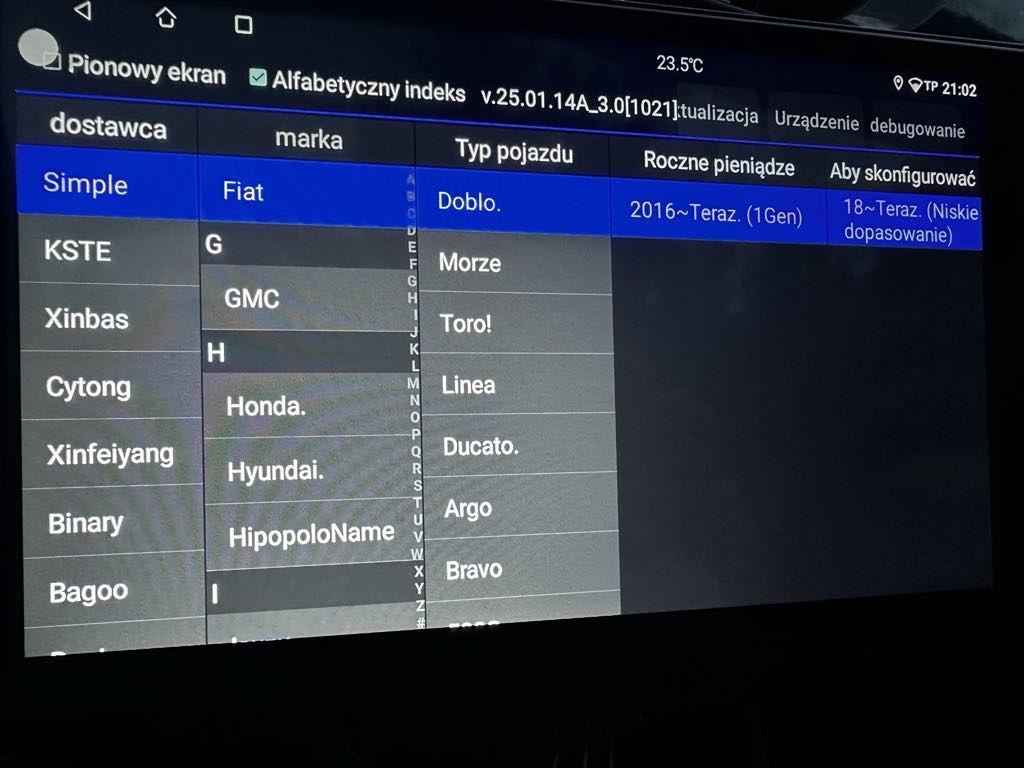

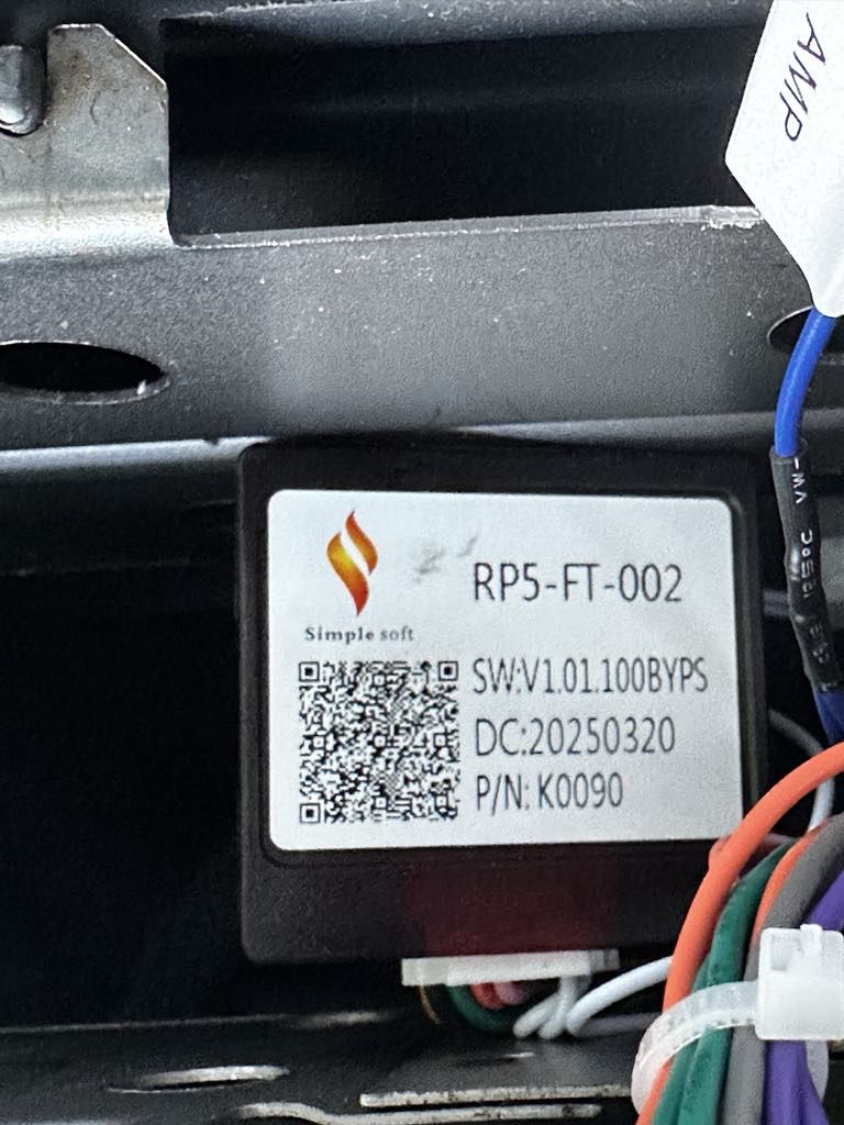

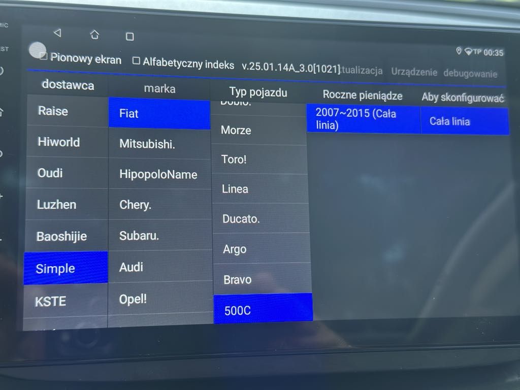

    Fiat 500 2011r. ze stacją multimedialną K2401 2/32GB z Androidem 14 i interpreterem CAN Simple Soft RP5-FT-002.
    Stacja "widzi" po CAN włączenie wstecznego biegu, ale nie można jej zmusić do rozpoznawania przycisków na kierownicy.
    Fiat 500 2011, Android K2401 CAN Simple Soft RP5-FT-002 – ETM i błąd Proxi
    Dodatkowo jest niezgodność Proxi i "mruga" przebieg.
    Gdy tylko zostanie zamontowany "Android", samochód rozpoznaje ETM i dlatego przebieg zaczyna migać
    Nie można wykonać wyrównania Proxi, ponieważ "Android" nie pozwala na zapis (komunikat timeout).
    Problem ze sterowaniem z kierownicy, wyświetlaniem komunikatów o otwarciu drzwi - rozwiązany, jednak nadal nie można zrobić "wyrównania Proxi" (ETM) i miga przebieg.
