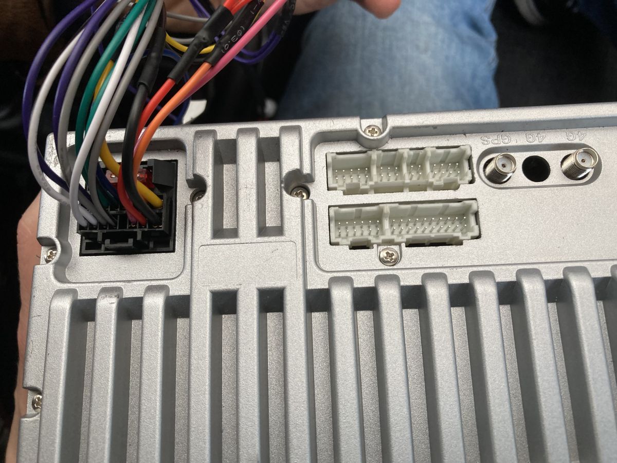

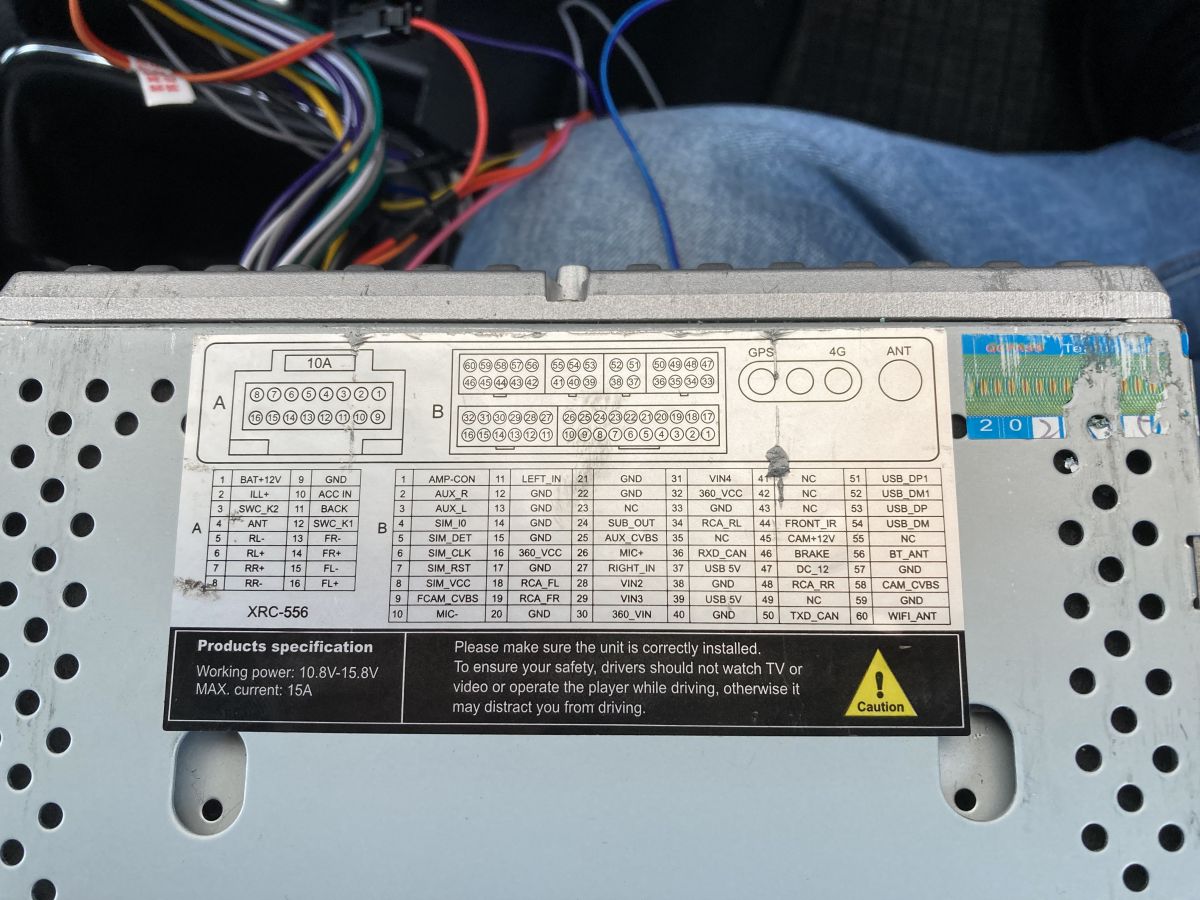

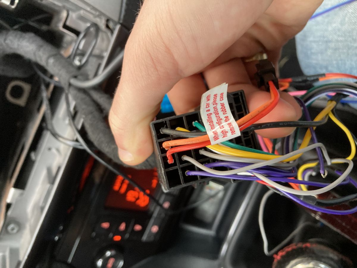

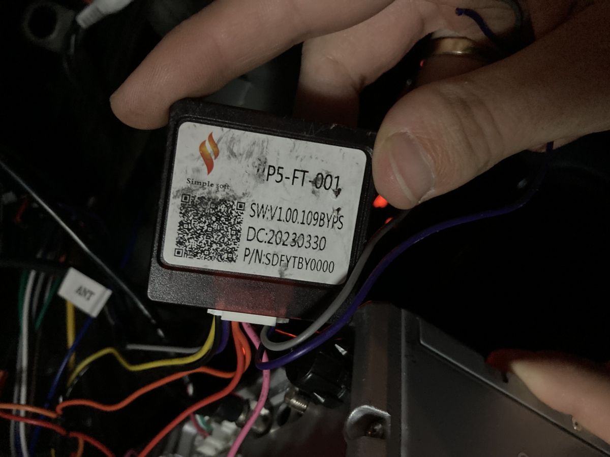

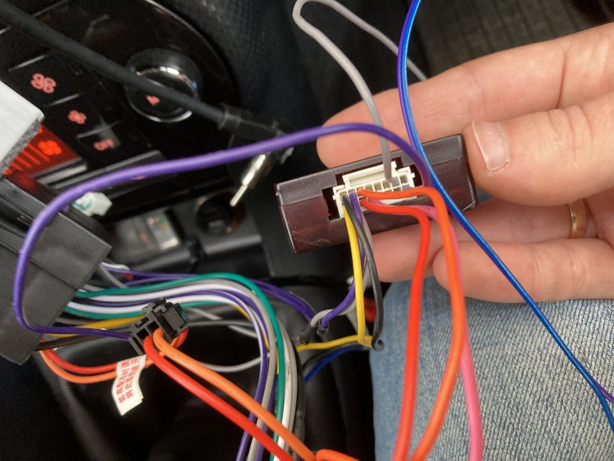

    Posiadam radio z Androidem kupione jako używka. Zestaw kupiony z canbusem. Auto to fiat bravo.
    Mam natomiast problem z działaniem sterowania z kierownicy- w zasadzie nie działa. Zgłębiałem temat i wychodzi na to, że do radia nie mam poprowadzonych 2 wtyczek rx tx can. W mojej przejściówce nie ma też wyjścia (kostki) do radia, żeby podpiąć can.
    Canbus to rp5-ft-001.
    Zdjęcia radia. Czy ktoś dysponuje schematem, jak to powinno być podłączone (canbus rp5 do radia)? Może ktoś ma swoje zdjęcia.

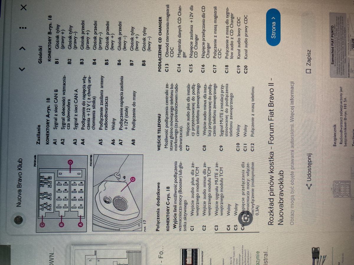

    W oryginalnej kostce nie ma wyprowadzonego samego sterowania z kierownicy (KEY1/2 bądź podobne)?
    Który rocznik auta?
    W radiu masz osobne RXD i TXD CAN to może być samo sterowanie.

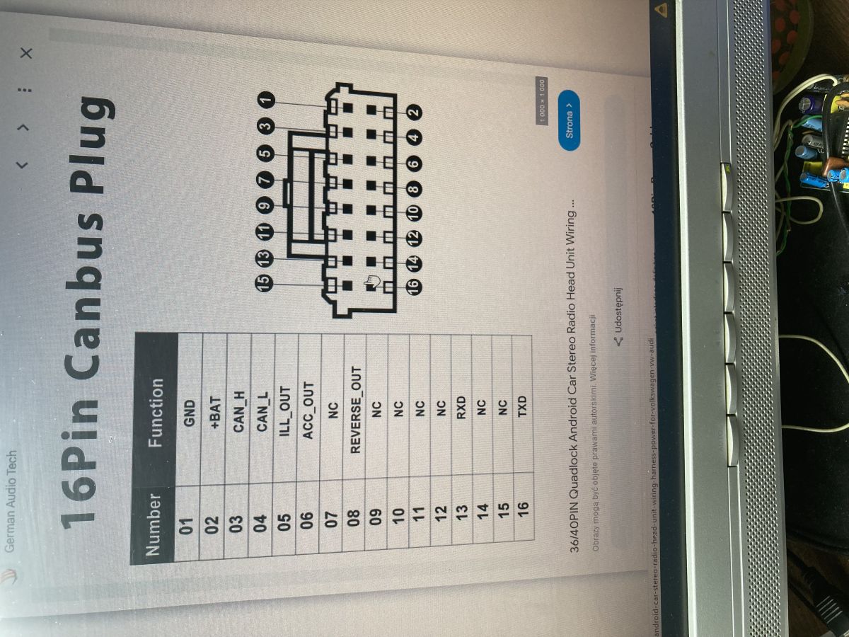

    Dzięki za odpowiedź!

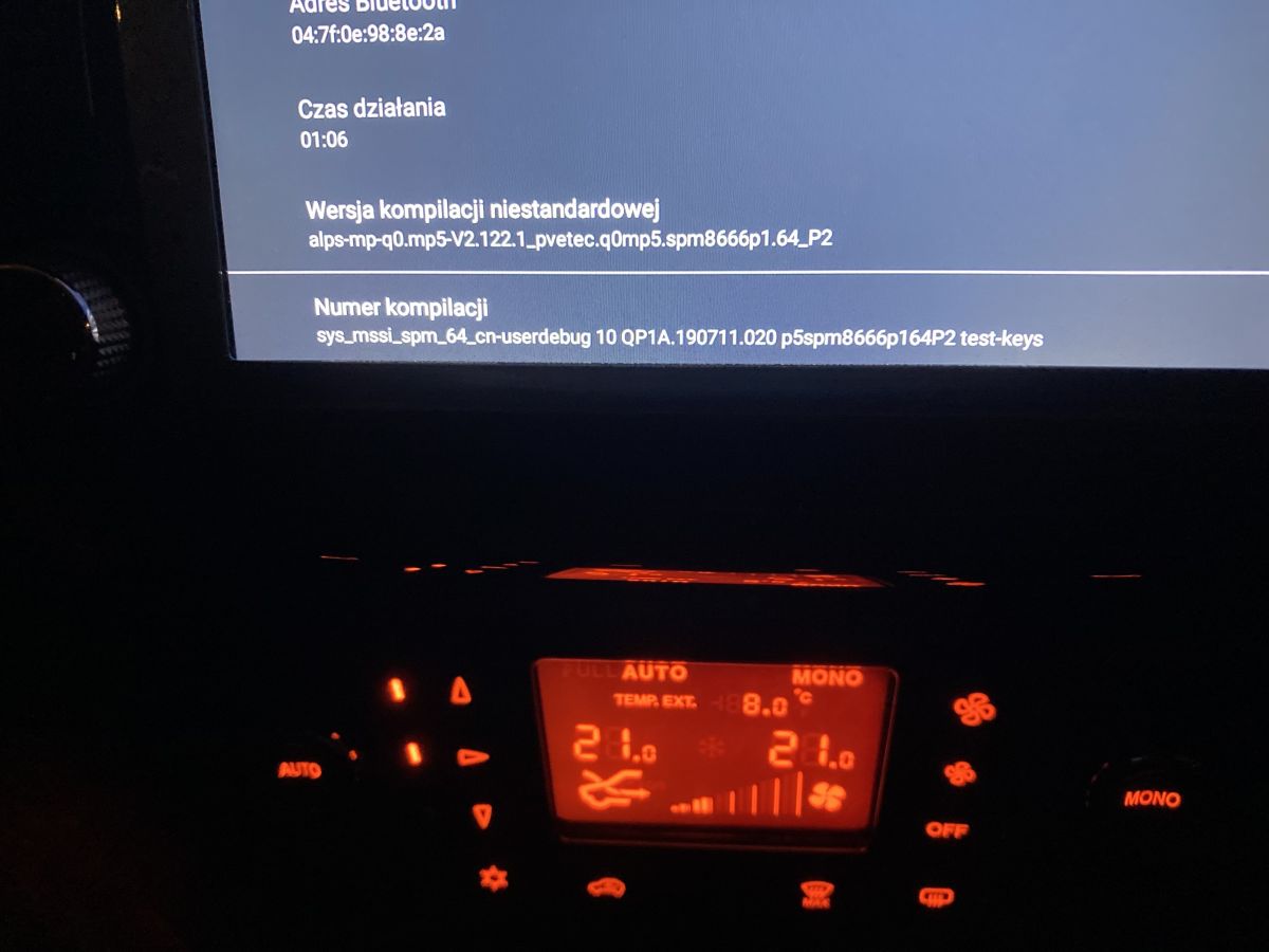

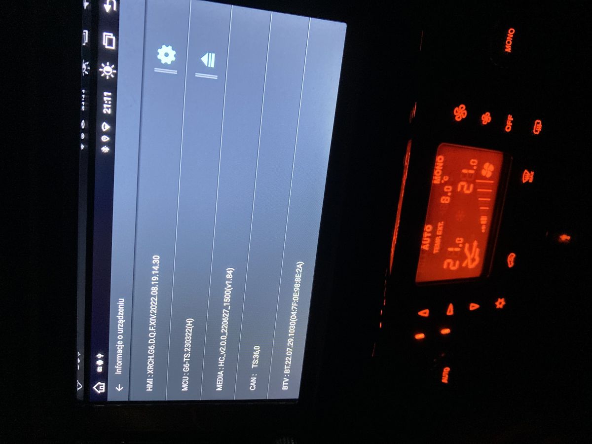

    Niestety, przyciski „lecą” po canie.
    Schemat wtyczki Canbus z opisem funkcji 16 pinów Schemat połączeń z opisem pinów dla radia samochodowego.
    Znalazłem schemat, pasujący do mojego pinoutu- wcześniejsze zdjęcia rp5.
    Wygląda na to, że te dwa wolne to właśnie rx/tx can. Tylko mimo ich podłączenia pod piny 36 i 50 od strony radia- nie działa sterowanie z kierownicy.
    Z tego co obejrzałem filmiki na youtube - sw1 i sw2 są wykorzystywane jeśli sterowanie jest realizowane poprzez drabinkę rezystorową. Tu przypomnę sygnał idzie po can.
    Zweryfikowałem piny can L oraz H- w mojej kostce, jeden z nich był źle podłączony, ale to nic nie zmieniło.
    Canbus (jako samo urządzenie) wydaje się działać, bo przy wbiciu wstecznego radio się ścisza, a sygnał back wychodzi z modułu Canbus a ten bierze informacje z can (no bo nie ma skąd indziej wedle schematu).
    Wiem, że w radio zmienia się typ Canbus i auta- próbowałem na fiatach- bez skutku.
    Zamiana rx z tx również nic nie dała przy radiu (wykluczenie pomyłki). Rok auta 2008

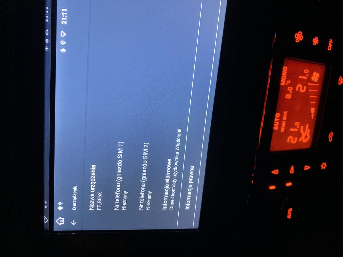

    Ekran radia samochodowego z informacjami o urządzeniu Wyświetlacz radia samochodowego i panel klimatyzacji w nocy Ekran systemu multimedialnego z informacjami o urządzeniu, obok panel klimatyzacji.

    Pin 16 adaptera CAN podłącz do pinu 36 w kostce B radia.
    Pin 13 adaptera CAN podłącz do pinu 50 w kostce B radia.
    Do kostki A w radio, masz doprowadzone sygnały CAN A i CAN B. To implementacja sieci CAN o niskiej prędkości.
    W samochodzie masz sieć CAN do sterowania istotnymi komponentami samochodu, ECU, TCU, zegary, itp. Jest to sieć o dużej prędkości. Oznaczona jest jako CAN-L i CAN-H.
    Druga sieć CAN do sterowania funkcjami standardowymi - szyby, radio, fotele. Jest to sieć o małej prędkości. Oznaczona jest jako CAN-A i CAN-B. Obydwie sieci są połączone za pomocą modułu danych, który potocznie nazywa się Gateway.
    Prawdopodobnie masz na linii A, B sygnały potrzebne do sterowania radiem, pochodzące z modułu kierownicy, ponieważ tą linią sterowane było oryginalne radio. Nie wiadomo jednak, jak moduł CAN/RTX przy nowym radio, interpretuje dane pojawiające się na CAN. Radio jest wytworem raczej uniwersalnym, niededykowanym do marki Fiat, więc bardzo prawdopodobne, że korzysta z implementacji CAN L, CAN H, która jest częściej stosowana w tych modułach, przez co nie może się "dogadać" z siecią oryginalnie sterującą fabrycznym radiem.
    Spróbuj doprowadzić do złącza modułu CAN/RTX sygnały ze złącza OBD, zorganizowanego w standardzie L,H. Podłącz pin 14 OBD do pinu 4 modułu, a pin 6 OBD podłącz do pinu 3 modułu. Sprawdź, czy w takiej konfiguracji zadziała. Oczywiście, w profilu fabrycznym radia, w ustawieniach początkowych, należy wskazać grupę Fiata. Jeśli to zadziała, możesz podłączyć się do CAN L, H w wiązce licznika lub klimatyzacji, gdzie są te sygnały podłączone.
