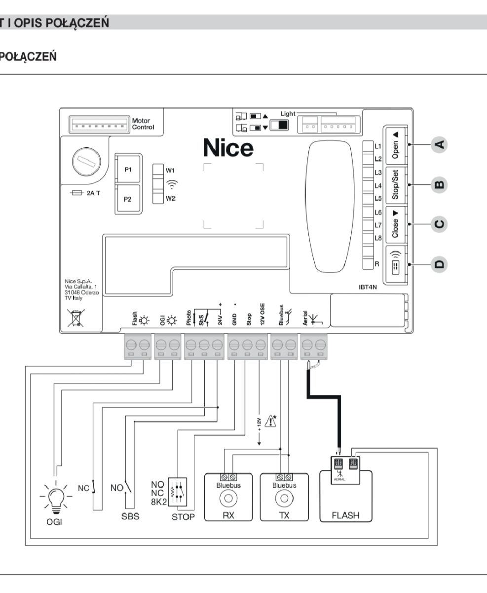

    Jak podłączyć wideodomofon firmy Virone model VDP-67PMV z automatem bramy Nice Robus 600?

    Wyjście LOCK i jego styki COM i NO podłączasz w zależności jaką centralę masz w Robusie bo Robus-ów jest wiele odmian.
    Przykładowo w Robus 600 i 600HS podłączasz pod SbS i +24, umieść tu foto podłączeń z manuala i będzie jasność.

    W instrukcji obsługi i montażu jest rysunek podłączeń, np. taki, jak jest taki sam jak zamieściłem to podłączasz jak napisałem w poście # 2.

    Słaba jakość foty, nic nie widać, ale z rozkładu połączeń jest jak na mojej foto wyżej, tak podłącz, SbS i +24.

    Styki COM i NO z monitora wideodomofonu, podłączasz, jak widzę z foto, pod SbS centrali, kolejność dowolna.
    Jak widać manual swoje, a listwa zaciskowa centrali swoje ;).

    styki COM i NO domofonu pod oba zaciski SBS Robusa.
    Do postu powyżej - nie kombinujmy w Robusie z +24V - to nie MC424.

    Tu sie nic nie kombinuje, jest to info z manuala, jak widać manual swoje a centrala swoje, spójrz na foto umieszczone przez autora, nie wyraźne, ale można je porównać do tej foty wyżej, zaciski nie takie jak na foto z centrali.
    To raczej Nice kombinuje z nierzetelnym manualem,.
