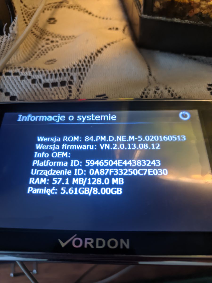

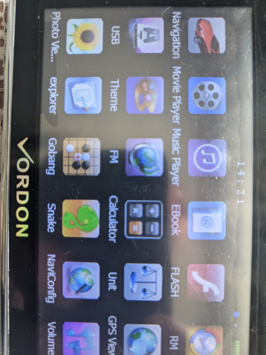

    Witam, wujek poprosił mnie o wgranie jakichś map na nawigację, problem w tym że zupełnie nie wiem jak się do tego zabrać. Znalałem podobny temat, pobrałem Navigator free i Navitel, ale nie widzą urządzenia.
    Nawigacja to Vordon 5", nic więcej nie wiem na jej temat.
    Urządzienie już podobno nie jest wspierane, próbowaem znależć jakieś starsze wersje programów, ale nie idzie mi zbytnio.
    Windows 10 widzi go jako dysk USB.

    Kup Automapę z licencją i instrukcja Cię poprowadzi krok po kroku...
    Abyś sobie nie zepsuł urządzenia czyli nie zablokował na amen jak to robią początkujący to polecam instalację mapy na zewnętrznej karcie pamięci i modyfikację tylko ścieżki dostępu do mapy na tej karcie i to wszystko... W żadnym wypadku nie zalecam kopiowania i jakichkolwiek zmian w plikach na karcie wewnętrznej, bo nie ma ku temu żadnej potrzeby aby osiągnąć cel gdy ktoś jest początkującym!
    Było już tu coś na tym forum o tej nawigacji ale niezbyt pomocne... Link
    A tu w poście #2 masz krok po kroku instalację na zewnętrznej karcie pamięci SD: Link

    Poradziłem sobie, znalazłem instrukcję instalacji Navigator free, i zainstalowało poprawnie.
