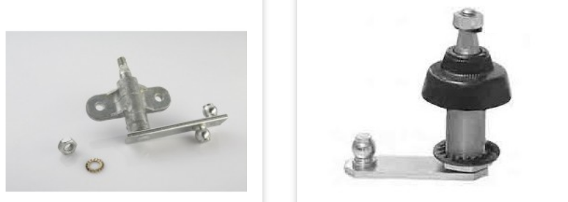

    Renault Master II 2002 rok 2,2 diesel. Przestały działać wycieraczki oraz spryskiwacz. Po przełączeniu manetki widać drobny ruch, jakby próbowały działać - ale po kilku cm zatrzymują się. Zanim zacznę grzebać z chęcią wysłucham sugestii czy to przekaźnik czy raczej silnik - a może jeszcze coś innego?

    Odłącz ramię od silnika i sprawdź czy osie ramion wycieraczaek nie są zapieczone/zatarte

    Sprawdzę, ale nie sądzę, żeby to była usterka mechaniczna - poprzedniego dnia wszystko było OK., a następnego ranka (również deszczowego) taka kicha :) Tym bardziej, że po włączeniu wycieraczek da się nimi "ręcznie" przesunąć po szybie - chociaż z niewielkim, ale równym oporem. Bardziej mi to wskazuje na przekaźnik RENAULT 7700811853, którego oferty nie mogę znaleźć w sieci - pewnie trzeba jakiś zamiennik - tylko to absolutnie nie moja branża, może ktoś doradzi czego mam szukać.
    Wolałbym zacząć od przekaźnika, jako że, zarówno cena, jak i jego samodzielna wymiana jest dużo prostsza :)

    Nie ma w twoim aucie żadnego przekaźnika, wycieraczki są sterowane przez moduł UCH pod kierownicą
