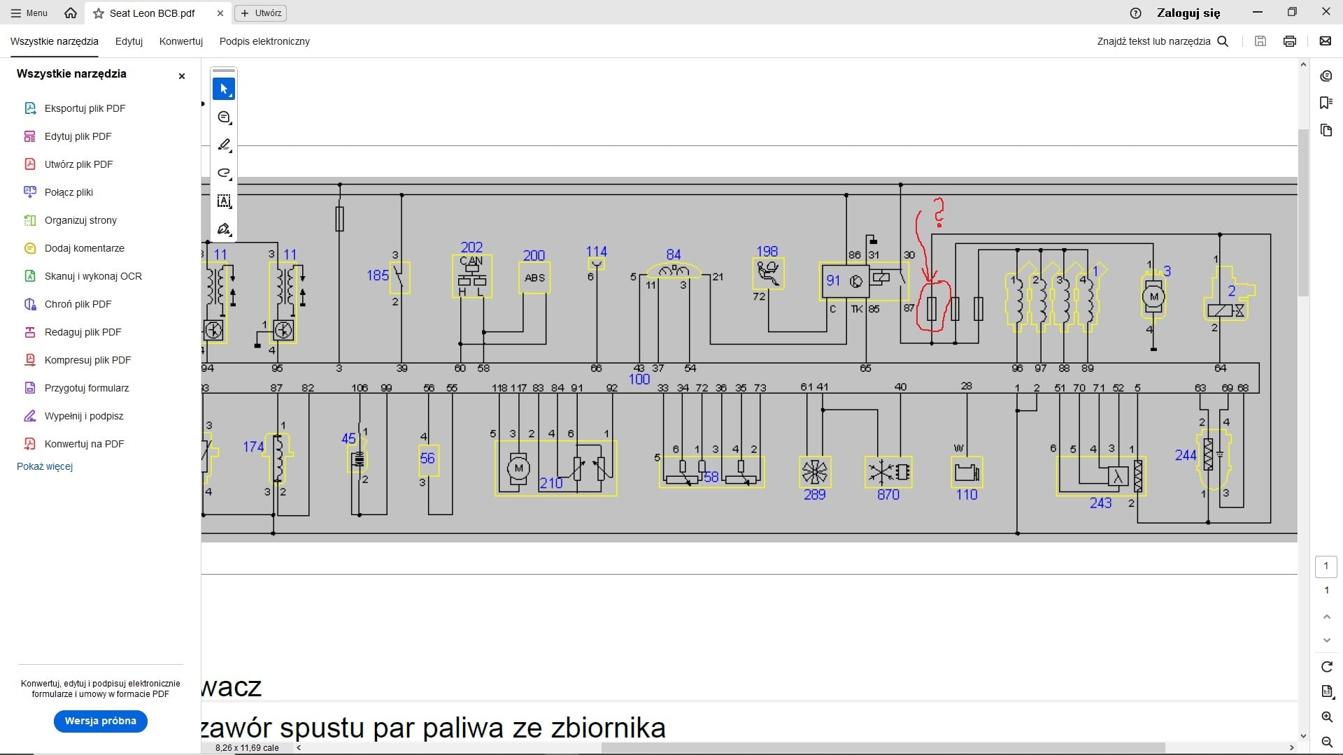

    Potrzebny schemat obwodów sond lambda (grzałek) w Seat Leon 1M1 2003 1,6 105kM silnik BCB. Na 1-szej (przed kat.) brak zasilania (+) grzałki.
    Dodatkowo obwód EGR. (błąd "zwarcie z masą")

    Zobacz czy to ten.
    • Seat Leon BCB.pdf (59.28 KB) Musisz być zalogowany, aby pobrać ten załącznik.

    Dzięki, typ sterownika się zgadza. Jaki to nr bezpiecznika (zaznaczyłem) bo na zaworze par paliwa też brak + .
    • Seat Leon 1M1 1.6 BCB 2003 – brak zasilania grzałki sondy lambda przed katalizatorem qaz.jpg (289.87 KB) Musisz być zalogowany, aby pobrać ten załącznik.
