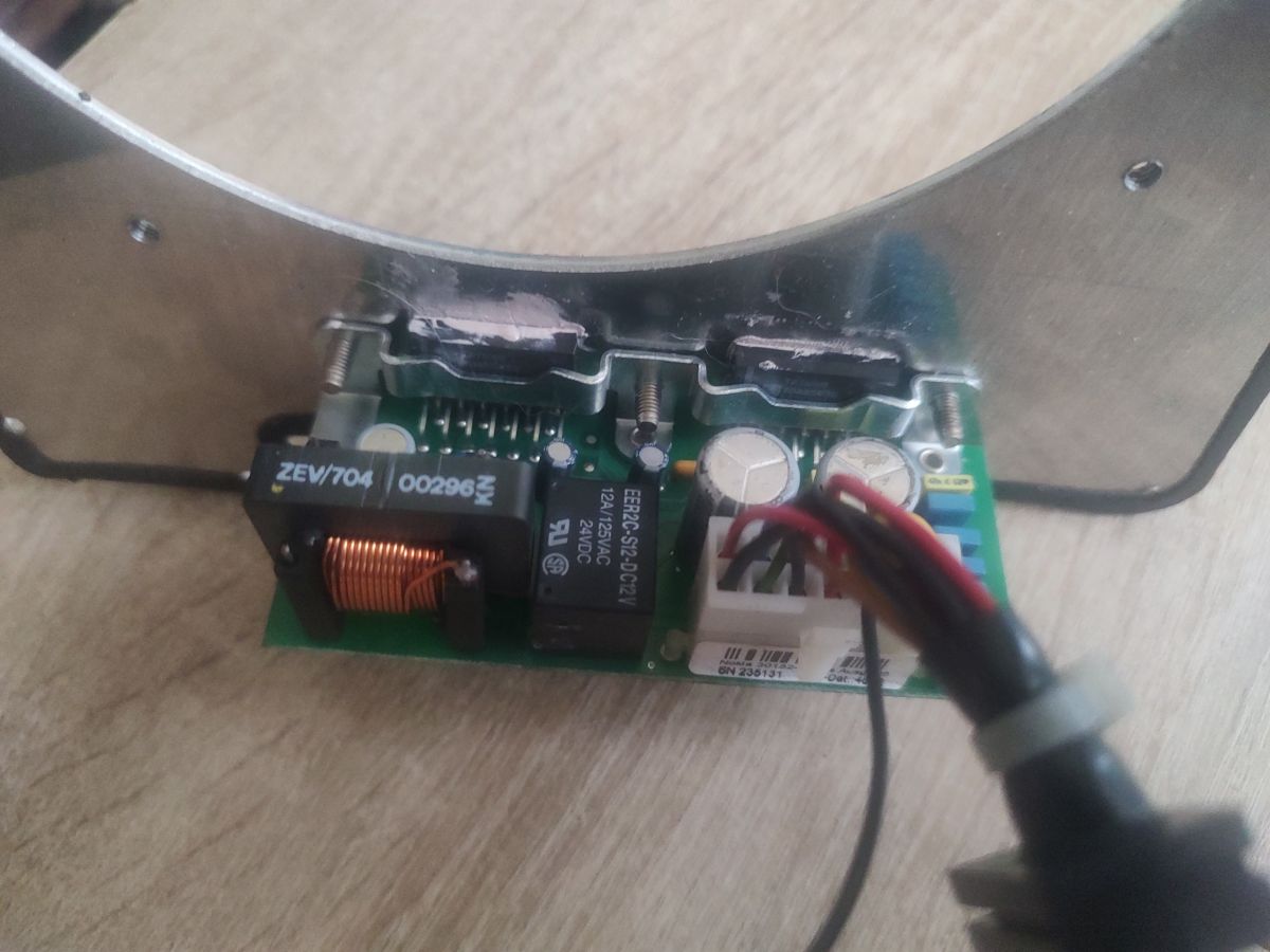

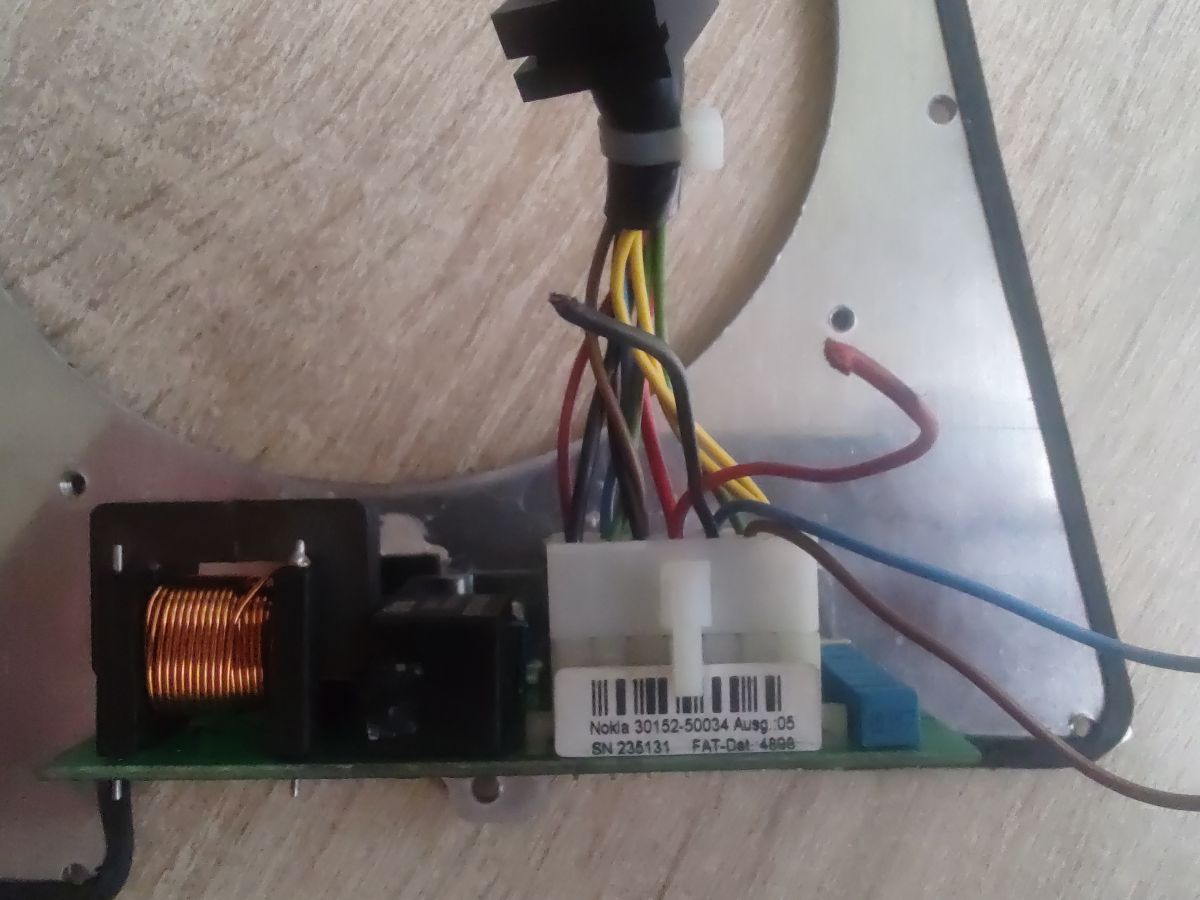

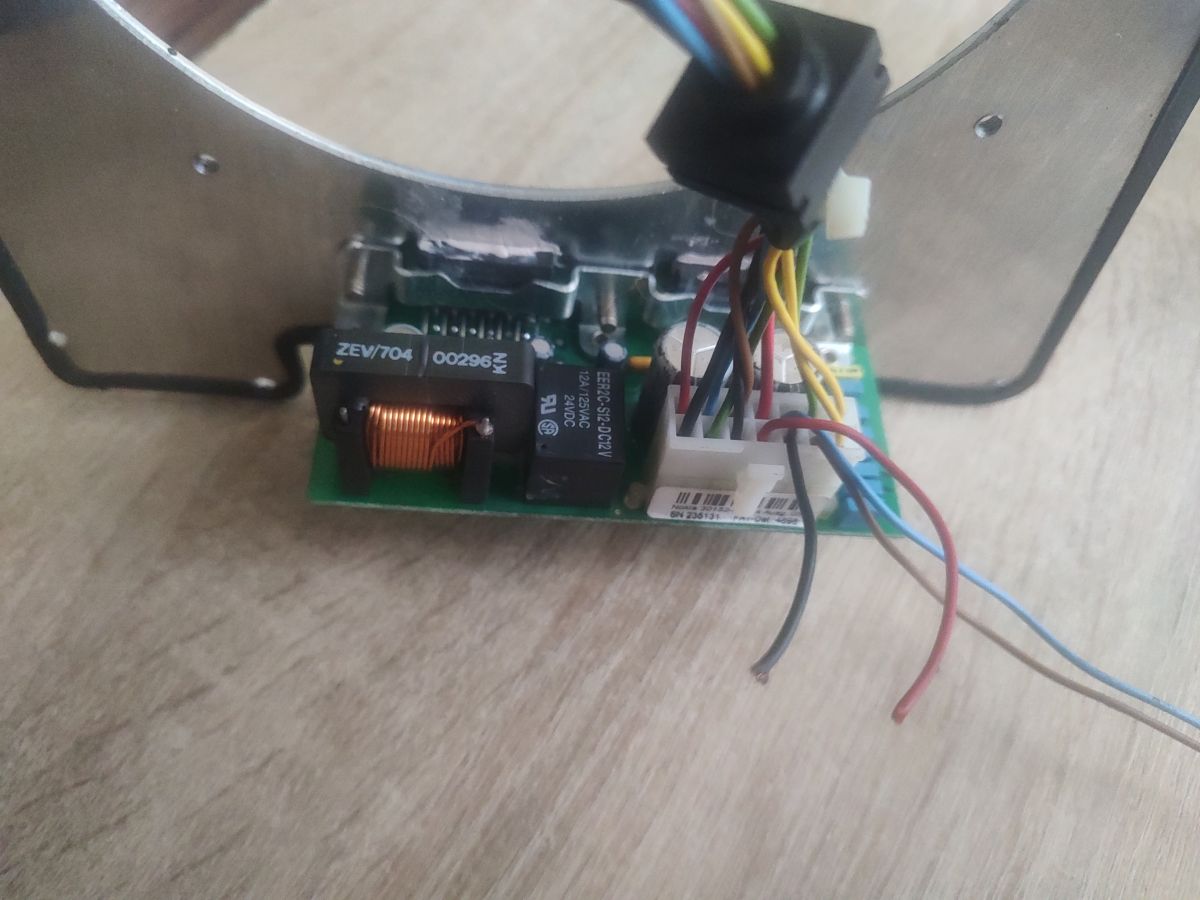

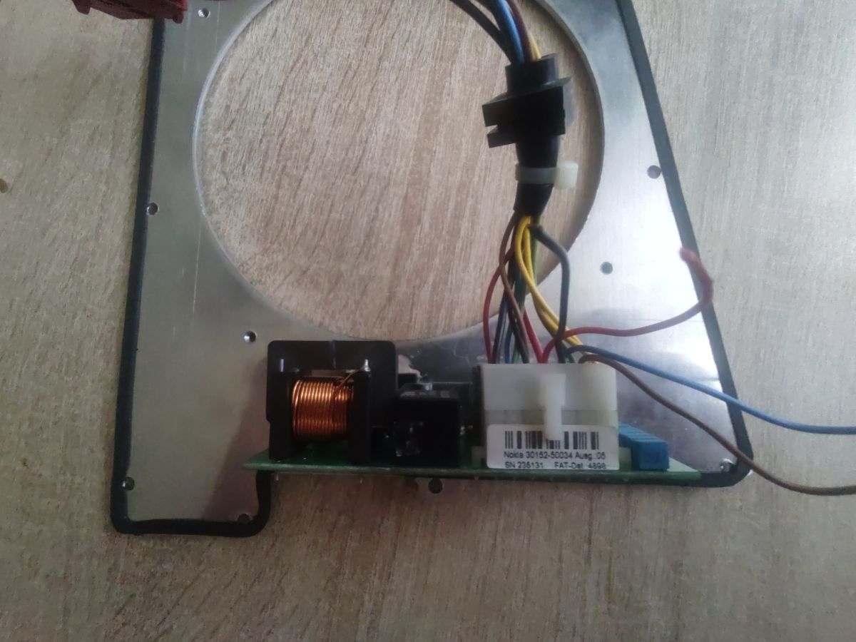

    Witam, czy przerabiał ktoś temat wzmacniacza A4B5 od Nokia 30152-50034? Chodzi o podłączenie, mam oryginalną kostkę przy wzmacniaczu i chciałbym go odzyskać.

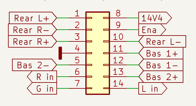

    Kiedyś z nadmiaru czasu rozrysowałem sobie to cudo:
    Audi A4 B5 wzmacniacz Nokia 30152-50034 – schemat podłączenia oryginalnej kostki
    Kilka uwag:
    - z tego co pamiętam jest jakaś dziwna kolorystyka przewodów- na wszelki wypadek sprawdź, czy faktycznie pin 4 (kolor czerwony) to masa, a pin 8 (czarny) to plus zasilania (jest połączony bezpośrednio z tym dużym dławikiem);
    - w tym subwooferze był przetwornik z dwiema cewkami, stąd dwa wyjścia "bas" (nie mostkuj ich przypadkiem);
    - wyjścia "rear" zasilały głośniki średnio-wysokotonowe;
    - końcówki w tym wzmacniaczu (TDA8563Q) są BTL, więc nie łącz przypadkiem biegunów ujemnych wyjść głośnikowych z masą/ze sobą;
    - aby załączyć zasilanie i końcówki musisz zewrzeć pin 9 do 8.
