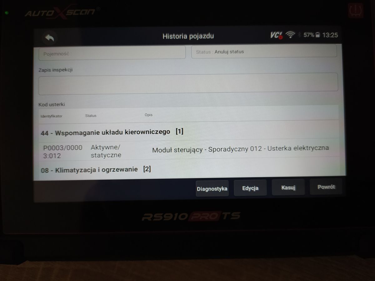

    Witam potrzebuję pomocy bo nie mogę znaleźć tłumaczenia kodu błędu z passata b6. Problem jest taki że awarii uległo wspomaganie. Po włączeniu zapłonu coś terkocze w przekładni przez 2-3 sekundy i koniec. Czerwone kółko kierownicy i brak wspomagania.
    Po odczycie błędu jest P0003/00003:012-moduł sterujący-sporadyczny usterka elektryczna. pytanie moje jest czy to wspomaganie uległo awarii? Czy coś po drodze np. Oprogramowanie
    Z góry dziękuję za sugestie. Pozdrawiam

    Bezpieczniki i zasilanie przekładni kierowniczej – to częsta przyczyna. Sprawdź, czy dochodzi napięcie 12 V do złącza przekładni.
    Moduł wspomagania niestety, w Passacie B6 dość awaryjny. Jeśli terkocze i przestaje działać, może być mechanicznie lub elektronicznie uszkodzony.
    Napisz, co naprawiło ten problem, jak się uda.

    Witam sprawa trochę dziwna wymieniłem bezpiecznik oczko na plusie bo było trochę zmęczone wyczyściłem kostki na maglu i kostkę pod akusem i wspomaganie ożyło. Z ciekawości zajrzałem do elektroniki wspomagania biała puszka i wszystko wygląda jak nowe. Najpierw wpiąlem h7 na zasilanie wspomagania i żarówka świeciła. No cóż ,, jeździć obserwować'' pozdrawiam
