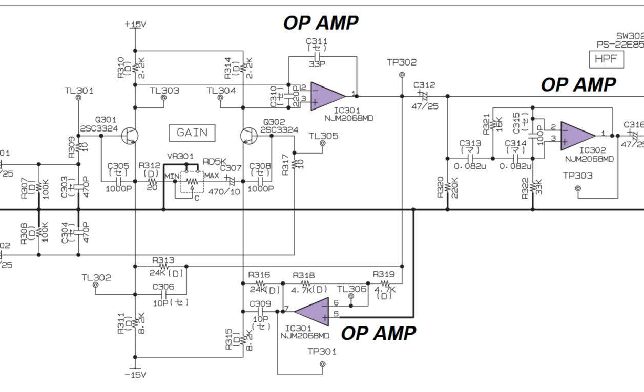

    Dzień dobry wszystkim
    Może ktoś miał taką usterkę, będę wdzięczny za pomoc.
    Mikser Yamaha MG24/14 FX miała to być prosta lecz pracochłonna naprawą, gdyż wymieniłem ok 25 przycisków, które trzeszczały. Przyciski od czułości (gain) oraz PAD i PFL. Opearacja się udała - mikser świetnie przełącza - bez żadnych trzasków. Kolega wspomniał także, że raz działa raz nie działa kanał siódmy- ale i on zaczął działać po wymianie przycisków, lecz jest z nim problem. Chodzi ale po jego załączeniu, słychać bardzo duży szum - szym reaguje na zmianę wysokich tonów czy średnich ale czułości nie da się "ściszyć", pomimo skręcenia GAIN na MINIMUM. Tak jakby chodził na maxa. Nie wiem czy on podaję na wyjście, gdyż nie mam możliwości sprawdzenia, dziwne jest ro, że reaguje na zmianę częstotliwości. Dodam także, że Potencjometr oczywiście sprawny.

    Zerknij sobie na schemat.
    Yamaha MG24/14 FX – potencjometr GAIN nie reaguje prawidłowo
    Przez potencjometr nie płynie sygnał audio. Tranzystory Q301 i Q302 tworzą układ różnicowy sterowany przez prąd kolektorów. Wzajemne wzmocnienie zależy od wartości rezystancji między emiterami czyli od ustawienia potencjometru i elementów połączonych w szeregu, czyli rezystora 22Ω i kondensatora 470µF/10V.
    Potencjometr reguluje impedancję między emiterami i:
    - Zmniejszając rezystancję → zwiększa sprzężenie → zmniejsza wzmocnienie.
    - Zwiększając rezystancję → zmniejsza sprzężenie między emiterami → zwiększa wzmocnienie sygnału.
    I ta druga sytuacja wychodzi u ciebie, masz gdzieś przerwę w tym szeregu. Musisz sprawdzić dodatkowo ścieżki od emiterów do elementów, oraz rezystor R712 i kondensator C707. Szczególnie zwróć uwagę na przelotki i pady potencjometru. Przy wyciąganiu mogła pęknąć ścieżka.

    To nie jest dziwne, że EQ działa, bo typowy tor wejściowy ( i tu też tak jest ) to w kolejności gniazdo, przedwzmacniacz a dopiero wtedy sekcja EQ.
    Ponizej cały SM do tego miksera.
    Na stronie 140 interesująca cię cześć wejściowa.

    Po wakacjach powracam. Niestety elektrolit C707 470uF OK, rezystor R712 20 Ohm także, C705 1000p jest ok, 2 tranzystory Q701 i Q702 sprawdzane testerem i są ok, przelotki i ścieżki wraz z w/w elementami w szeregu z emiterami - sprawne.
    Kilka razy sprawdzałem ścieżki... a układ IC 701 - NJM2068MD MOGŁBY DAWAĆ TAKIE OBJAWY?

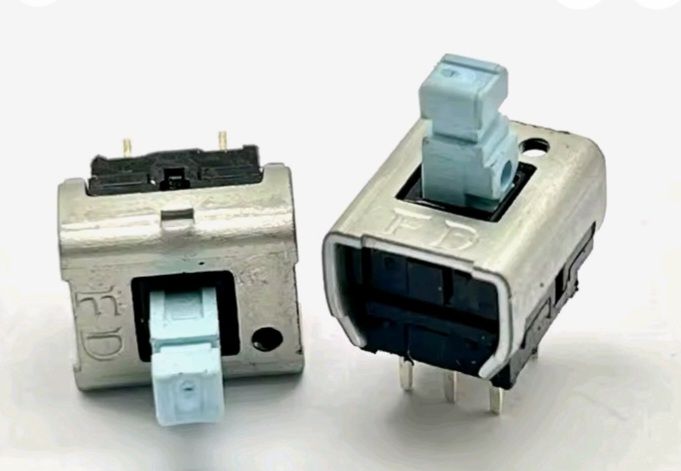

    Wymianie wymagały także przyciski, znaczna ich ilość (ok 25 szt.)
    Za "PAD" wstawiłem oryginalne.
    Za "PFL" zamienniki, które wyglądają inaczej ale w to miejsce pasują, gdyż koło nich nie ma żadnego elementu, który by "przeszkadzał", a na wysokość jest idealny, oraz "klik" wydaje się solidniejszy niż inne zamienniki testowane przeze mnie - oto on:

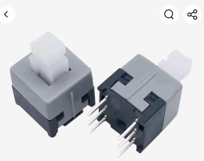

    Wymiany wymagały także przyciski, znajdujące się pod przyciskiem PAD, (IKONA pierwiastka....). Je wymieniłem na zamienniki, które wyglądają identycznie jak oryginały, lecz są o ok 1mm za niskie - skutkuje to tym, że luźno wchodzią do plastikowego przycisku miksera - ale nie wypadają. W to miejsce muszą być takie same, bo koło nich nic większego się nie zmieści... I tu trzeba być uważnym przy zamawianiu.
    Oto ten niższy zamiennik z Ali...
