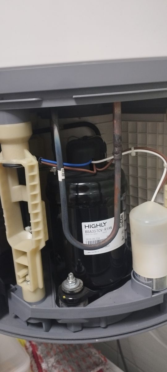

    Dzień dobry,
    Posiadam boiler Ariston Lydos Hybrid 100, ostatnie 9 miesięcy pracował tylko na grzałce, przy próbie uruchomienia samej pompy odnotowałem podejrzane zachowanie.
    Po włączeniu urządzenia uruchamia się wentylator, po kilku minutach startuje kompresor (zwykle było to szybciej), po ok minucie takiej pracy wentylator się wyłącza a kompresor nadal pracuje, po ok 30 minutach kompresor się wyłącza. Brak w tym czasie skroplin a temperatura wody nie wzrasta.
    Brak jest jakichkolwiek komunikatów o błędach. Temperatury powietrza (P13) oraz parownika (P14) wg menu serwisowego w okolicach 26 stopni. Bok urządzenia od strony pompy trochę się nagrzewa czego nie stwierdziłem na drugim sprawnym urządzeniu.
    Przywracałem ustawienia fabryczne niestety bez zmian.
    W internecie nie znalazłem podobnego problemu.
    Proszę o pomoc w temacie

    Prawdopodobnie nie pracuje kompresor, tylko buczy.

    Znalazłem amatorską serwisówke, według której powyżej 25 stopni wentylator powinien się wyłączać, więc tutaj jest ok.
    Kompresorem wydaje się sprawny, rurka z niego wychodząca nagrzewa się do 60 stopni, niestety na powrocie ma już temperaturę otoczenia, boiler nie wykazuje żadnego błędu. Czyżby było za mało czynnika?

    Witam. Skoro czynnik gdzieś uciekł to znajdziesz na łączeniach tłuste plamy w miejscu wycieku. By potwierdzić tezę ubytku czynnika potrzebna jest oprawa manometrowa, pompa do odzysku oraz waga i butla na czynnik, trzeba czynnik ściągnąć i zważyć. Taki objaw to może sugerować zacięty zawór rozprężny a mniemam że tam nie jest manualny a posiada cewkę (nie znam tej konstrukcji aristona ale układy chłodnicze są na takich samych zasadach).
