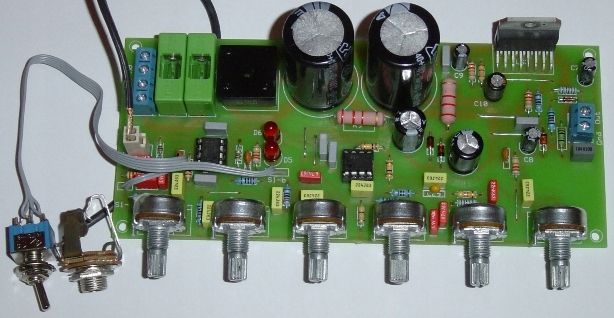

    Zakładam, że na początku kupiłbyś tylko wzmacniacz mocy i głośnik.
    Jak podłączyć głośnik do wzmacniacza mocy, to chyba nie trzeba wyjaśniać :) Musisz mieć jakiś zasilacz dla wzmacniacza (jego moc musi być większa, niż samego wzmacniacza, na oko, co najmniej 2 razy). Możesz podłączyć wzmacniacz pod jakieś źródło dźwięku, np. boombox, wieżę, czy nawet komputer (laptop). Najlepiej użyć gniazda słuchawkowego (to dość bezpieczna opcja).
    Obniżasz głośność źródła sygnału na minimum, głośność samego wzmacniacza również i podłączasz wzmacniacz poprzez kondensator (ale nie elektrolityczny, może być foliowy), np. około 1 µF (to wartość orientacyjna, może być więcej) - czyli potrzebujesz kabla z wtykiem pasującym do gniazda słuchawkowego. Podłączasz do wzmacniacza głośnik oraz zasilanie. Głośnik nie powinien buczeć, ani wydawać innych dźwięków. Podkręcasz "głośność" wzmacniacza do połowy (zakresu potencjometru). Nadal nic nie powinno buczeć, ale może być lekki szum w głośniku. Włączasz jakiś utwór (dobrze byłoby, jakby to było jakieś nagranie z gitarą) i delikatnie zwiększasz głośność w źródle dźwięku. W głośniku powinien pojawić się dźwięk. I wtedy będziesz wiedział jak to "gra", oraz ustalić, jak głośno (potem możesz próbować z głośnością wzmacniacza ustawioną na maksimum). W ten sposób masz sprawdzony sam wzmacniacz wraz z głośnikiem. Jakby w jakimś momencie głośnik zaczął buczeć lub piszczeć, to natychmiast odłącz zasilanie od wzmacniacza, bo może się "spalić" on lub głośnik (dobrze, aby przy zasilaniu był dodatkowo bezpiecznik topikowy).
    Potem możesz połączyć pod wzmacniacz gitarę (też poprzez ten kondensator) i zobaczyć, czy coś słychać - dźwięk będzie bardzo słaby. Wtedy można będzie pomyśleć, jakie dobrać parametry dla przedwzmacniacza.
    PS. Jeśli chodzi o allegro, to jest tam wzmacniacz gitarowy 100W (z TDA7294, z przedwzmacniaczem i korektorem barwy dźwięku):
    https://allegro.pl/oferta/a-150-zestaw-przedw...itarowego-z-koncowka-mocy-tda7294-17609731780
    Ma wymaganą moc, wszystko, co trzeba (przedwzmacniacz, korektor) i jest dość tani. Brakuje do kompletu tylko zasilacza i głośnika (i radiatora do chłodzenia układu TDA7294).

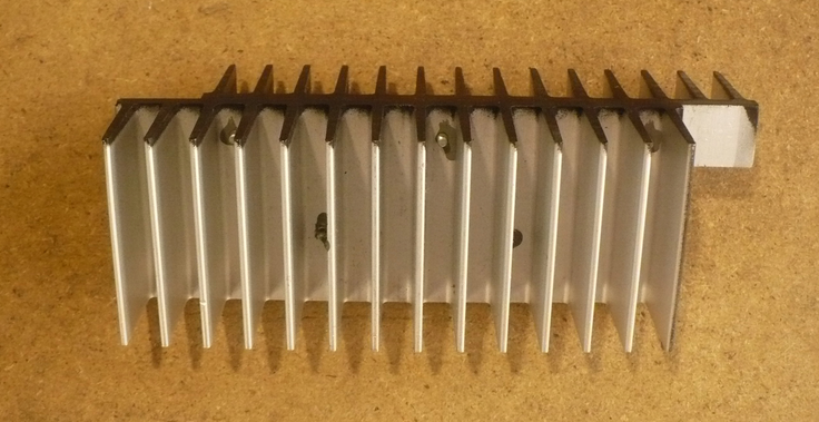

    Chłodzenie (radiator), to po prostu kawałek blachy z ożebrowaniem. Przykręca się go do układu scalonego, aby odprowadzał ciepło. Jest konieczne, bo bez niego układ by się przegrzał i zepsuł.
    Tutaj przykład:
    https://allegro.pl/oferta/aluminiowy-radiator-do-wzmacniacza-ws-502-unitra-diora-17399840942
    Jak poprawnie podłączyć wzmacniacz audio na LM386 – schemat i wskazówki montażu
    Ten przedwzmacniacz z Twojego linku też widziałem, ale tam nie ma wzmacniacza mocy. W tym, co opisałem, jest już komplet: przedwzmacniacz + korektor + wzmacniacz mocy.
