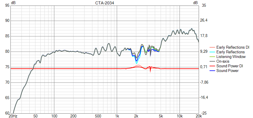

    Od dziewięciu lat jestem z głośnikami ala totem mite z wysokotonowym STX, z jednego z projektów z forum . Ale trzeba iść trochę do przodu i postanowiłem tym razem coś samemu stworzyć, tym bardziej na miarę zdobytej odrobinie wiedzy w temacie akustyki.
    Założenia były mniej więcej takie:
    Dwa monitory, klarownie grające, niekoniecznie najgłośniejsze, nie skupiam się na spl monitora + subwoofer do zestawu czyli klasyczne 2.1.
    Monitory będą strojone w BR na 50hz, pojemność ok 14L.
    Zależy mi na naturalności brzmienia, nie szukam tu basu (będzie subwoofer), choć pewnie na co dzień do TV będą grały same, więc dołem też muszą troszkę grać.

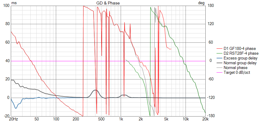

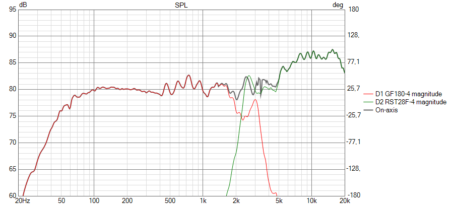

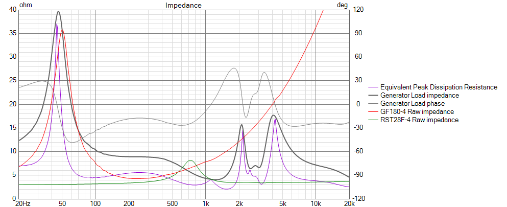

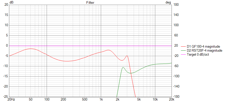

    Zaprojektowałem dość złożoną zwrotnicę 4 rzędu, z Lpad, filtrami notch itp.
    Bazowałem się na pomiarach producenta z plików .fra i .zla, które udostępnia, a symulację robiłem w programie VituixCAD

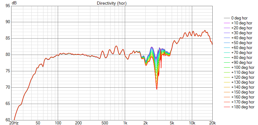

    Uwzględniłem przesunięcia głośników względem siebie, wraz z pochyłem 2* całego monitora.
    Przetworniki jak w tytule: DaytonAudio GF180-4 oraz RST28F-4.
    Wszystko wydaje się do siebie pasować, a wzrost SPL tweetera od ok 5khz pozostawiłem celowo. Słucham dużo muzyki jazzowej, instrumentalnej i lubię w tej charakterystyce gdzie 5+KHZ jest wyższe, bo wydają się być głośniki takie w punkt, ostre i takie jakby mi chciały wbić szpileczkę :)
    Zastanawiam się czy nie przekombinowałem, czy te spadki i górki nie są zbyt duże, czy to wgl ma sens.
    Chciałbym, aby osoby z dużym doświadczeniem zerknęły na symulację i wyraziły swą opinię. Oczywiście, gotowy monitor to zupełnie inna kwestia, ale od projektu się zaczyna, a po co od razu na kiepskim działać :)
    Oczywiście, mógłbym taką zwrotnicę komuś zlecić, poszukać zwrotnicy do tych głośników w sieci (nie szukałem), ale szczerze chciałem coś samemu od a do z zaprojektować :D
    Projekt zwrotnicy dla Dayton Audio GF180-4 & RST28F-4, prośba o opinię. Projekt zwrotnicy dla Dayton Audio GF180-4 & RST28F-4, prośba o opinię. Projekt zwrotnicy dla Dayton Audio GF180-4 & RST28F-4, prośba o opinię. Projekt zwrotnicy dla Dayton Audio GF180-4 & RST28F-4, prośba o opinię. Projekt zwrotnicy dla Dayton Audio GF180-4 & RST28F-4, prośba o opinię. Projekt zwrotnicy dla Dayton Audio GF180-4 & RST28F-4, prośba o opinię.
    Pozdrawiam i czekam na rzetelne opinie.
    Nie ma najmniejszego sensu, bez pomiarów w docelowej obudowie to możesz sobie modelować cokolwiek, nijak się to będzie miało do rzeczywistości.
    Ta górka +5-6dB powyżej 5kHz spowoduje, że uszy będą krwawić, chyba, że masz poważną wadę słuchu w tym zakresie częstotliwości. To nie jest "trochę wyższa góra", to jest dwukrotnie głośniejsza góra, jak dla mnie tego nie da się słuchać.
