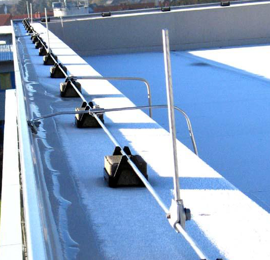

    Mam pytanie do doświadczonych projektantów. Z uwagi na II LPS na dachu hali oraz zagęszczenie klap oddymiających i paneli PV przy projektowaniu instalacji odgromowej musiałem porzucić metodę kąta ochronnego i przyjąć metodę toczącej się kuli.
    W projekcie zastosowałem zwód poziomy niski, poprowadzony wzdłuż krawędzi dachu z pokryciem z blachy. Ze względu na montaż przewód jest odsunięty od krawędzi o ok. 10 cm. Według metody toczącej się kuli kula jako pierwsza dotyka blachy dachu i rynny, a nie przewodu odgromowego – co wskazuje, że krawędź nie jest w pełni chroniona. Sama wysokość hali sprawia, że zawsze pierwsze, co zostanie dotknięte przez kulę, to blacha, jeśli przewód odgromowy jest cofnięty od krawędzi. Dołożenie niskich zwodów pionowych o wysokości 0,5–0,6 m w regularnych odstępach na tej krawędzi rozwiązuje problem. Szczerze, przy realizacjach nie spotkałem się z takim rozwiązaniem. Zawsze spotykałem się ze zwodem poziomym niskim wzdłuż krawędzi.
    Pytanie, czy zaprojektowanie zwodu pionowego niskiego najbliżej krawędzi dachu można uznać za wystarczające i uznajemy, że kula się na tym oprze, czy jednak należałoby zastosować jakieś pionowe zwody z drutu odgromowego, żeby zadośćuczynić metodzie toczącej się kuli i przetoczyć kulę, nie dotykając elementów konstrukcyjnych budynku.
    Ze względu na strefy EX blacha dachu nie może ulec perforacji.
    Jest to standardowe rozwiązanie w odniesieniu do ochrony dachów metalowych czy np. ochrony attyki.
    Przykład:
    Instalacja odgromowa na hali – metoda toczącej się kuli, zwody pionowe przy krawędzi
    źródło: "Ochrona odgromowa na obiektach wyposażonych w metalowe pokrycie dachowe" K. Wincencik
