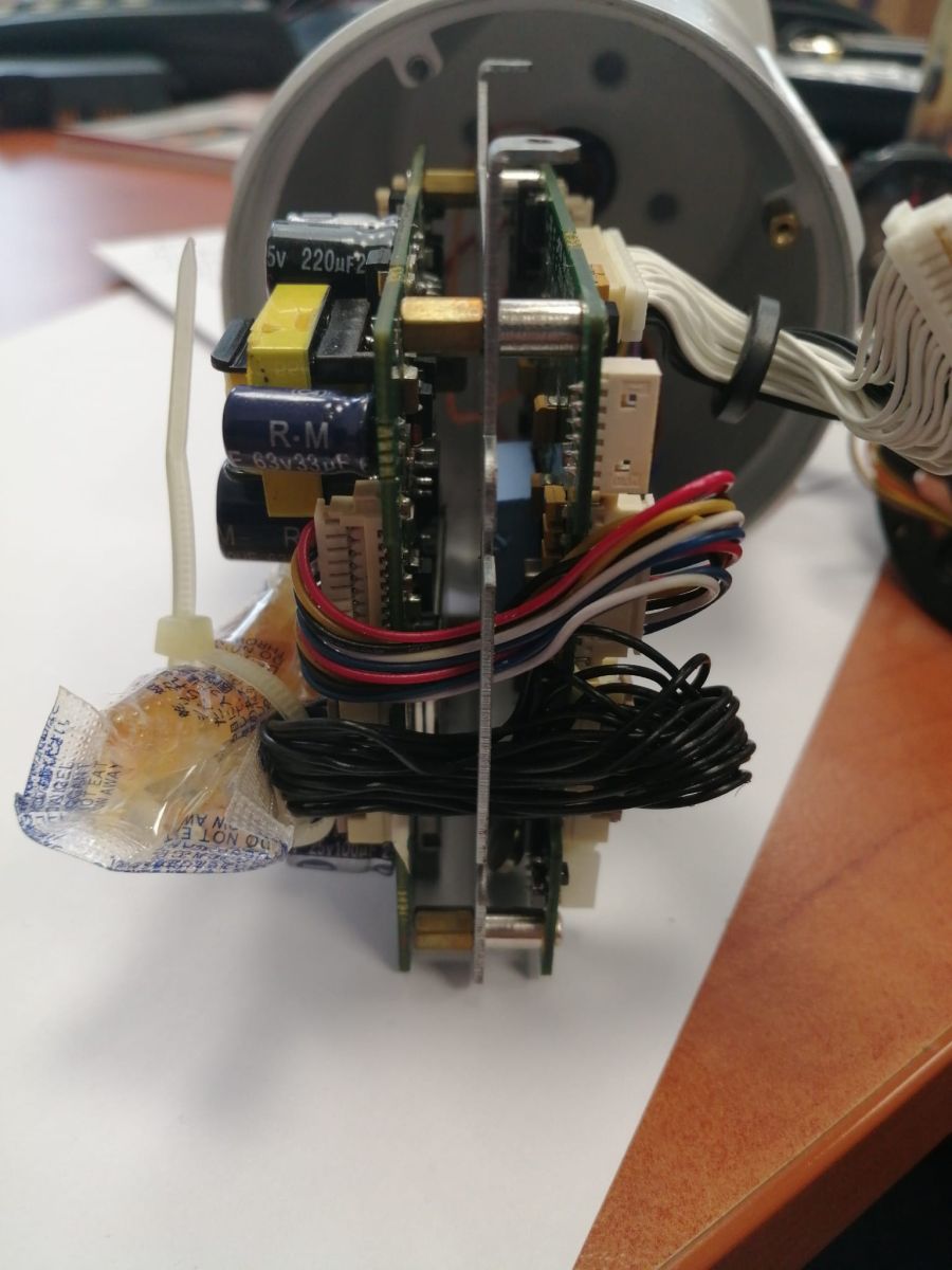

    Cześć.
    Kupiłem taką kamerę za 10zł (tak za 10zł) z myślą o tym, że może służyć za atrapę, bo atrapa więcej kosztuje.
    No, ale po podłączeniu do sieci kamera się zgłasza, panel administratora jest widoczny na monitorze, więc wygląda na to, że przynajmniej ta część działa.
    Niestety dalej nie wejdę bez zmiany hasła. Z poziomu programu SDAP też się raczej nie da bez znajomości poprzedniego.
    Szukam więc na pcb tego tajemniczego przycisku serwisowego, ale go nie mogę namierzyć, a niestety na YT akurat tego modelu nikt nie opisuje, ani żadnych pól lutowniczych pod ewentualny przycisk nie widać.
    To starszy model z 2013r.
    Jeśli ktoś ma wiedzę jak to ugryźć to poproszę o kaganek oświaty w tej materii.

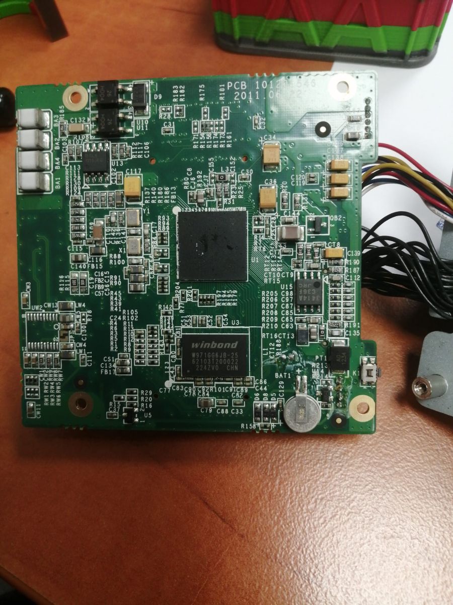

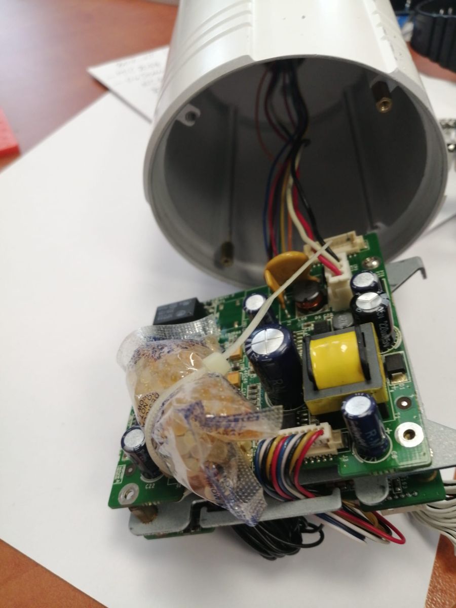

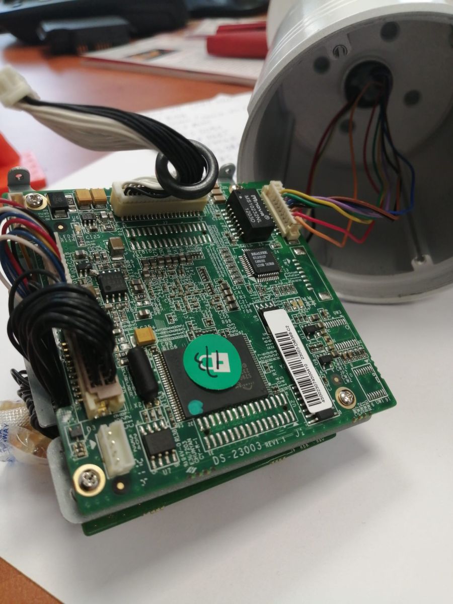

    >>21596369
    Tam są 3 płytki.
    DS-2CD8254F – jak wykonać sprzętowy reset hasła, brak widocznego przycisku

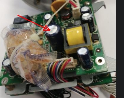

    Na tym pierwszym zdjęciu ten kondensator durzy nie jest czasem napuchnięty ?
    Podeślij zdjęcie wiązki kabli. Niektóre kamery można z poziomu Onvif Device Manager zrestartować do ustawień fabrycznych.

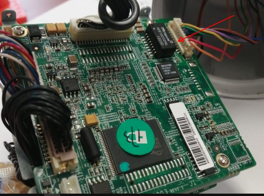

    >>21596499

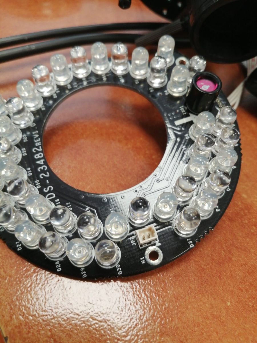

    Jest jeszcze opcja, że to będzie to złącze JP2 na płytce podświetlenia.

    Ten kondensator do wymiany.

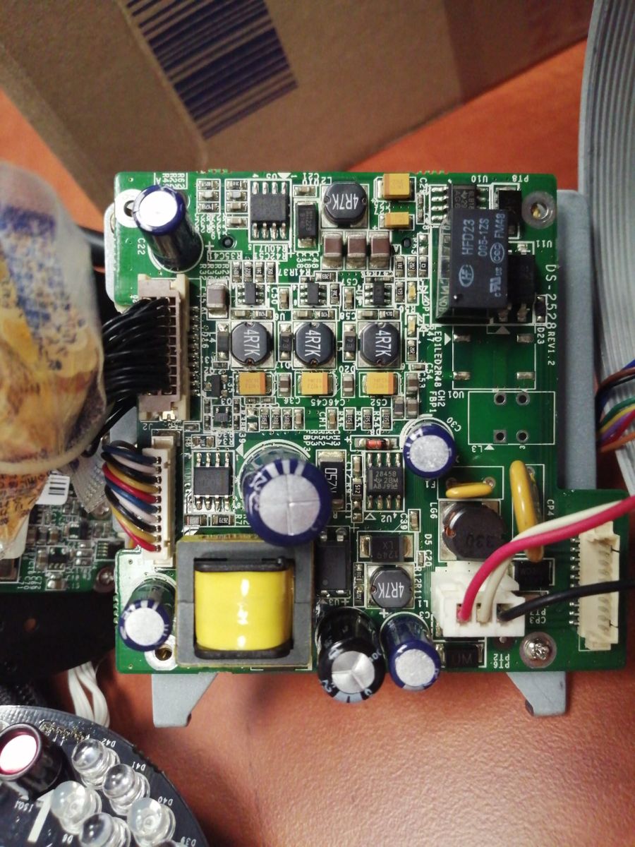

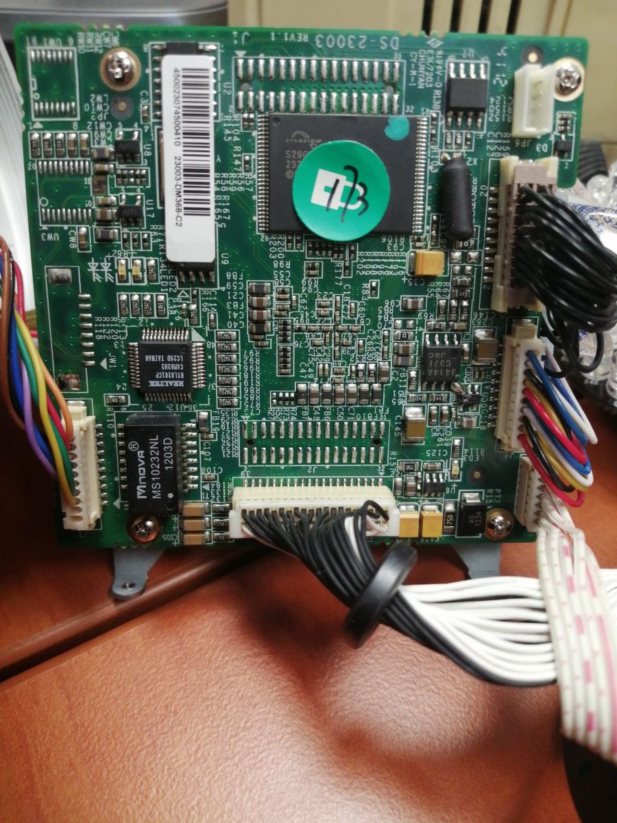

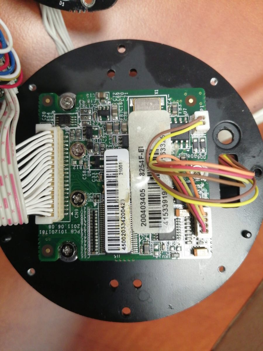

    Podeślij zdjęcie tej płyty od drugiej strony.
    Raczej nie to może być wyjście pod mikrofon.

    >>21596648
    Jest switch od spodu na krawędzi płytki.
    Udało się zresetować, ale obrazu póki co brak. Program domaga się zainstalowania jakiejś wtyczki webcomponetns.exe, ale jej zainstalowanie niczego nie zmienia. Jest podejrzenie, że to brak obsługi flasha w przeglądarce.
    Jakieś dalsze pomysły?
