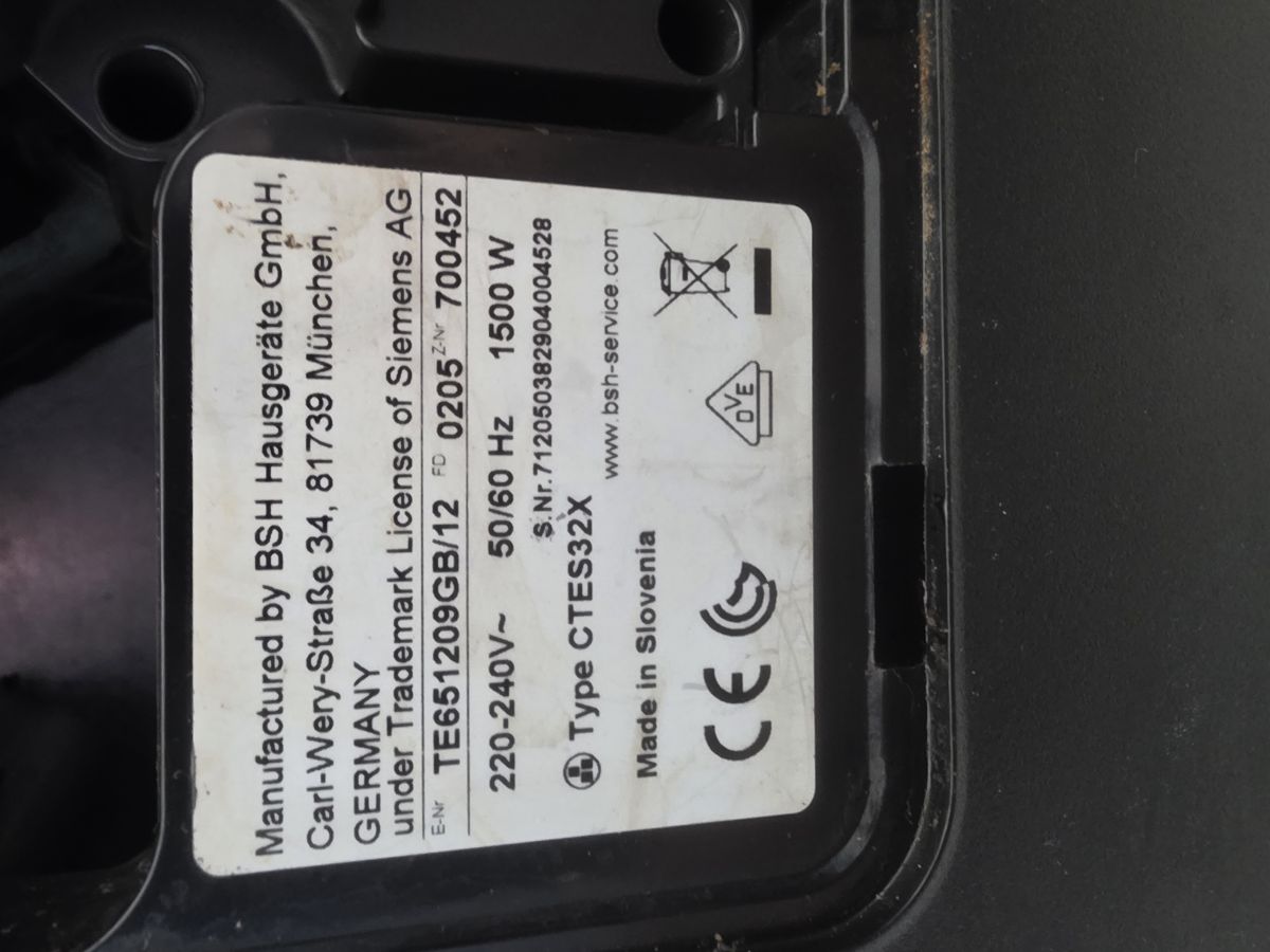

    Mam problem z moim ekspresem do kawy, podczas uruchomienia działa nadzwyczaj głośno i woda się nie skrapla, po czym zamiast menu pokazuje komunikat, żeby wymienić filtr lub nalać wodę niegazowaną. Wygląda, jakby nie podawał wody, ponieważ nie leci ona przez dysze. Nawet po wyjęciu i włożeniu zbiornika na wodę i włączeniu programu z ciepłą wodą, leci para i krople z jakichś resztek wody, ale nie wygląda to tak, jak powinno być, plus pasek programu jest, jakby się w ogóle nie zaczął. Wyczyściłem "flow meter" — taki mały plastik z rurkami w kształcie L, w środku był wiatraczek, lecz to nie pomogło. Wydaje mi się, że może być to ceramiczna pompa.
    Błędy w SIEMENS EQ6plus. S100: BU up overcurrent 14, NTC surface 4, Ceramic Valve Timeout 4
    Proszę o pomoc, pozdrawiam

    Witam serdecznie, wymieniłem ceramic valve. Nadal to samo, na uruchomieniu zabrzęczy mocno, potem już jest normalna, cicha praca. Wola o wymianę filtra lub nalanie wody niegazowanej. Podczas próby gorącej wody coś tam wypluje, ale pasek programu nawet nie rusza. Nadal te same błędy w systemie. Jakieś wskazówki??
    EDIT,
    Przywróciłem do ustawień fabrycznych i stoi teraz tylko na napisie SIEMENS, słychać, jakby wodę gdzieś pompowało, ale tylko tyle i po jakimś czasie się wyłącza.
    Uruchomienie bez tacki skutkuje włączeniem. Poniżej załączam dwa filmy uruchomienia klasycznego, i drugi z odpaleniem gorącej wody po uruchomieniu bez tacki.
    WODA ZBIERA SIE W TACCE
