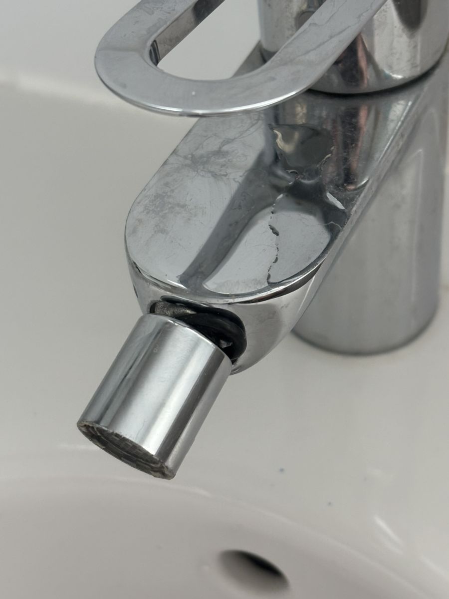

    witam!
    proszę o pomoc w jaki sposób wymienić te gumową uszczelkę bidetu na załączonej fotce? nie da rady tego odkręcić, bidet firmy Grohe.
    pozdrawiam

    https://www.grohe.pl/pl_pl/grohe/lazienki/wc-i-ceramika-sanitarna.html znajdz ja, sciagnij pdf tam wszystkie częsci są ponumerowane, kurcze powiem Ci ze podejrzewał bym ze gdzieś tam moze byc imbus aby to wyciągnąć ale z rysunku jaki znalazłem tylko perlator jest osobno, aczkolwiek nie wiem jaki to model na zdjęciu oglądałem pierwszy z kraja, na pewno nie Twój
    bidetu, czy baterii?
    W którym miejscu - przy wylewce czy rączce głowicy?

    baterii, to jest uszczelka między samą baterią a tym perlatorem, ten oring zaczął wyłazić przez co woda przy większym ciśnieniu zaczyna się lać gdzie popadnie, a tego perlatora nie ma jak odręcić :-/

    A może perlatora się nie wykręca, a wyciąga (jest na wcisk)?
    Podejrzewam, że musisz się przygotować też na wymianę baterii do bidetu.

    dzięki za linka, w zasadzie to nie perlator, tylko ta ruszająca się obudowa perlatora z przodu jest problematyczna bo jej nie ma jak odkręcić, a wg tych schematów - najbardziej podobnej baterii bo mojej nie znalazłem - jest niezdejmowalna :-/

    Niestety też podejrzewam, że to jest nie wymienialne, trochę tym zaskoczony jestem bo Grohe to dobra marka, ale widocznie konstrukcja wymusza takie rozwiązanie

    ten perlator prawdopodobnie można wyjąć z użyciem czegoś poniższego?
    https://sasserwis.pl/produkt/grohe-perlator-185x1/
    kwestia czy po wyjęciu perlatora, będzie tam możliwość wciśnięcią z powrotem tego oringu :-/ 88 zł to sporo za kawałek plastiku i tylko szansa na naprawę tego,
    obudowa wydaje się być fabrycznie tam na stałe bez możliwość jej zdjęcia

    Taki kluczyk jest w standardzie z róznymi bateriami, możesz wziąć dwie próbówki i probóbować, od biedy przecież można dorobić taki kluczyk, kawałek plastiku, pilnik/piłka flex i tniesz zęby
