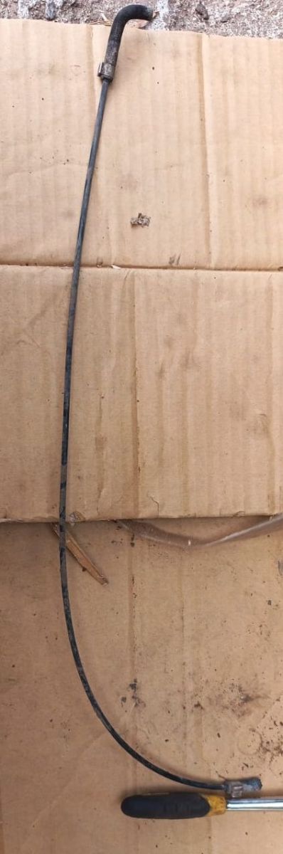

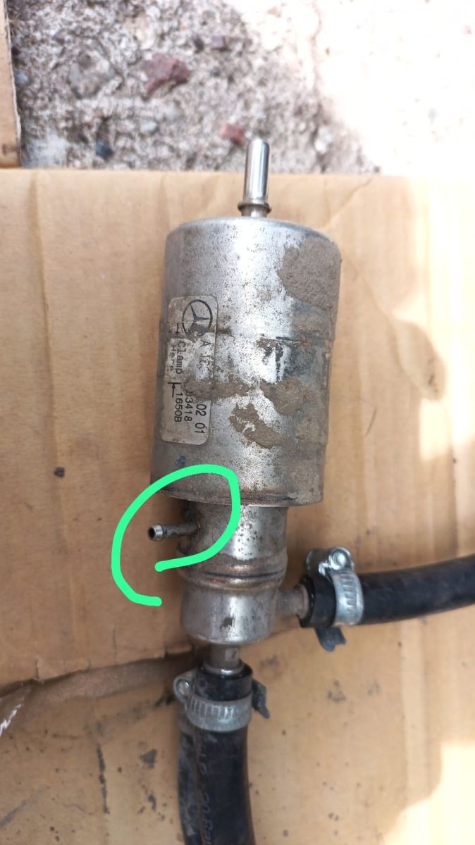

    Mercedes W163 ML320 benzyna, filtr paliwa przy tylnym lewym kole.
    Z filtra wychodzi taki cieniutki wężyk, gdzie on jest podpięty w aucie? Wypadł z auta i nie mogę namierzyć, gdzie ma być wpięty.
    AI: Czy ten cienki wężyk wygląda na oryginalny (fabryczny), czy może był już kiedyś wymieniany albo przerabiany?
    oryginał
    AI: Możesz opisać dokładniej ten wężyk – np. jaka jest jego długość, kolor, czy ma jakieś oznaczenia, z której dokładnie strony filtra wychodzi i czy w pobliżu są jakieś wolne króćce lub elementy, do których mógłby być podłączony?
    długość ok. 60 cm, ok. 4 mm średnicy, oznaczeń brak, miejsca podłączenia nie widzę.
    Mercedes W163 ML320 – gdzie podłączyć cienki wężyk od filtra paliwa przy kole?
    Na zdjęciu zaznaczone miejsce podłączenia w filtrze paliwa

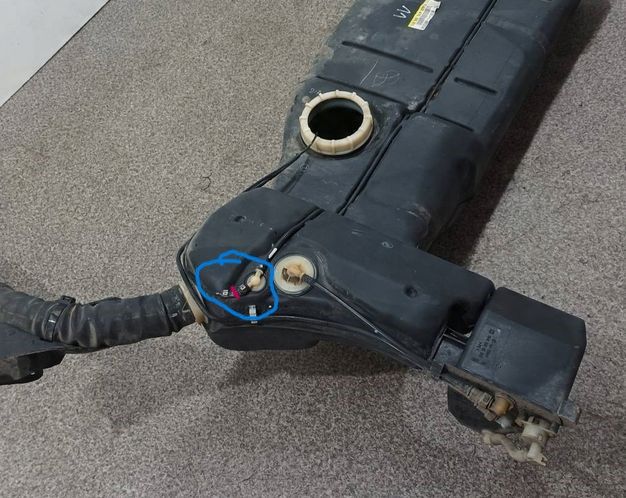

    cyngiel0
    Posty: 9
    nad tylnym lewym wałem za kołem zapasowym na górze zbiornika jest złączaka
    oznaczyłem miejsca uszkodzenia wężyka o którym mowa w poście
