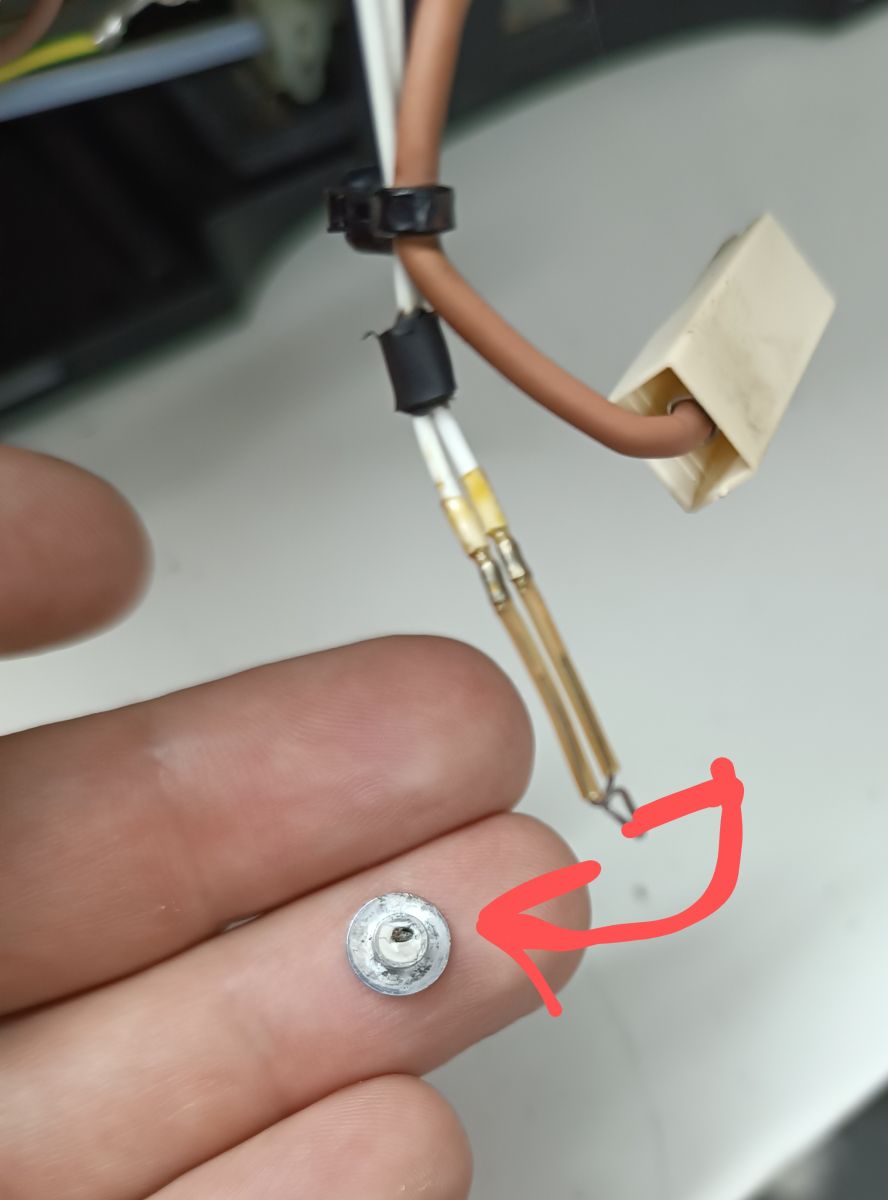

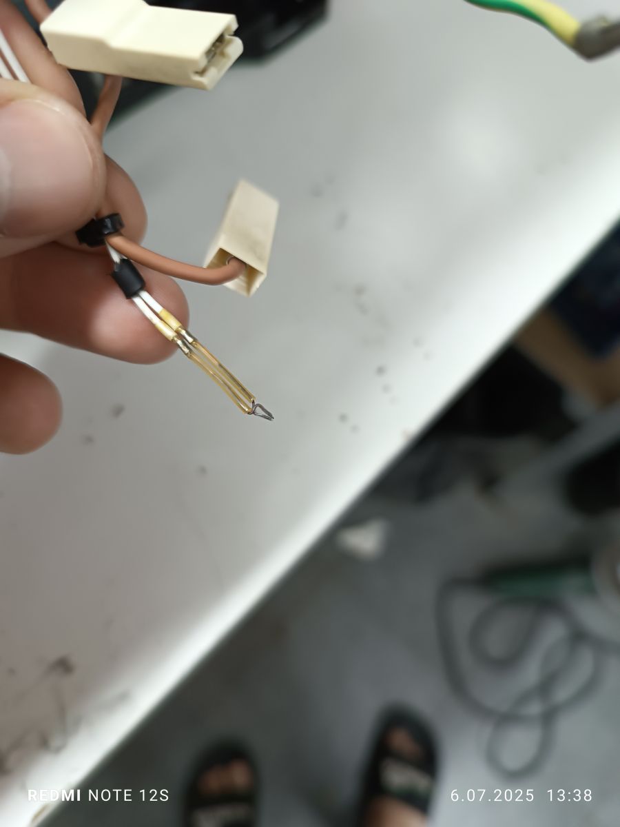

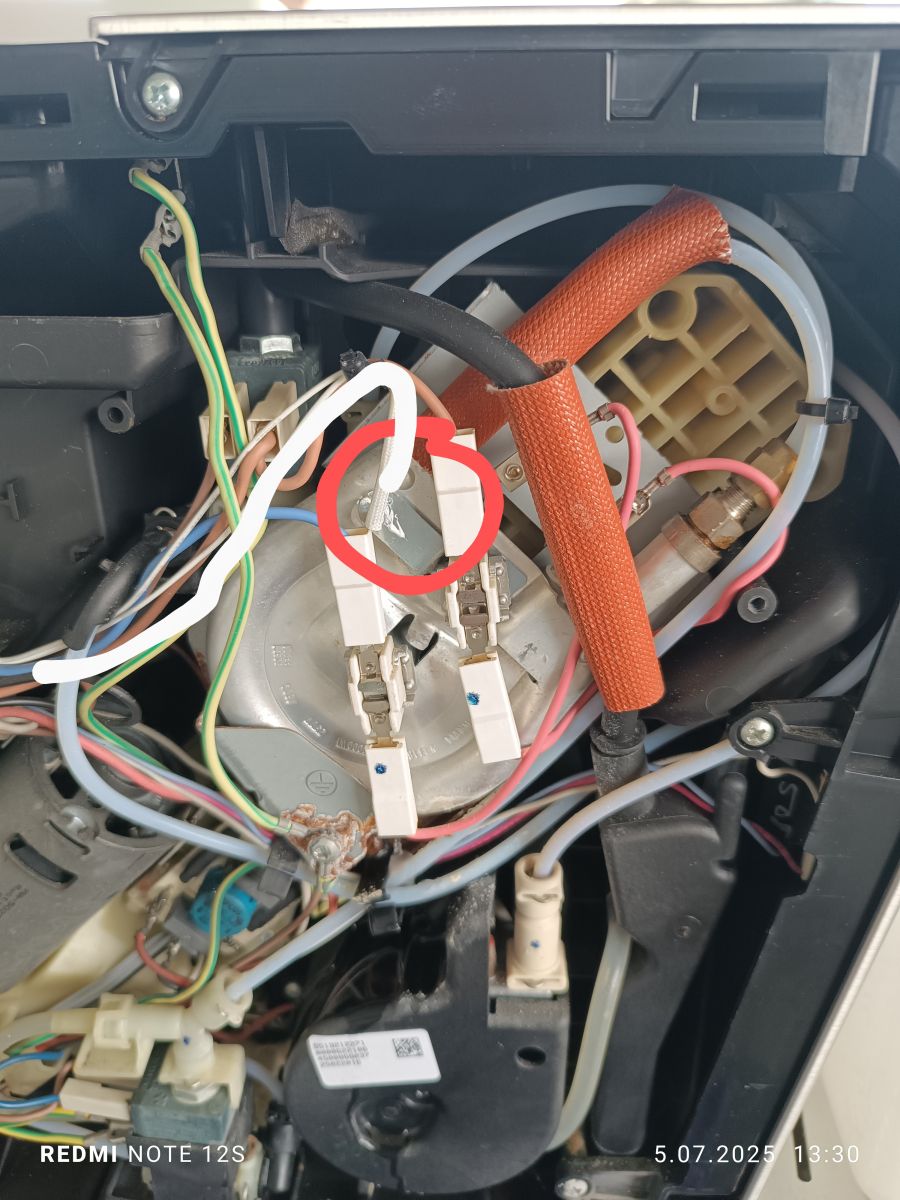

    W ekspresie DeLonghi Primadonna Deluxe S ECAM28.465.M zamierzam wymienić grzałkę pary (cieknie). Niestety w trakcie demontażu urwałem biały przewód, który był w jakimś stopniu połączony z bezpiecznikiem. Czy ktoś orientuje się, do czego służy biały przewód? Czy mogę go po prostu przylutować? Przewód był złączony z bezpiecznikiem?

    AI: Czy mógłbyś doprecyzować, w którym dokładnie miejscu urwał się biały przewód – czy przy samym bezpieczniku, przy grzałce, czy może w innym punkcie?
    Biały przewód urwał się przy małym, jakby tranzystorze, który był przyczepiony do bezpiecznika.
    AI: Czy masz możliwość załączenia zdjęcia urwanego przewodu oraz miejsca, do którego był podłączony? To bardzo ułatwi identyfikację i udzielenie precyzyjnej porady.
    Załączone są takie zdjęcia.

    holdi
    Posty: 122
    Pomógł: 5
    Ocena: 19
    Czujnik temperatury -wymienić na sprawny
  • #3 21601183
    mdurkiewicz
    Posty: 2
    Dziękuję bardzo za pomoc. Wymieniony czujnik oraz grzałka. :)
