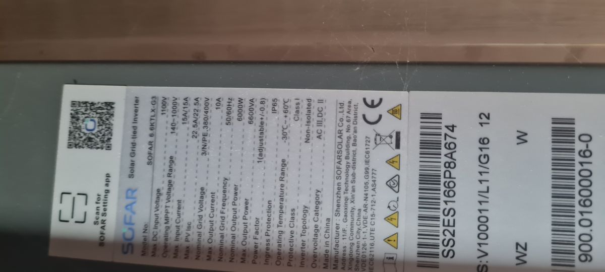

Falownik z wejściem PV2 – czy mogę podłączyć drugi string 8x270W (35V) na zachód?

    Witam, czy mogę podłączyć drugi string do takiego falownika? (foto) Wejście PV2 on ma. Z tym że drugi string składałby się z paneli 270 W (35 V) szt. 8. One byłyby ustawione na zachód, więc zupełnie inaczej niż te, które są obecnie.
    PV1 pracuje na napięciu 500 V, ok. 6 kW.

    Ten falownik ma 2 niezależne trakery, więc możesz podłączyć drugi szereg o odmiennych parametrach.
    Należy jednak wziąć pod uwagę parametry wejścia DC: 160V-960V / 11A
