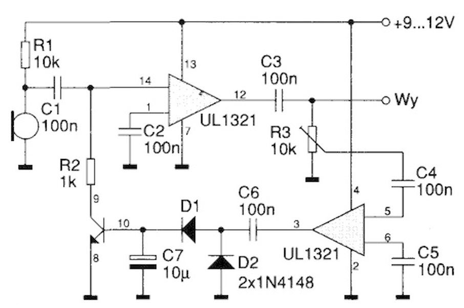

    Tu by się przydał bardziej rozbudowany układ w postaci kompresora dynamiki (wzmacniacz z pętla zwrotną z fetem, który w zależności od amplitudy sygnału z mikrofonu będzie regulował swoje wzmocnienie.
    Albo coś w stylu
    Mikrofon elektretowy do kamerki motocyklowej z wejściem USB-C - potrzebny limiter
    Zmienić tylko dziadka szumofona UL1321 na coś bardziej współczesnego o lepszych parametrach i niższym napięciu zasilania, gdzie nowsze wzmacniacze spokojnie już przy 3V zasilania działają.
    Albo dedykowaną kostkę kompresora dynamiki SSM2166
    https://www.elektroda.pl/rtvforum/topic436042.html
    Generalnie by to wszystko miało ręce i nogi to by trzeba było prześwietlić możliwości wejścia audio tej kamerki, jak to się zachowuje i co finalnie jest nagrane jako ścieżka audio w zależności od amplitudy sygnału na wejściu. Takim testem potwierdzi się czy kamerka ma jakąś swoją wewnętrzną automatykę wzmocnienia, czy raczej na żywioł wciąga to co z mikrofonu tam zostanie wpompowane.
    Po diagnostyce może się okazać, że się obędzie bez zewnętrznych kompresorów dynamiki, a będzie tylko wymagane dobranie sygnału z mikrofonu by mieścił się w obsługiwanym zakresie sygnałów audio na wejściu kamerki.
