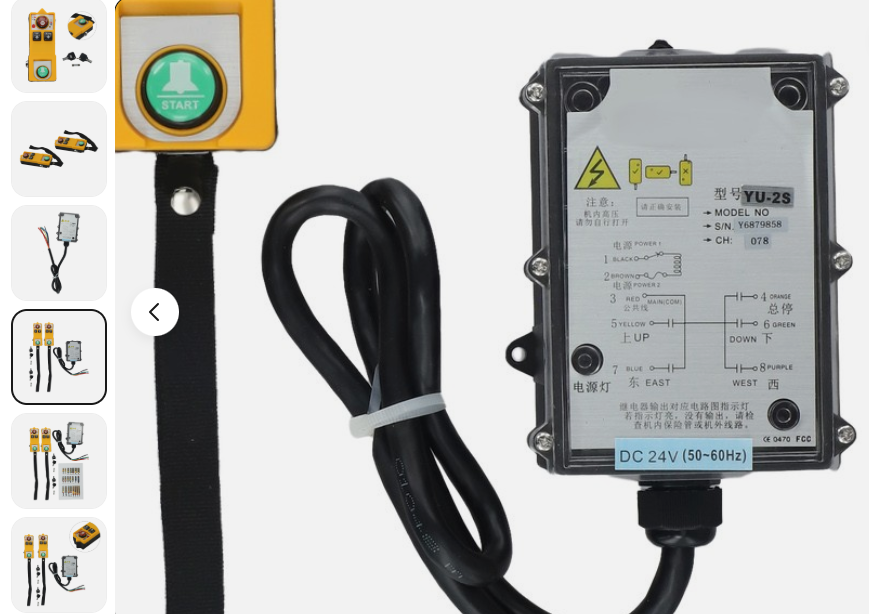

    Witam, kupiłem do samochodu taki chiński sterownik do wyciągarki hydraulicznej. Miał być na 24 V i tak jest, natomiast zdziwiłem się, ponieważ napisane jest DC 24 V od 50 do 60 Hz, czego nie bardzo rozumiem. Drugą rzeczą jest schemat, który też jest dla mnie niejasny. Czy ktoś by mi wytłumaczył, jak go podłączyć? Jest dwukanałowy, ale nie bardzo rozumiem, w jaki sposób powinien być podłączony. W mojej wyciągarce są dwa elektrozawory z cewkami - 24 V. Minusy są podłączone na stałe do masy, a po podaniu zasilania uruchamia się w jedną lub drugą stronę, w zależności, który zawór się zasili.

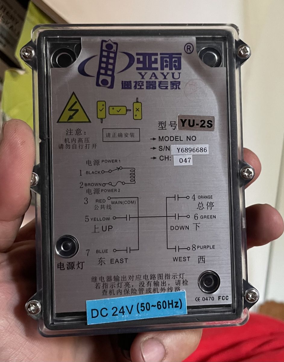

    Sposób podłączenia sterownika:
    1 BLACK i 2 BROWN > zasilanie sterownika 24V AC,
    3 RED > do plusa akumulatora 24V DC (najlepiej przez bezpiecznik),
    4 ORANGE > to awaryjne wyłączenie (prawdopodobnie nie podłączysz do niczego),
    5 YELLOW i 6 GREEN > do odpowiednich cewek zaworów,

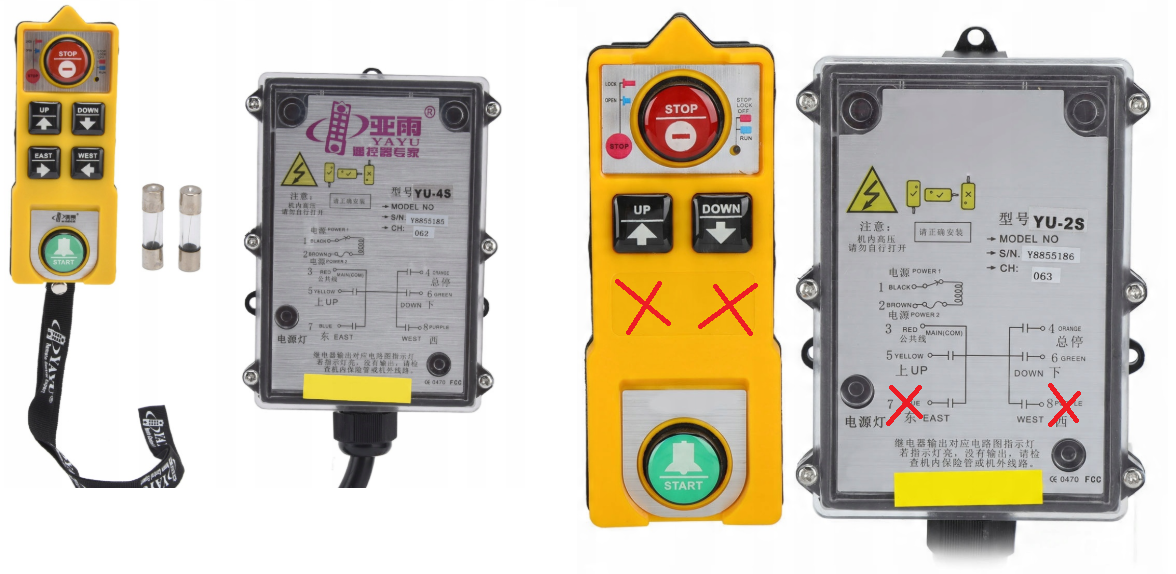

    7 BLUE i 8 PURPLE > zostaw wolne, nie masz do nich przycisków na pilocie.
    Ze schematu wynika, że musisz to zasilić z transformatora 24V, napięciem przemiennym. Brak oznaczenia polaryzacji zasilania sugeruje, że to faktycznie potrzebuje AC a napis "DC" z naklejki to błąd. Jeśli planowałeś zasilanie z 24V DC, to prawdopodobnie masz zły sterownik. Otwórz obudowę i pokaż co jest w środku, to temat trochę się rozjaśni.
    Prawdopodobnie zasilanie sterownika da się przerobić z AC na DC. Masz tam w środku transformator albo jaki rodzaj przetwornicy, który na wyjściu produkuje 12V lub 5V do pracy układu. Te sterowniki są produkowane na różne napięcia. Równie dobrze na wejściu może być mostek prostowniczy a nie transformator, jak wynika z kawałka schematu przy przewodach 1 i 2. Jeśli jest mostek, to może to działać zarówno z AC jak i DC. Musiałbyś pokazać co jest w środku żeby dało się napisać coś więcej. Zbadaj do czego są podłączone przewody 1 i 2.
    Nie pokazałeś pilota, ale można się domyślać, że nie potrzebujesz do wciągarki kierunku Lewo / Prawo (EAST / WEST).
    Możesz także zwrócić ten sterownik i kupić właściwy na zasilanie DC o ile takie są.

    Dziękuję, dzisiaj udało mi się to podłączyć. Faktycznie źle jest opisane, sterownik chodzi na prąd stały, a cała reszta jest tak, jak Pan to opisał.
    Serdecznie dziękuję za pomoc.

    Posty: 25
    Ocena: 4
