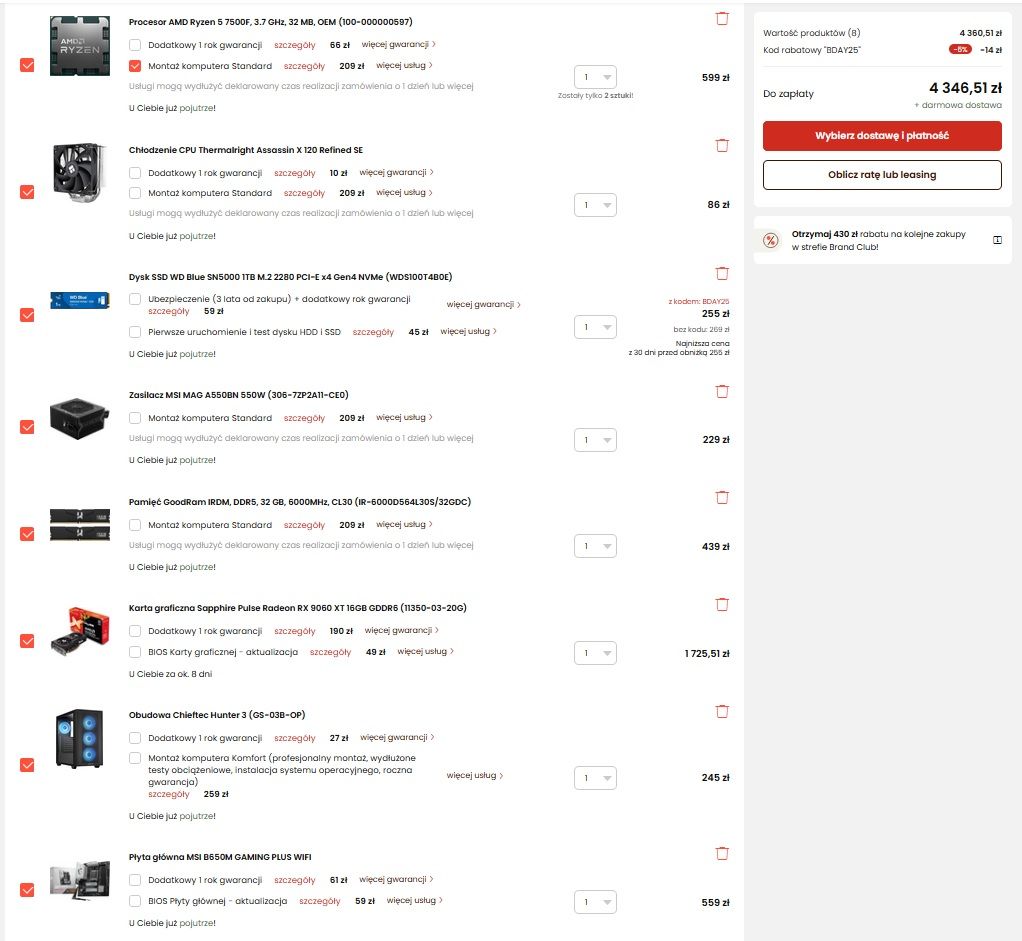

    Procesor AMD Ryzen 5 7500F AM5 OEM Duża ilość 585,00
    Pamięć Patriot Viper Venom DDR5 32 GB (2x16 GB) 6000 MHz CL30 PVV532G600C30K Duża ilość 379,00
    Zasilacz Seasonic B12 BM-650 80 Plus Bronze 650 W Duża ilość 282,00
    Dysk Adata SSD LEGEND 860 1 TB M.2 PCIe NVMe Gen4 Duża ilość 235,00
    Chłodzenie procesora Arctic Freezer 36 Black Duża ilość 139,00
    Płyta główna Gigabyte B650 EAGLE AX AM5 Duża ilość 579,00
    Gigabyte Radeon RX 9060 XT GAMING OC 8G 8 GB GDDR6 128 bit HDMI 2xDP PCIe 5.0 GV-R9060XTGAMING OC-8GD Średnia ilość 1529,00
    Złożenie komputera - 3 dni robocze 249,00
    Obudowa do komputera Montech Air 903 Max Black Duża ilość 329,00
    Wartość zakupów: 4306,00 zł

    Żeby udostępnić koszyk w Proline klikasz na dole "udostępnij" i w dolnej połówce wyskakującego okienka będzie link.
    Tym RAMom zdarza się że nie działają stabilnie. Dysk śmieć. Wszystko musi być z jednego sklepu ze składaniem?

    turkuc11 napisał:
    Tym RAM-om zdarza się, że nie działają stabilnie. Dysk śmieć. Wszystko musi być z jednego sklepu ze składaniem?
    Najlepiej, żeby przyjechało już złożone - takie mam założenie.
    BTW: W dyskach wybór jest aż nadto duzy w tej cenie. Zatem z firm, które mi się wydają rozsądne:
    - Dysk WD Green SN3000 SSD 1TB M.2 PCIe NVMe Gen4 WDS100T4G0EC
    - Dysk Kingston SSD NV3 1TB M.2 PCIe NVMe Gen4 SNV3S/1000G
    - Dysk Adata SSD LEGEND 860 1TB M.2 PCIe NVMe
    Jeżeli chodzi o pamięci to może lepiej zatem:
    Pamięć GoodRam IRDM 32GB (2x16GB) DDR5 6000 CL30 Black IR-6000D564L30S/32GDC
  • #16 21603805
    nofy999
    Poziom 6  
    Posty: 9
    Wielkie dzięki - zamówione!
