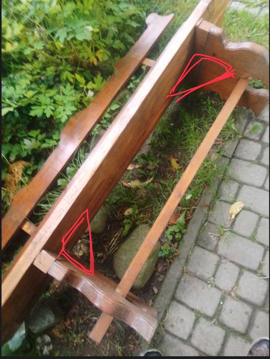

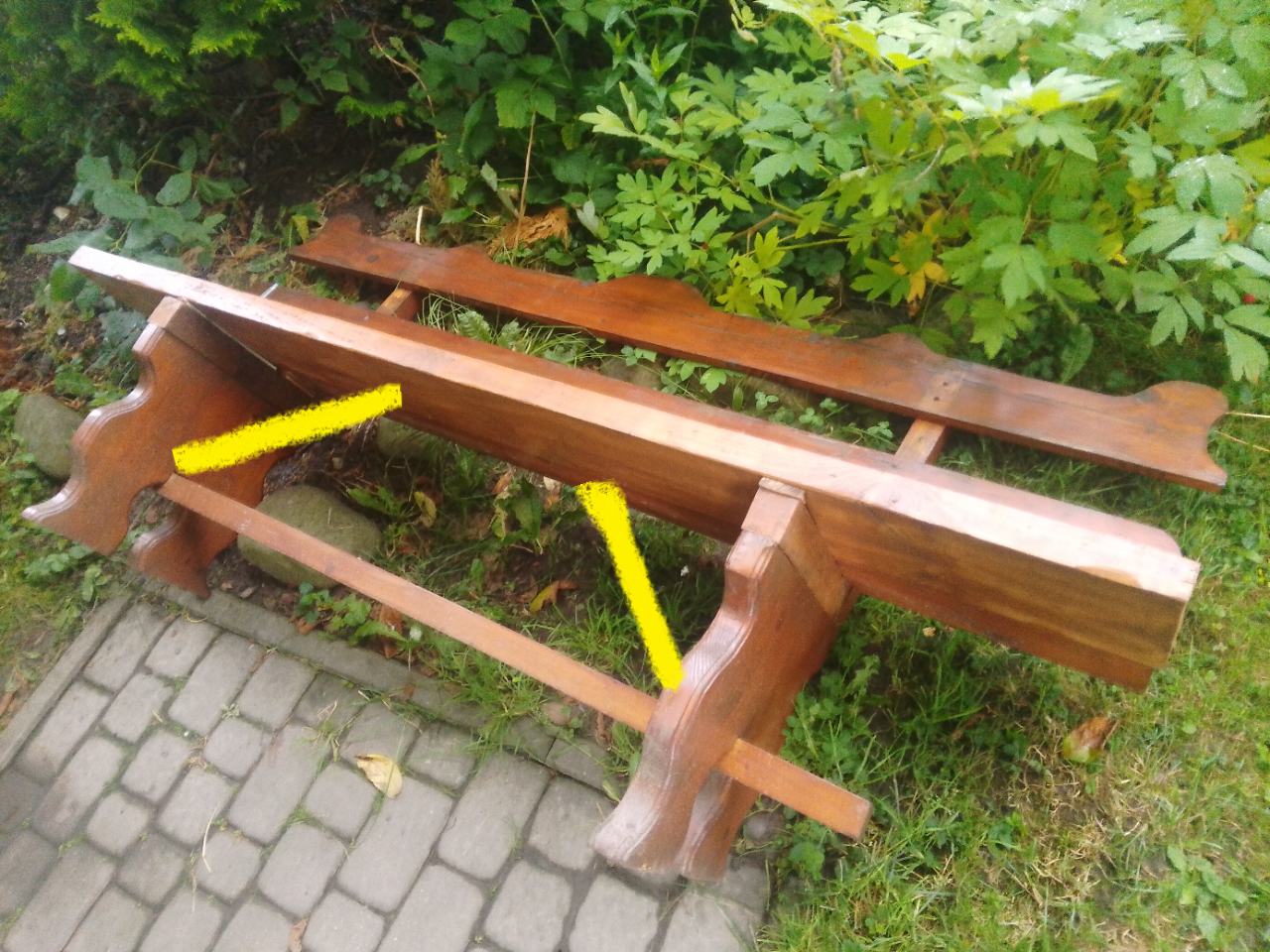

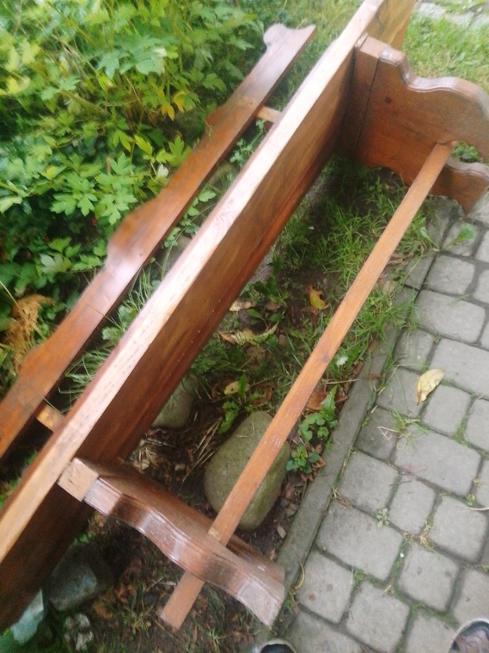

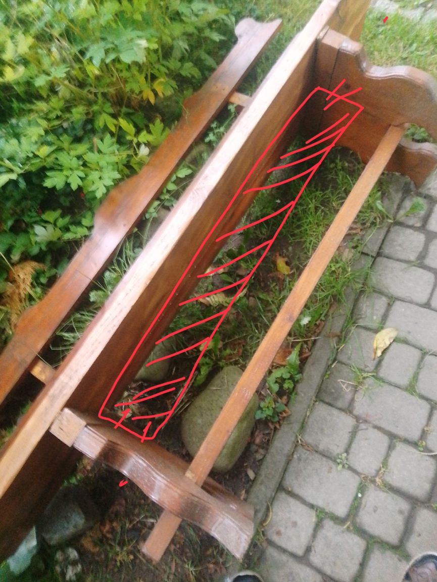

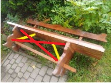

    Wstawić odkosy między ławą a nogami.
  • #4 21600925
    balonika3
    Posty: 10944
    Pomógł: 1301
    Ocena: 3658
    Albo takie, albo jeden na całej długości po przekątnej.
  • #6 21600930
    balonika3
    Posty: 10944
    Pomógł: 1301
    Ocena: 3658
    Mogą być dwie, ale już jedna usztywni ławkę.

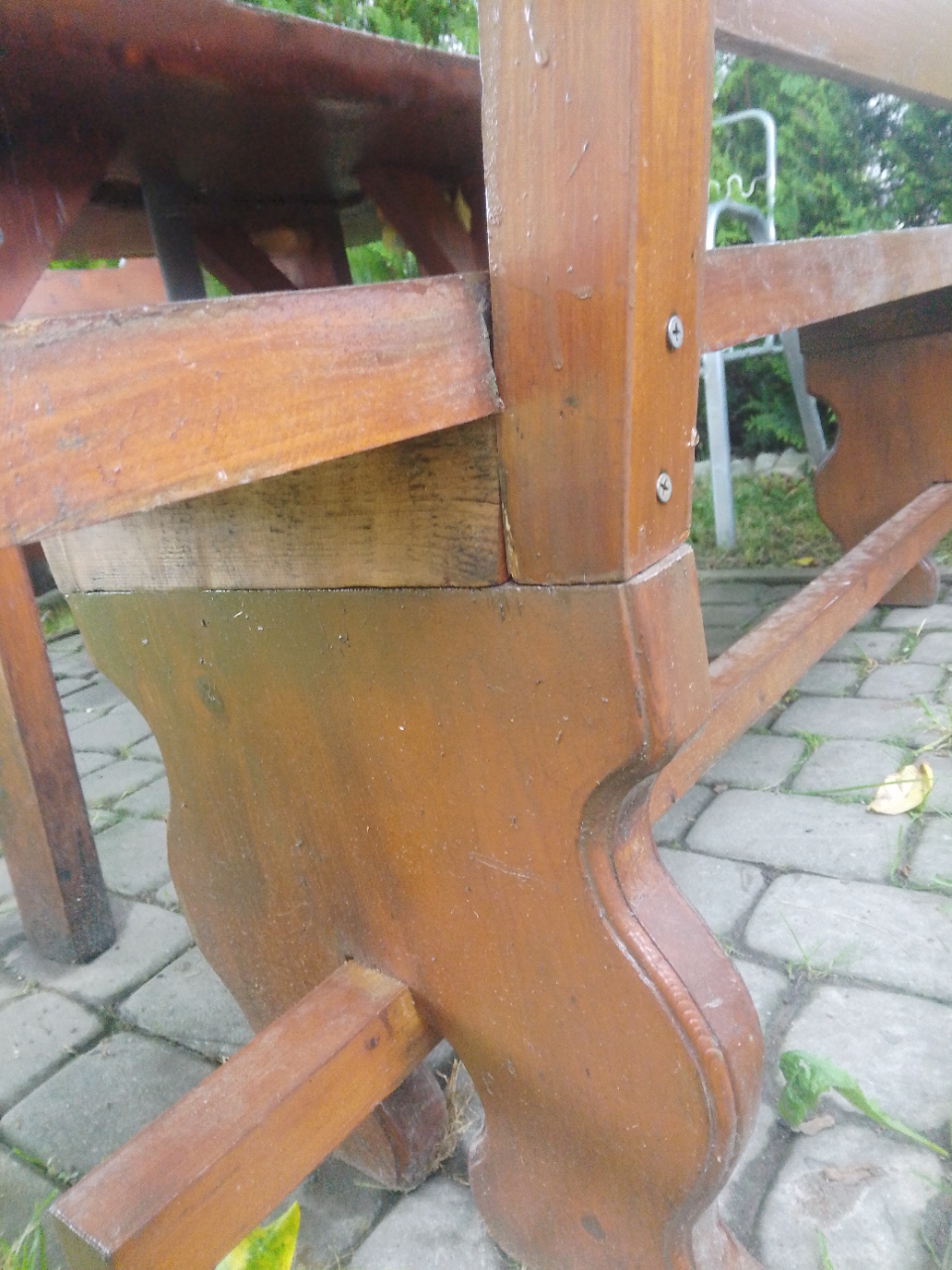

    Dobre pomysły, ale takie wsporniki mogą być trudne w wykonaniu, zwłaszcza w mocowaniu.
    Mam nieco inne pomysły, mniej rzucający się w oczy.
    1. Deska w poprzek ławki.
    Jak ustabilizować chwiejącą się ławkę ogrodową – sposoby na naprawę
    Dobrze, aby była z twardego drewna, nie żadna sosna. Wymiary - długość aby weszła ściśle pomiędzy wspornikami, szerokość ok. 10 cm, grubość 2,5 cm (tak minimum). Wystarczy przykręcić sześcioma wkrętami (po trzy z każdej strony). Najlepiej aby wkręty miały łby sześciokątne i co najmniej na kilka cm wchodziły w deskę. Zaleta: nie trzeba nic wiercić w siedzisku i brak tam wkrętów
    2. Klinowe (półokrągłe) wstawki pomiędzy siedziskiem a nóżkami.
    Trudniejsze do zauważenia i powinny być przykręcone do siedziska, co może sprawiać pewne problemy wykonawcze lub/i komfortu pewnej części ciała gdy będą nieco wystawać.
    UWAGA!. Należy nawiercić odpowiednie otwory przed montażem, aby z jednej strony zapobiec pęknięciu deski, a z drugiej zapewnić mocne połączenia.
  • #8 21600974
    balonika3
    Posty: 10944
    Pomógł: 1301
    Ocena: 3658
    @sanfran Wszystkie podane rozwiązania mają jeden wspólny mianownik - zastrzał. Czego nie zrobi, to zda to egzamin. Twój pomysł bardzo dobry, jest jeszcze kwestia, czym autor dysponuje.

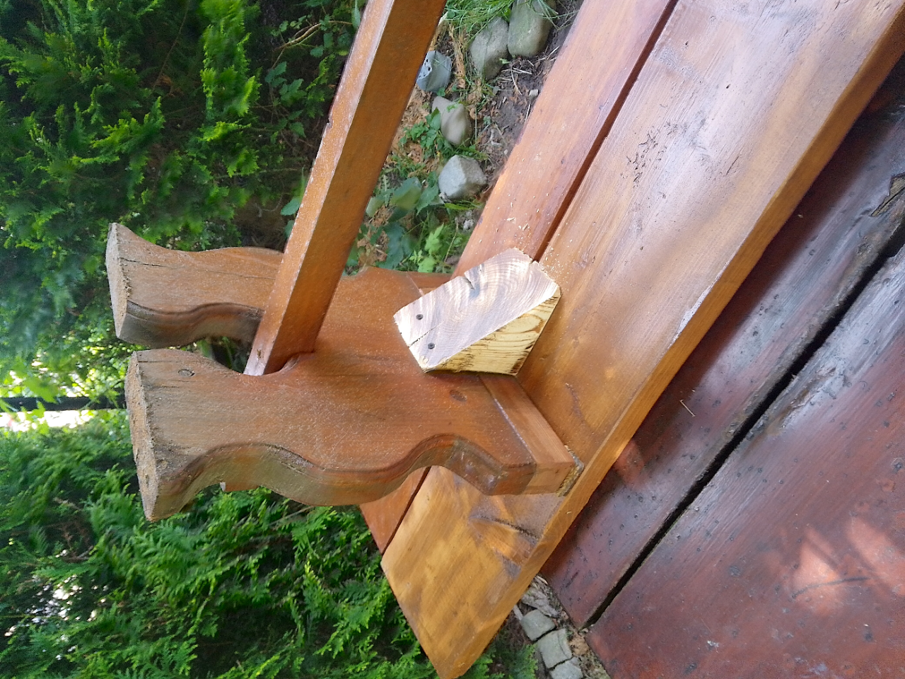

  • #11 21601105
    Bałdyzer
    Posty: 1409
    Ocena: 225
    Autor dysponuje dużą ilością różnych kawałków drewna twardego i miękkiego (deski, kantówki). Posiadam cyrkularkę, pilarkę, więc nie ma problemu sobie coś dociąć na wymiar.

  • #14 21601161
    DiZMar
    Posty: 32309
    Pomógł: 2873
    Ocena: 6546
    Bałdyzer napisał:
    Trzeba poczekać aż deszcz przestanie lać, czyli za kilka dni
    Gdzie pada tam pada. U mnie w nocy chyba z godzinę padało, a cały dzień i teraz bez wody z nieba. PV dało 4/5 tego co w cały bezchmurny dzień.

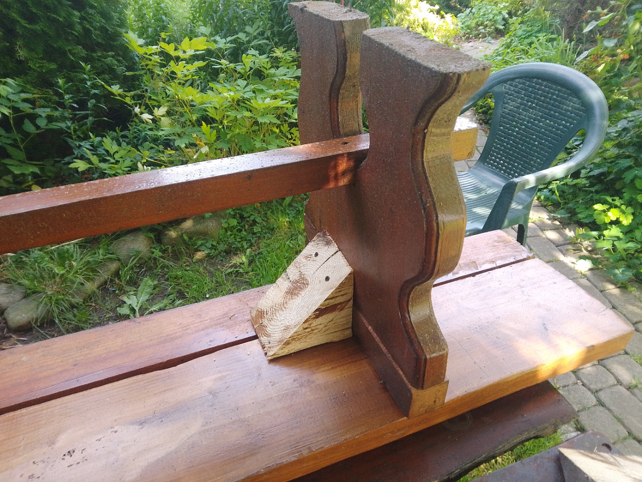

✨ Problemem była chwiejna drewniana ławka ogrodowa, która wymagała stabilizacji. Zaproponowano zastosowanie zastrzałów (odkosów) montowanych między siedziskiem a nogami ławki, co skutecznie usztywnia konstrukcję. Rekomendowano montaż jednego lub dwóch wsporników w formie trójkątów, najlepiej po przekątnej, co zapewnia stabilność. Alternatywnie zaproponowano przymocowanie deski z twardego drewna (np. nie sosnowego) poprzecznie między nogami ławki, o wymiarach około 10 cm szerokości i 2,5 cm grubości, przykręconej solidnymi wkrętami sześciokątnymi. Dodatkowo sugerowano klinowe, półokrągłe wstawki między siedziskiem a nogami, choć ich montaż może być trudniejszy i mniej komfortowy. Autor dysponował różnymi kawałkami drewna oraz narzędziami (cyrkularka, pilarka), co umożliwiło samodzielne docięcie elementów. Po wykonaniu trójkątnych wzmocnień ławka stała się znacznie stabilniejsza, co potwierdziły zdjęcia końcowe. Wszystkie rozwiązania opierały się na zasadzie tworzenia trójkątnych zastrzałów dla usztywnienia konstrukcji.
