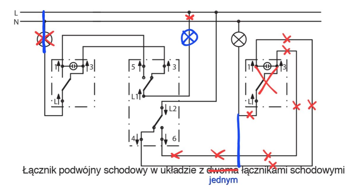

    Cześć,
    aktualnie na korytarzu mam łączniki schodowe (na wejściu i wyjściu z korytarza) i planuję przerobić światło w korytarzu, by:
    - włączać/gasić lampę sufitową na wejściu do korytarza (istniejący łącznik schodowy pojedynczy pozostałby bez zmian),
    - włączać/gasić tę lampę na wyjściu z korytarza (tu bym wymienił istniejący łącznik schodowy pojedynczy na podwójny, by pierwszym klawiszem łącznika schodowego podwójnego włączać/gasić lampę sufitową),
    - włączać/gasić kinkiet, który planuję dorobić (drugim klawiszem łącznika podwójnego).
    Aktualnie między łącznikami schodowymi mam kabel 5x1,5, a kabel do lampy jest prowadzony od łącznika, który będzie przerabiany na podwójny (będzie też od niego zasilany kinkiet).
    Proszę o info, czy będzie to działało w ten sposób, bo w schematach łączników Simon lampy zasilane są z łączników pojedynczych w przypadku kombinacji z łącznikami podwójnymi.
    Załączam schemat, który dostosowałem do mojej sytuacji. Dajcie znać, czy będzie to działało wg moich oczekiwań.

    Trochę nakreśliłeś w tym schemacie, ale przeanalizowałem.
    Ten schemat z tymi poprawkami (zakładając, że w miejsce wykreślonej żarówki po lewej będzie połączenie) jest poprawny i będzie to działało tak, jak chcesz.
    Skoro masz przewód pięciożyłowy, to masz jeszcze jedną żyłę. I to powinien być ochronny PE, i powinien też być dociągnięty do lamp. Tak więc do lamp przewody trzyżyłowe.

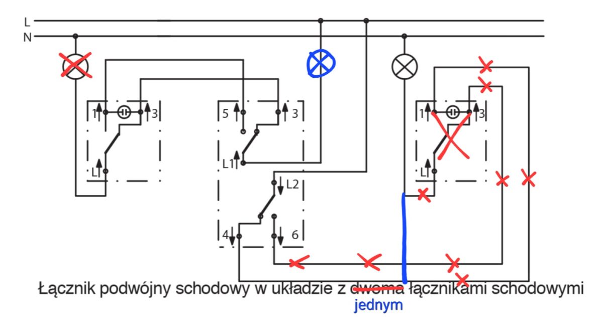

    Zgadza się - tam, gdzie jest wykreślona lampa, jest ciągłość przewodu.
    PE jest doprowadzone do istniejącej lampy i też będzie doprowadzone do kinkietu (3×1,5), ale nie było go na schemacie z neta, więc nie dorysowywałem.
    Poprawiłem jeszcze schemat, bo łącznik powinien być na przewodzie L, a nie N (żeby rozłączać przewód fazowy). Mam nadzieję, że teraz wszystko jest ok.
    Ps. Schemat pobazgrany, bo rysowany z "palca" na telefonie.
    Racja. Nie zwróciłem na to uwagi. Analizowałem pod kątem połączeń wyłączników i to przeoczyłem.

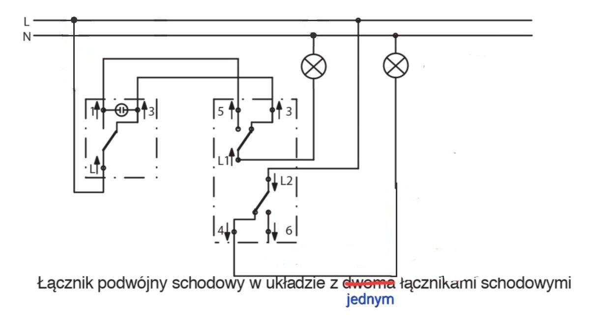

    Czyli chodzi o coś takiego (po uproszczeniu i posprzątaniu tego rysunku "z palca")?
    Przeróbka instalacji: łącznik schodowy podwójny i osobne sterowanie kinkietem – czy zadziała?
    Jeśli tak, to będzie OK, o ile dobrze zrozumiałem twoje założenia.
    PS. Oczywiście w każdym odcinku instalacji 230VAC powinna być czynna żyła ochronna PE, która jak sądzę tam jest, a jedynie nie jest ujęta na schemacie, żeby go nie zaciemniać.
