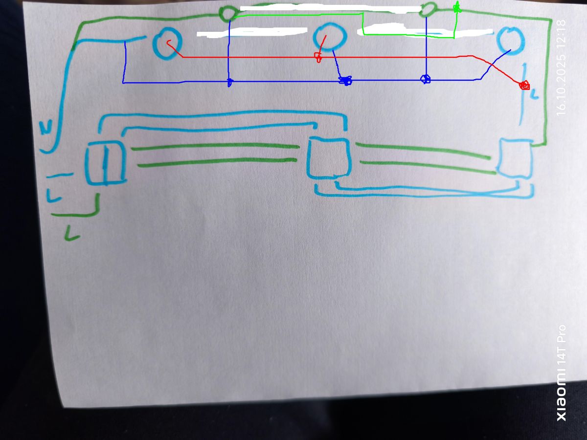

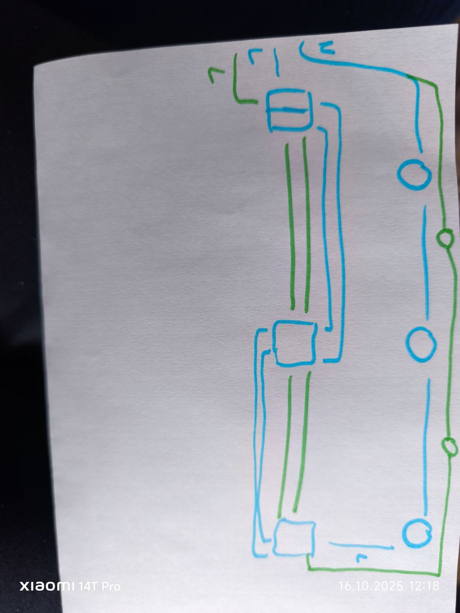

  • #7 21721924
    Kordi_17
    Posty: 6
    Schemat narysowany markerami niebieskim i zielonym na białej kartce
    Mam tak jak niebiesko. Jak dołożę to, co na zielono, to będzie wszystko OK?
  • #8 21722057
    inot
    Posty: 3570
    Pomógł: 441
    Ocena: 803
    Tak jest prawidłowo. Jedynie brakuje jeszcze przewodu neutralnego dla lamp.

    Nom, @Kordi_17 na twoim rysunku lampki są szeregowo jak w oświetleniu na choinkę.
    Przypuszczam, że autor wie, jak to podłączyć, tylko nie potrafi narysować schematu.
