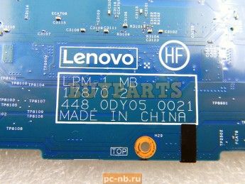

    Laptop : Lenovo Extreme X1 Gen1
    Płyta Główna : LPM 1 MB 17870-2
    MEC : 1653 - BA1

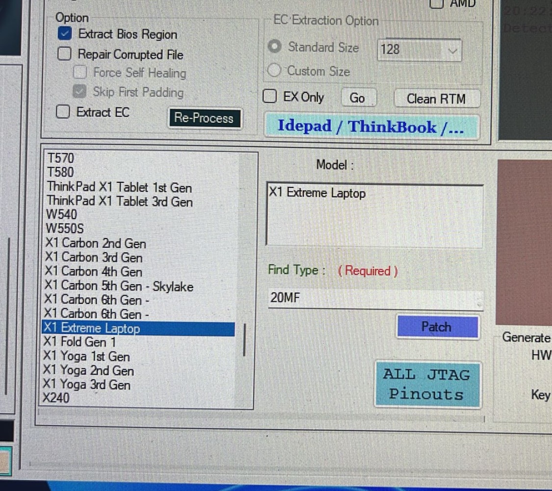

    posiadam Lenovo Extreme X1 który posiada założony supervisor password, próbowałem robić Patch programem LBE i UBT - nic, raz nawet zadziałał ale generowane kody już nie… w większości przypadków wygenerowanych patchy już czarny ekran.

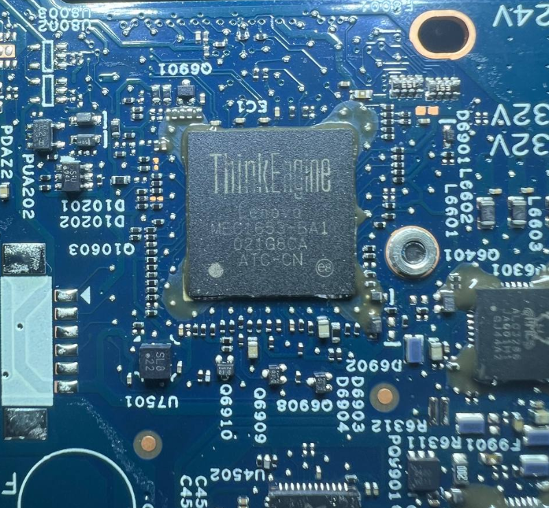

    Podłączyłem się Vertyanowem pod JTAG - brak komunikacji, kombinowałem z rezystorami aby odblokować MEC - nic z tego, Vertyanow ( najnowszy model ) na 101% dobrze podłączony i sprawny.
    Czy ktoś z Was robił taką sztukę ? Już szlak mnie trafia, zrobiłem ich już setki ale tego ruszyć nie mogę, być może przestawiam zły rezystor, mam solucję do większości ale nie do tego.

    - np. pcb: 448.0DY05.0021 / LPM1 MB17870-2

    >>21601139 dziekuje Lisek ale ja nie pytałem o ogólny problem z aktualizacją tylko jak połączyć się z MEC żeby zgrać plik, lub ewentualnie co robię nie tak, że patch nie działa :) odblokowałem już setki Lenovo na różne sposoby przez zgranie Mec-a i patchowaniem go lub patchowanie samego wsadu - zawsze działało :)

    Zawsze patchowałem wsad ściągnięty z konkretnego modelu, to raczej nie może działać ;) w programie mam do wyboru model oraz Type który trzeba wprowadzić, w przeciwnym wypadku to nie ma prawa działać.

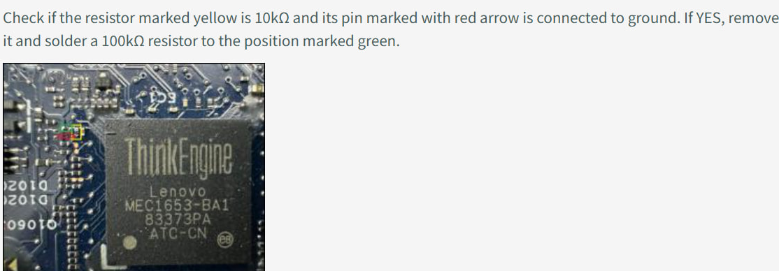

    Próbowałem już wszystkiego i nic, lisku znajdź proszę jeszcze który rezystor trzeba przestawić i będziemy w niebie ;)
    Lenovo X1 Extreme LPM1 MB17870-2 MEC1653-BA1 – jak usunąć supervisor password?
    patche robiłem na milion możliwych sposobów, nie działają, podłączyłem się do Mec-a ale coś blokuje komunikację, znalazłem solucję żeby wylutować jeden 10k ohm rezystor i obok niego wstawić 100k ohm ale nic to nie daje, brak komunikacji z MEC, wlutowałem się kontrolnie w inną płytę żeeby sprawdzić czy aby programator działa - i jest wszystko ok, wniosek jest jeden, gdzieś trzeba przestawić rezystor lub go wymienić, pytanie który i gdzie...
