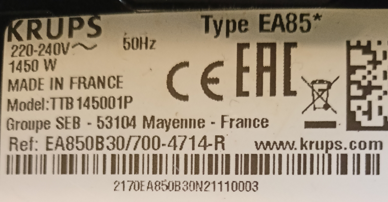

    Podaj dane z tabliczki znamionowej.
  • #9 21602828
    Pyzaczek
    Posty: 1026
    Pomógł: 37
    Ocena: 108
    Krups EA8808 i EA850B – czy sterowniki tych ekspresów są kompatybilne?
  • #10 21602839
    MARCIN.SLASK
    Specjalista AGD
    Posty: 11875
    Pomógł: 1033
    Ocena: 2644
    Rzeczywiście drugiej grzałki nie ma. Źle był opisany skraplacza pary.
