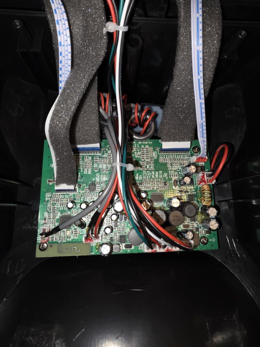

    Posiadam głośnik Sharp PS-919(BK). Niestety jest z nim problem, ponieważ ciągle szumi. Łączy się przez Bluetooth, muzyka leci, ale wraz z nią także jest szum, jak w radiu, które szuka fali. Historia głośnika nie jest znana, ponieważ pochodzi ze zwrotów konsumenckich, ale wizualnie jest w stanie idealnym i nie ma żadnego fizycznego uszkodzenia.

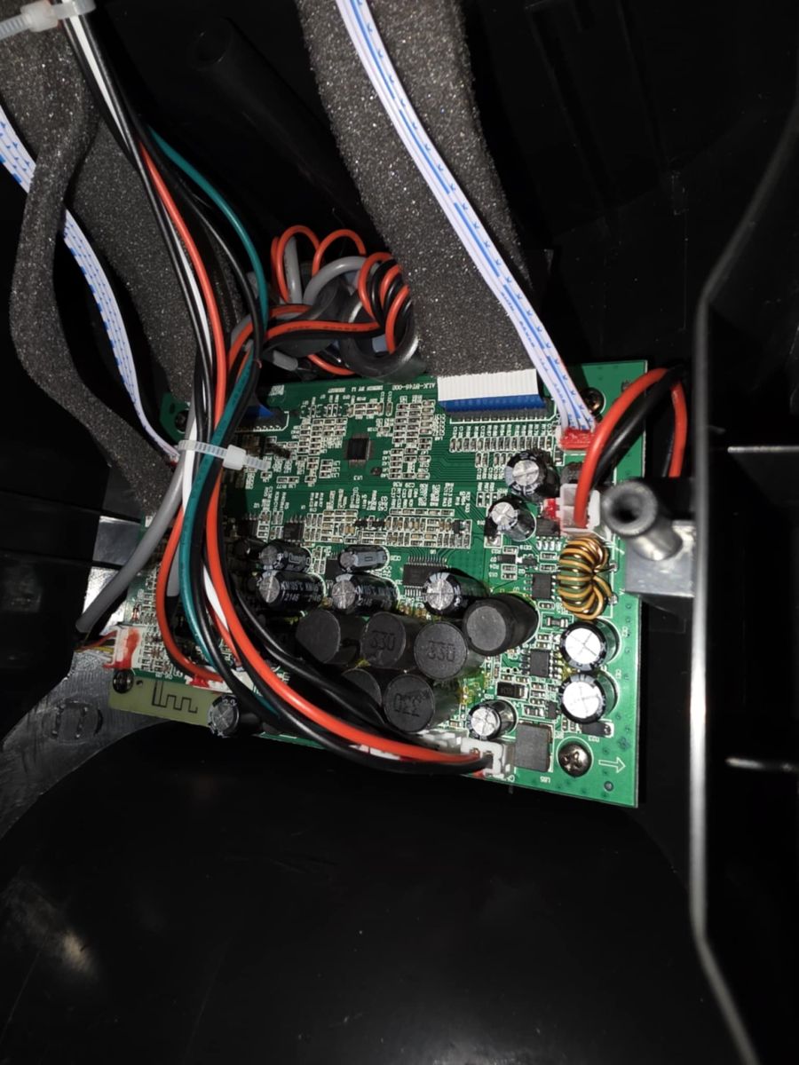

    Rozkręciłem głośnik i mam zdjęcia płytki, wizualnie wszystko wygląda w porządku. Gdzie szukać problemu?

    Przy widocznym problemie byłby naprawiony. Sygnał z różnych źródeł jest przełączany do wejścia ze wzmacniaczem. Należy znaleźć wyjście przełącznika, które może być razem z nim w układzie scalonym. Do zbadania jest sugnał wyjściowy przełącznika, wzmacniacza, układu.
