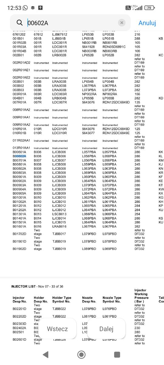

    Proszę o pomoc: dobór wtryskiwaczy do silnika
    Linde H35D-03 seria 351 1999 r.
    Silnik Perkins CP81080*U341362F*
    Zakupiony z nieuruchomionym silnikiem.
    Przy wstępnym przeglądzie stwierdziłem prawie podwójny stan oleju w silniku, ale silnik się ładnie uruchamiał, pracował, ale dymił przy szybkim zwiększaniu obrotów.
    Wtryski poddano regeneracji. Po założeniu silnik ładnie odpala i pracuje, ale przy dodawaniu gazu dymi na siwo i nie ma błyskawicznego wejścia na obroty (trochę przytępiony).
    Wykonałem pomiar ciśnienia sprężania w trzech cylindrach, wynik: 30–31 bar.
    Zachodzi obawa, że wtryskiwacze nie są z tego silnika, inny kąt rozpylania i takie efekty.
    W silniku są wtryskiwacze Lucas LJCB00602A z końcówką L058PBA.
    Gdyby jednak okazało się, że wtryskiwacze są właściwe, to w jakim kierunku poprowadzić diagnostykę?

    Dobór wtryskiwaczy do Perkins CP81080 w Linde H35D-03 1999 – dymienie i brak mocy Wychodzi, że końcówki są odpowiednie. Na jakie ciśnienie zostały ustawione? Jeszcze ustawienie początku wtrysku. Silnik ma turbinę czy to zwykły wolnossący?

    Dziękuję za pomoc. Wtryskiwacze zostały ustawione na 250 bar. Silnik wolnossący. Początek wtrysku próbowałem przestawiać. Natomiast w sobotę zauważyłem, że jakoś dziwnie zachowuje się pokrywa filtra powietrza. Wkład filtra powietrza wymieniony na nowy - dobrany po numerze wózka. Przy poluzowaniu pokrywy filtra powietrza na pracującym silniku pokrywa cyklicznie jest przyciągana i odpychana - można powiedzieć, że gra, wydając metaliczny dźwięk. W/g mnie nie jest to normalne. Pomiar ciśnienia sprężania nie sugeruje, że podparte są zawory. Może problem pojawia się, kiedy w silniku następuje normalne spalanie, za wolno zamykają się zawory lub też jest to początek ich nieszczelności. Co Pan sugeruje?

    Nowe końcówki powinny być ustawione na 290 atm. Odkręć kolektor wydechowy i sprawdź czy na wszystkich dymi czy tylko jeden. Możliwe, że krzywka na pompie wtryskowej jest już złom i nie daje takiej dawki jak trzeba, oraz nie w tym momencie.
