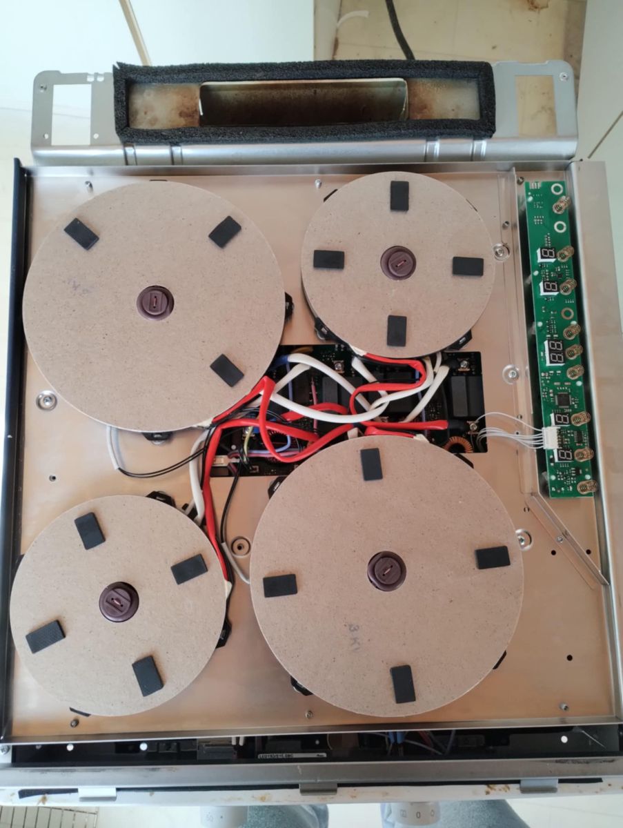

    mam problem z kuchenką indukcyjną Amica (kuchenka zakupiona w lutym 2019). Podczas gotowania, po ok. 30 min, usłyszałem głośny dźwięk jakby trzask i kuchenka się wyłączyła, wyrzucając korki w mieszkaniu. Po ponownym włączeniu prądu kuchenka już nie odpowiada, nie można jej włączyć, płyta zero reakcji. Prąd do zacisków na kuchence dochodzi, rozkręciłem górę i wizualnie wszystko jak nowe, nic spalonego nie widać. Jakieś sugestie? Co się stało? Co mogę sprawdzić/wymienić we własnym zakresie? Czy w ogóle opłacalna jest naprawa/wzywanie serwisu? Czy szukać nowego sprzętu?
    Za pomoc z góry dziękuję i pozdrawiam

    Wymień IGBT na dużych polach na H40PR5.
    W 90% pada tranzystor na dużym polu.
    Na zasilaczu spaliło również ścieżkę na PCB bezpiecznikową, więc musisz dorobić nową.
