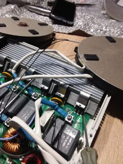

    Witam mam taki przypadek.
    Indukcja działa bez problemów przez 4 lata. Ostatnio położyłem odpowiedni garczek na indukcji uruchomiłem strzeliło błysnęło i bezpieczniki rozłączyły! Rozebrałem indukcję zauważyłem przepaloną ścieżkę na filtrze napięcia zdjęcie.
    Postanowiłem podłączyć indukcję na jedną fazę. Indukcja działa tylko na lewej stronie górne małe pole i dolne duże pole prawa strona jak chciałem uruchomić to rozłączały wszystkie bezpieczniki. Zakupiłem nowy filtr napięcia i zamontowałem, podłączyłem na dwie fazy tak jak było na początku i niestety to nic nie dało, prawe pole błysnęło strzeliło i rozłączyły esy. Na płycie głównej z wierzchu i od spodu nie widać żadnego osmolenia albo przepalenia.
    Indukcja Amica PI6140WTK - przepalony filtr, wciąż rozłączają bezpieczniki Indukcja Amica PI6140WTK - przepalony filtr, wciąż rozłączają bezpieczniki
    Jak widać na zdjęciu płyta ma zabudowę bliźniaczą, od środka w lewą stronę jest sprawna części, a od środka w prawą stronę ta część niesprawna. Po pomiarach omomierzem zauważyłem, że są inne wskazania na tranzystorach przyklejonych do dużego radiatora miedzy tymi dwiema stronami. Na jednej stronie znajdują się dwa małe i jeden duży np.: H30R1203 HBE505 zdjęcie.
    Czy wymiana tych tranzystorów coś by pomogła? Albo czy może miał ktoś podobny przypadek? Albo iść na łatwiznę i kupić całą płytę główną nową za 850 zł bo niema szans do tego dość.

    Tranzystory najpewniej pomierzyć po odlutowaniu. Jeśli piszesz, że są inne wskazania, to stawiam na te tranzystory, bo jeśli wyzwala bezpieczniki, po włączeniu niedziałającej strefy to jest skutek uszkodzonych tranzystorów, które robią zwarcie po włączeniu.
    Zrób jeszcze taki test odlutuj tranzystory z uszkodzonej strony i wtedy spróbuj czy ci wyłączą bezpieczniki po włączeniu uszkodzonej strefy, jeśli ci nie wyzwoli bezpieczników, to jest szanse, że po wymianie tranzystorów płyta ruszy. Pamiętaj, że tam są dwa tranzystory jeden duży na radiatorze i mały sterujący SMD SOT-23. Po wylutowaniu tranzystorów posprawdzaj dokładnie wszystkie rezystory w tym obwodzie. Pozdrawiam

    Z mojej strony mogę dodać , sprawdź kondensatory MKP i tranzystory z pewnego źródła oraz sprawdź sterowanie czy nie masz jakiegoś elementu uszkodzonego.

    Tranzystory/tranzystor IGBT zwarte/zwarty.
    Dalsza zabawa nie ma sensu.
    Zakupić nowy moduł z gwarancją serwisu przy montażu i wtedy ścigać serwis. Kosztuje to mniej więcej trzy czwarte nowego urządzenia.
    Zabudowę masz głęboko tam, gdzie serwis nie sięga. To ich brocha.
