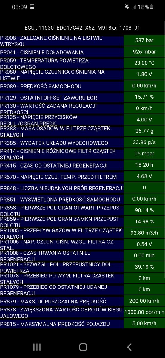

    Cześć,

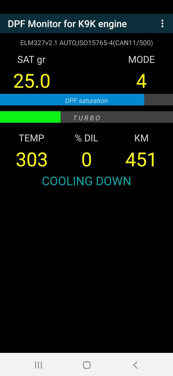

    Może szukam dziury w całym ale coś mi się nie podoba z tym DPF'em w renault masterze którego niedawno kupiłem. W jakiejkolwiek aplikacji bym nie podglądał jak wygląda nagromadzenie sadzy, bez przerwy mam wynik oscylujący między 25 a 26 gram. Raz rośnie do 26 gram z kawałkiem, za moment spada do 25 a czasem nawet 24 gram. Znowu rośnie i znowu spada. I tak dosłownie bez przerwy. Nie idzie ani więcej ani mniej. Załączam screen z DPF monitora. Czy to może świadczyć o zawalonym już filtrze DPF? Nie wydaje mi się aby był wycięty bo gdyby tak było to samochód by trochę kopcił a on nie kopci nic a nic i rura wydechowa w środku jest świecąca i nie ma w niej nic sadzy. Pomoże ktoś?

    Zastanawiające jest jeszcze to, czemu on jest cały czas w tym trybie 4. Bez przerwy. Kiedy go nie odpalę to pokazuje mode 4 a mode 4 oznaczza chłodzenie DPF. Może faktycznie go ktoś wywalił. Cholera wie.

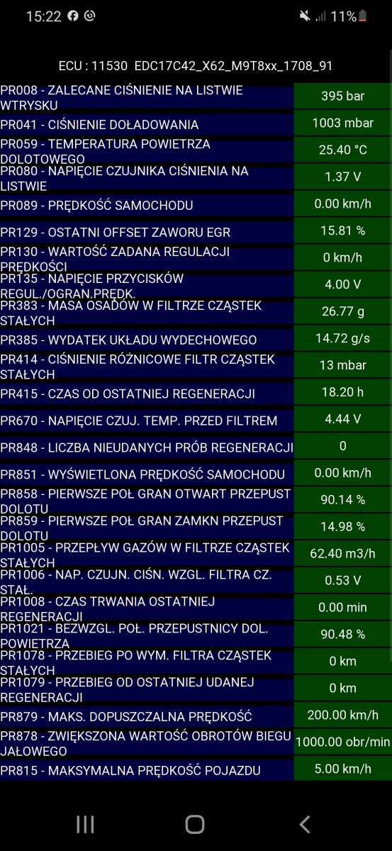

    Ocena: 169

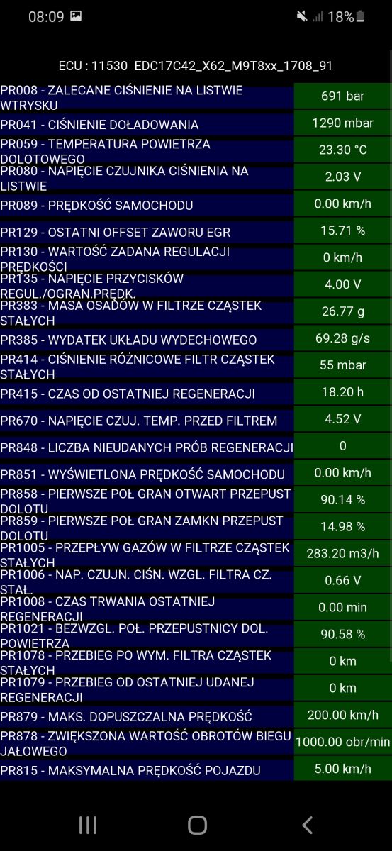

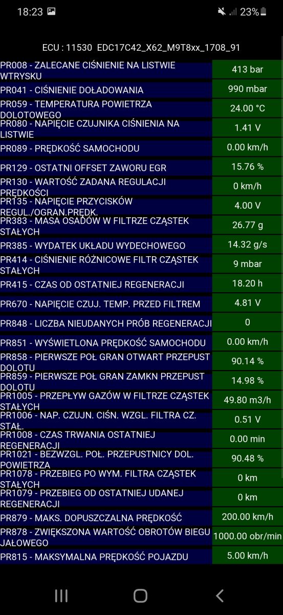

    Oczywiście. Mam i takie odczyty. Tak one wyglądają na biegu jałowym. Zrobiłem dwa odczyty. Jeden świeżo po trasie i ten pokazuje 13mbar. Drugi jak auto ostygło i odpaliłem je po jakichś 3h i ten pokazuje 9mbar. Problem w tym, że ta różnica się zbytnio nie zmienia. Więc albo filtr dpf jest uszkodzony i ma po prostu dziurę albo coś z czujnikami jest nie tak. Bo gdyby ktoś okręcał filtr czy coś, to były by ślady po odkręcaniu. Tymczasem wszystko jest nie tykane. Więc nie sądzę aby ktoś go demontował w celu przewiercenia. Zresztą niemcy się w takie rzeczy nie bawią a auto odkupiłem od niemieckiej firmy która posiadała go od nowości. Jestem pierwszym właścicielem w kraju i drugim w papierach.

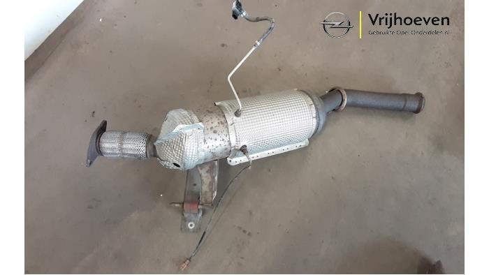

    Nie nie. Mój ma tylko jedną rurkę. Dlatego właśnie zastanawiam się gdzie kurcze może być drugi czujnik i pojęcia nie mam bo obszukałem wszędzie i nie mogę go namierzyć. Tak wygląda mój DPF. Jak widzisz, jest tylko jeden czujnik z jedną rurką. A drugi to czujnik temperatury.

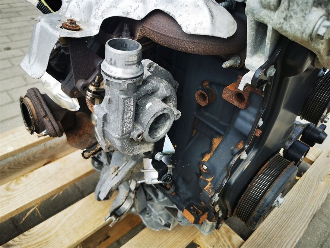

    lukpio3
    Posty: 1459
    Pomógł: 4
    Ocena: 169
    No nic, tak czy inaczej i tak planowałem go oddać do prania więc to zrobię. Zobaczymy czy to coś pomoże.

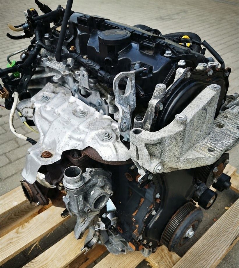

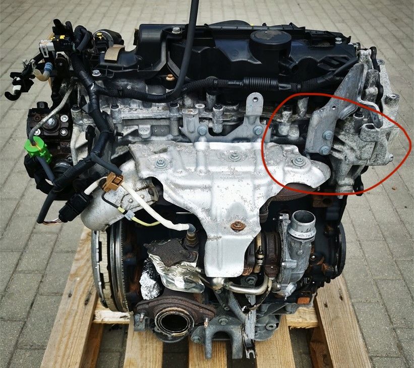

    A co do tego czujnika to tak, masz rację, tam on powinien być ale w moim silniku go nie ma. I teraz nie wiem czy jest możliwość że ten silnik po prostu nie posiada tego czujnika? Nawet znalazłem zdjęcie dokładnie tego silnika, M9T 870 92KW 125KM i również w nim nie widać tego czujnika. Zaznaczyłem na zdjęciu gdzie on powinien być ale jak widać, nie ma go.
    Renault Master – stały poziom sadzy DPF 25-26g, brak zmian, czy filtr zapchany?
