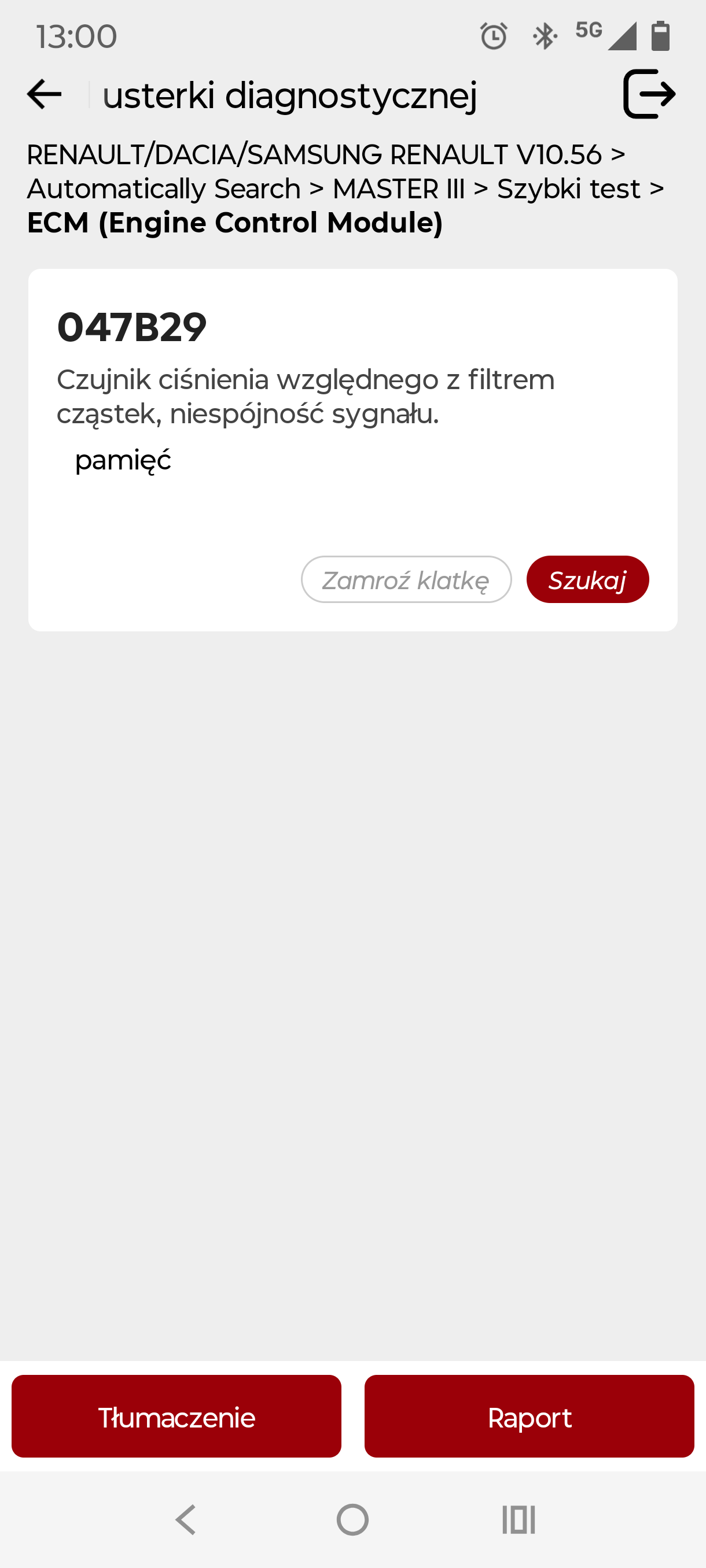

    Zrzut ekranu z aplikacji diagnostycznej z kodem 047B29 i opisem czujnika ciśnienia DPF
    Witam w Renault Master 2.3 2011r mam błąd 047B29 czujnik ciśnienia względnego z filtrem cząstek,niespokojność sygnału.Pytanie co to będzie za przyczyną?

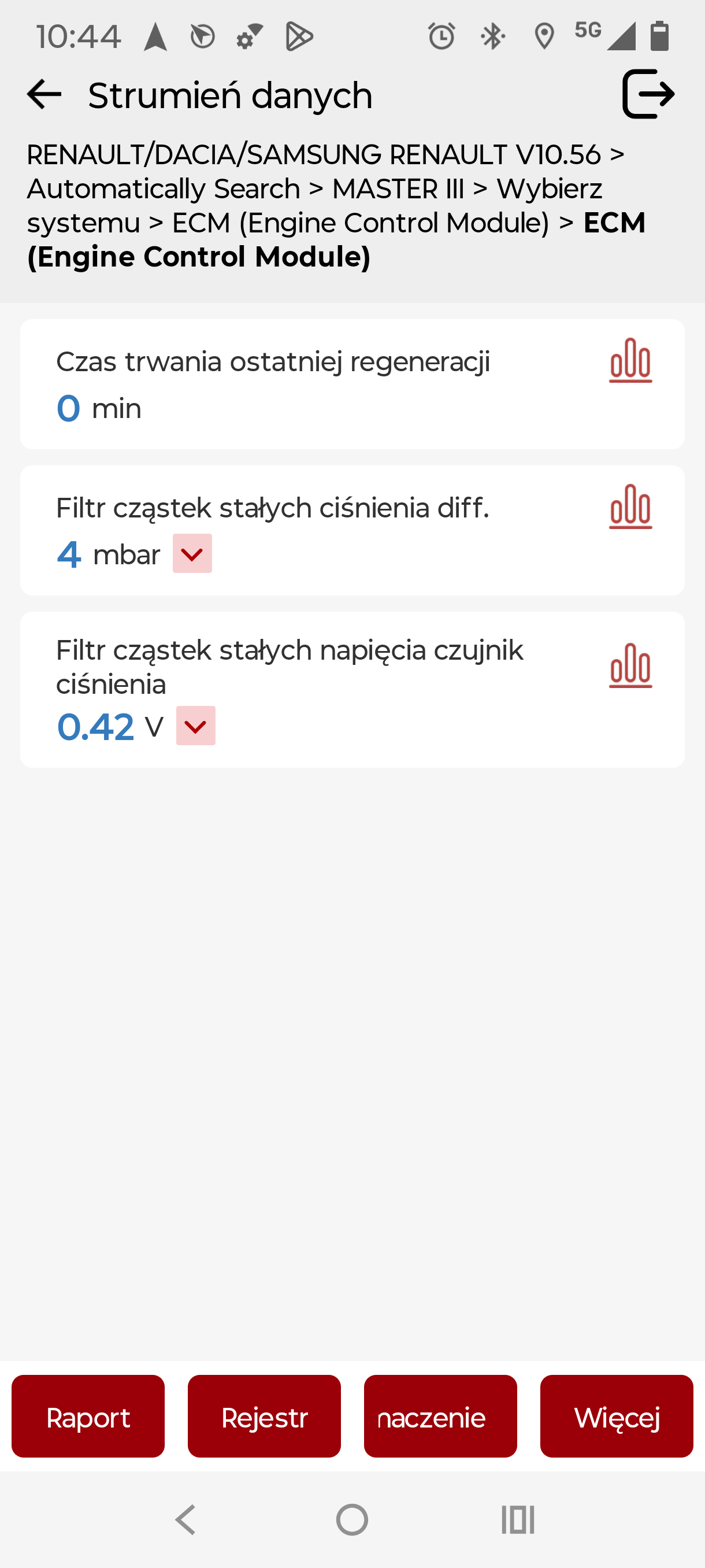

    Witam ciśnienie w DPF na biegu jałowym 4 mbar
    Zrzut ekranu aplikacji diagnostycznej: ciśnienie różnicowe DPF 4 mbar i napięcie czujnika 0,42 V
  • #4 21865962
    BANANvanDYK
    Posty: 7647
    Pomógł: 1150
    Ocena: 2545
    Typowa usterka. Zapchana rurka od DPF, albo pęknięty wężyk.
  • #5 21866066
    janosik2026
    Posty: 478
    Pomógł: 38
    Ocena: 55

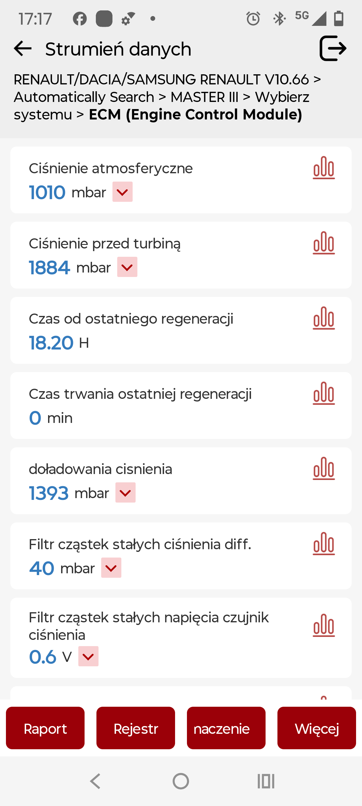

    Nisko to i dobrze ,choć 4 mbar to za dobrze i podejrzane. Dlatego sprawdź co jest na samym zapłonie jak i przy 3000 rpm.

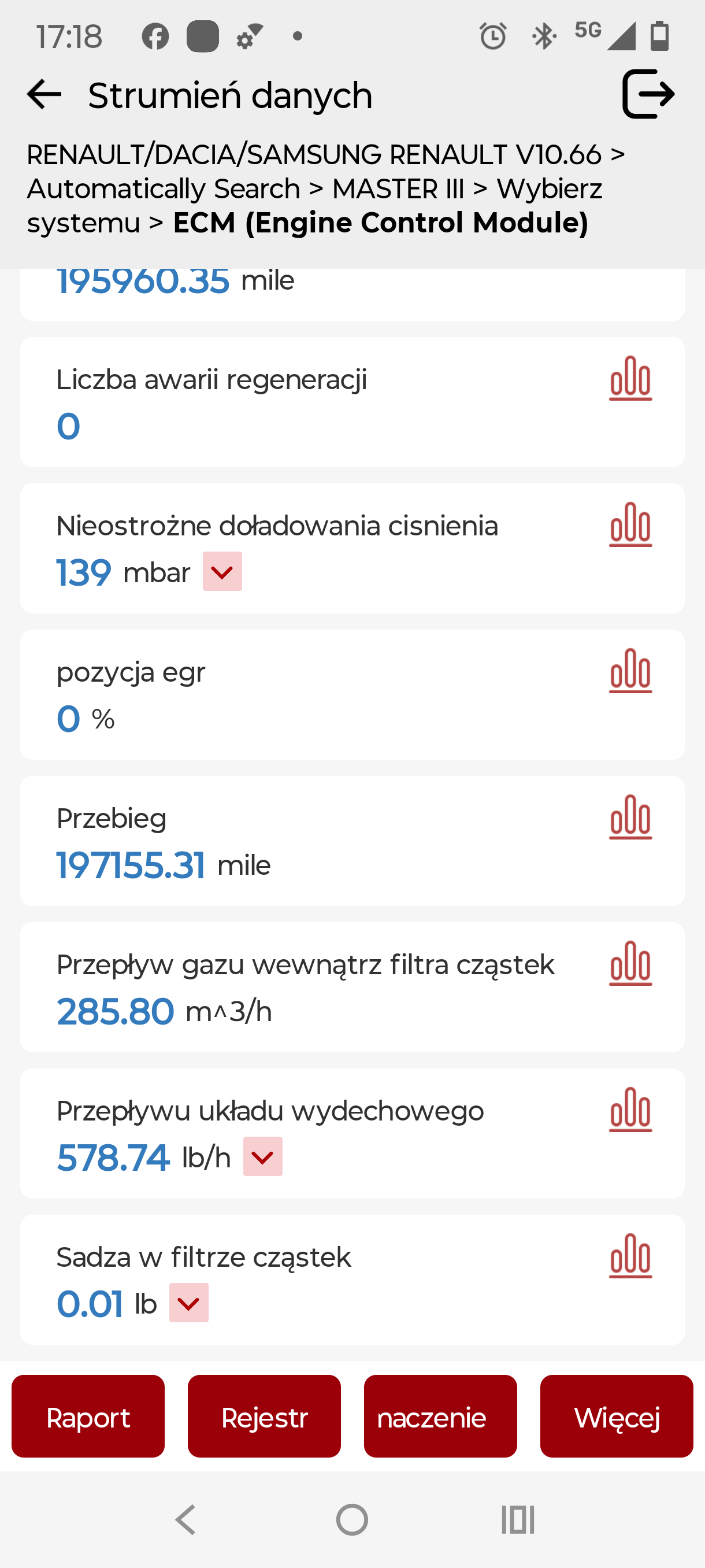

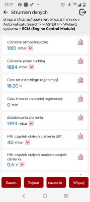

  • #6 21866078
    Michuxxxx12
    Posty: 59

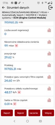

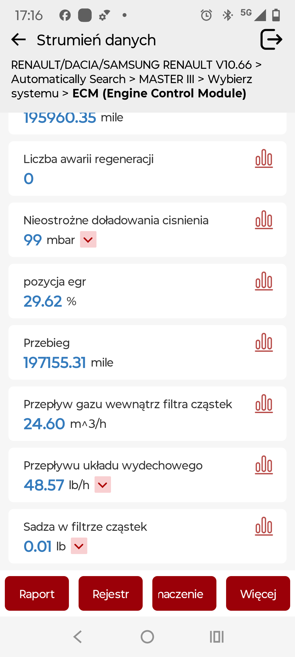

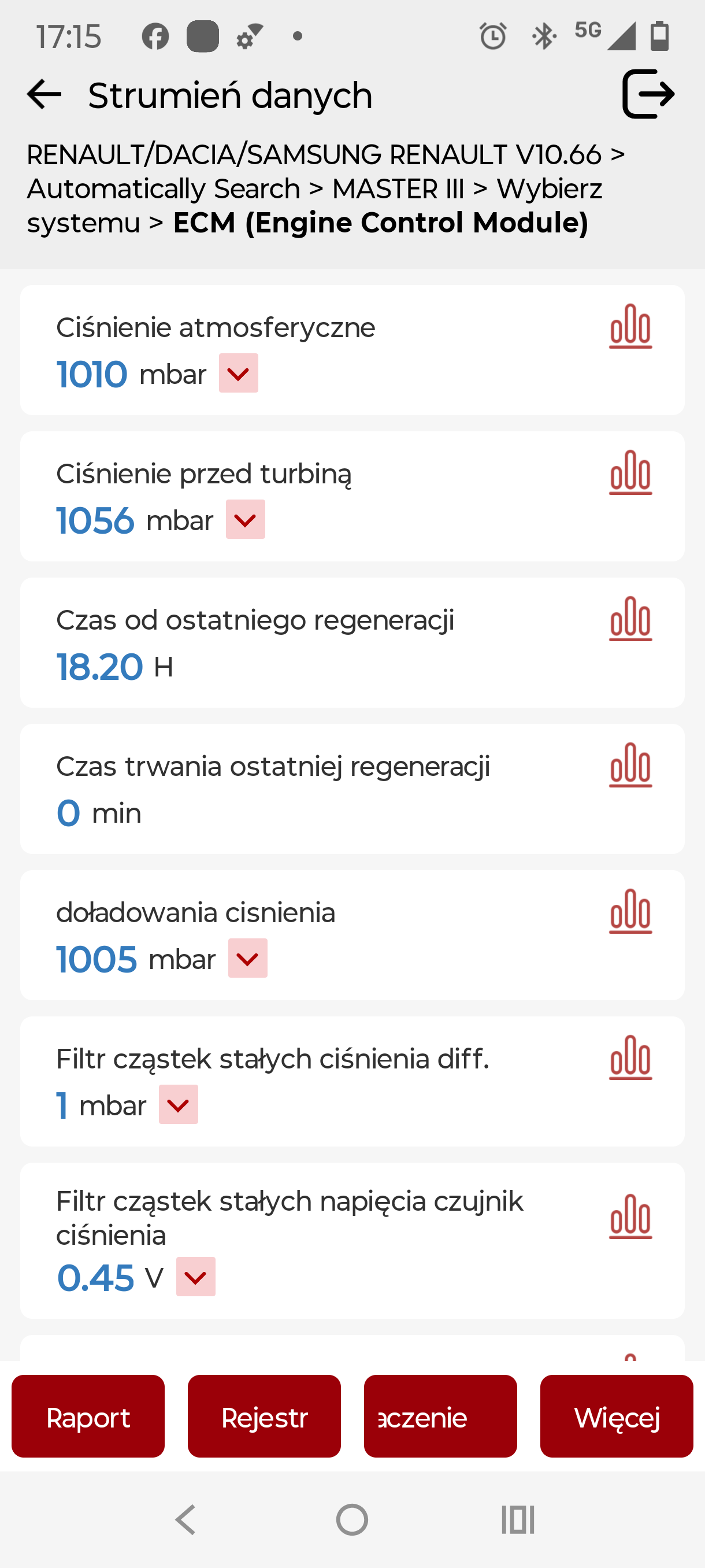

    Zrzut aplikacji „Strumień danych” ECM z parametrami EGR, przebiegu i przepływu spalin Zrzut ekranu „Strumień danych” ECM z odczytami ciśnień i danych regeneracji
    Witam i tak jest przy 3tys obrotów
    Zrzut ekranu „Strumień danych” ECM z parametrami EGR, DPF i przebiegiem w milach Zrzut ekranu „Strumień danych” ECM z wartościami ciśnień i regeneracji filtra cząstek stałych
  • #7 21866147
    janosik2026
    Posty: 478
    Pomógł: 38
    Ocena: 55
    Wartości ciśnienia wyglądają na dobre. Ale, szybkość reakcji może być opóźniana .Jak już kolega wyżej wspomniał ,przez przytkany wąż do czujnika różnicy. Albo obserwujesz na wykresie albo trzeba sie pobrudzić i sprawdzić szczelność i drożność rurek. A tak w ogóle to diagnozę dpf zaczynamy wkładając palec w rurę z tyłu. Jak czarny cała robota w piz ..
