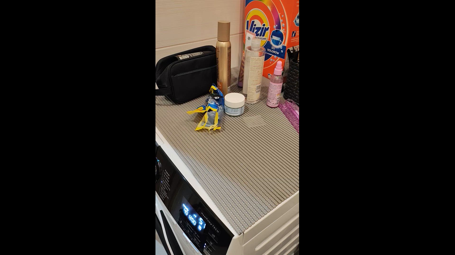

    Nowa pralko-suszarka Electrolux.
    Witam, kupiliśmy pralko-suszarkę Electrolux z pompą ciepła, która wydaje dziwny dźwięk podczas suszenia i nie wiemy, czy to normalne, czy nie, bo pierwszy raz mamy do czynienia z pompą ciepła.
    @ElektrodaBot
    AI: Jaki dokładnie model pralko-suszarki Electrolux posiadasz?
    Electrolux EW9WN249W
    AI: Czy możesz opisać, jaki to jest dźwięk (np. buczenie, stukanie, piszczenie) i czy pojawia się przez cały czas suszenia, czy tylko w określonych momentach?
    Buczenie
