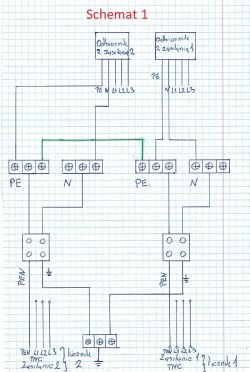

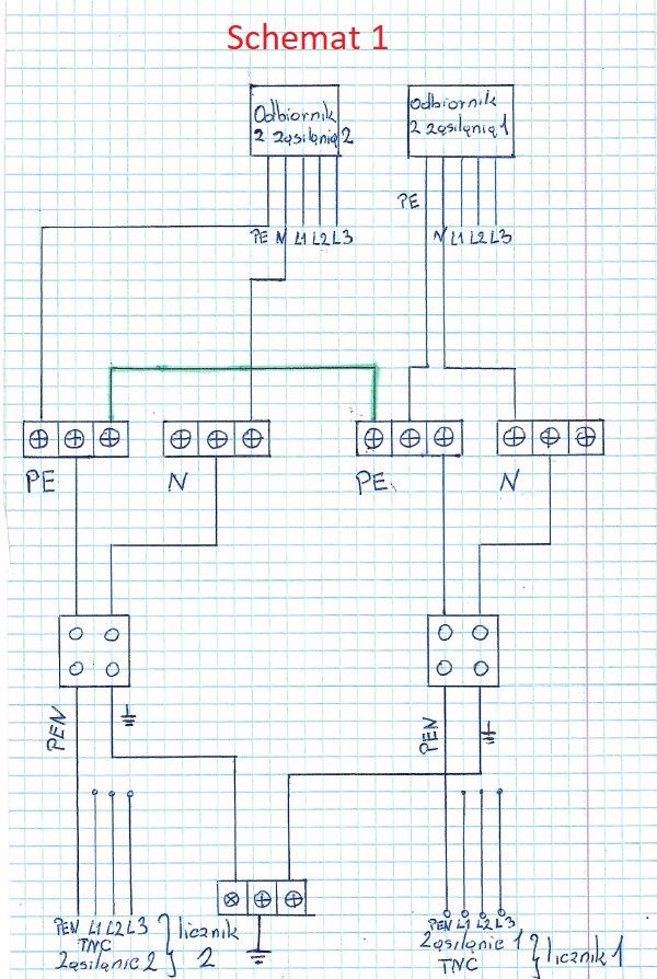

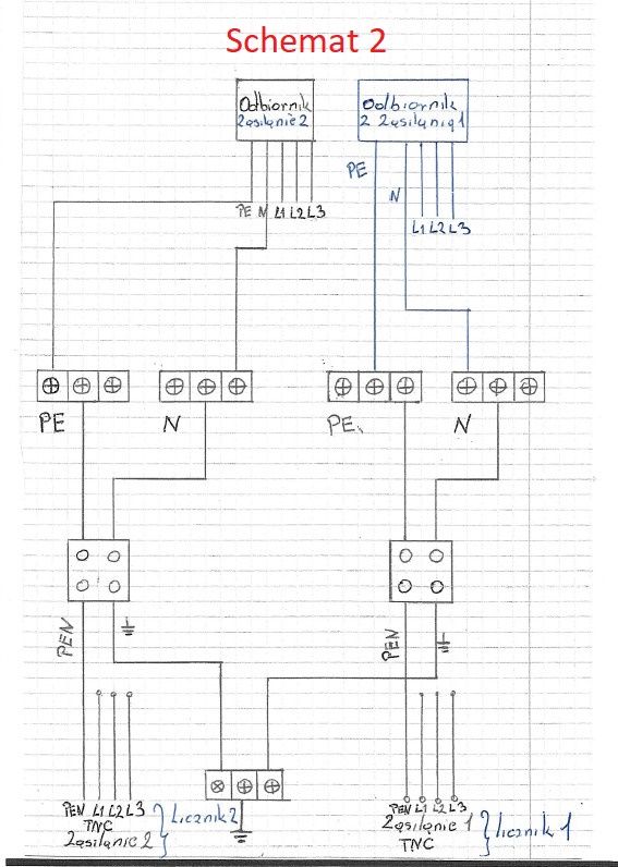

Po raz pierwszy spotkałem się z sytuacją, w której do rozdzielnicy głównej budynku została doprowadzona druga wewnętrzna linia zasilająca (WLZ), pochodząca z nowego złącza kablowego. Decyzja o wykonaniu dodatkowego zasilania była podyktowana zwiększonym zapotrzebowaniem mocy. W związku z tym planowane jest przepięcie części odbiorników na nowe źródło zasilania.
W efekcie, w rozdzielnicy głównej znajdują się obecnie dwa wewnętrzne WLZ-y, każdy w układzie TNC. Przygotowałem dwa warianty połączeń, nad którymi się obecnie zastanawiam (schematy zostały załączone w poście). Główna różnica między nimi dotyczy sposobu połączenia szyn PE pochodzących z obu zasilań.
Moje pytanie brzmi:
Czy szyny ochronne PE należy ze sobą połączyć w tej rozdzielnicy?
Z mojego punktu widzenia – i tak są one połączone poprzez uziemienie wykonane w miejscach podziału przewodu ochronno-neutralnego PEN, dlatego skłaniam się ku ich połączeniu również w rozdzielnicy. Chciałbym jednak upewnić się, czy takie rozwiązanie jest poprawne zarówno pod względem technicznym, jak i zgodne z obowiązującymi normami.
Będę wdzięczny za opinię lub wskazówki.
