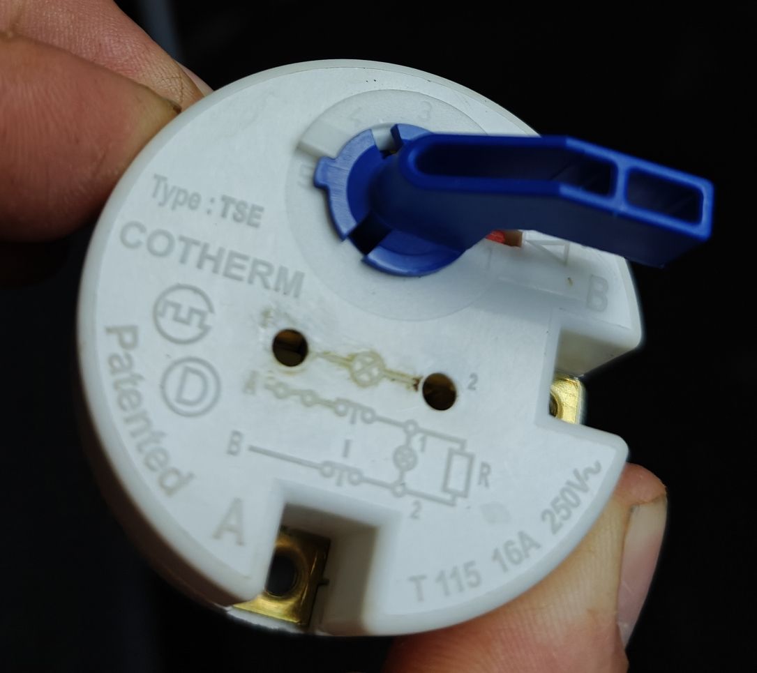

    Muszę wymienić grzałkę w bojlerze. Pytanie moje jest, czy muszę wymienić też termostat. Generalnie wydaje się on sprawny, poza tym, że wygląda, jakby miało miejsce jakieś zwarcie na zewnątrz pomiędzy termostatem a grzałką. Nie wiem też, czy ten drucik (do czegokolwiek on jest), co odchodzi od grzałki, był do tego termostatu jakoś przymocowany na stałe (przylutowany?) i czy przy montażu nowej grzałki i ewentualnie nowego termostatu również będę musiał takie połączenie zrobić? Poniżej zdjęcia.

    Generalnie grzałka i termostat to dwie osobne części i jak jedno jest dobre to nie ma potrzeby wymieniać kompletu?. Generalnie powinieneś zrobić zdjęcie metki bojlera oraz napisów z termostatu i pokazać dla wzrokowców bo dwa fragmentaryczne zdjęcia nie pokażą nigdy całego obrazu tego co posiadasz i w jakich wersjach? Przypuszczam, że ten drucik pokazany strzałką może nie miał znaczenia wcześniej i może nie mieć znaczenia teraz a miał znaczenie w chwili np.zwarcia elementu grzejnego grzałki do ścianki zbiornika i wtedy mogło nastąpić jego upalenie gdy dotykał do termostatu... Jeżeli nie przepalił ścianki termostatu i termostat nadal sprawny to jakiś czas może on nadal pracować... By w przyszłości kolejna podobna awaria zwarcia grzałki do zbiornika nie spowodowała przepływu tam prądu nałożyłbym tam jakąś podkładkę z tekstolitu? Dla pewności tego o czym piszę, możesz znaleźć sobie symbol swojego termostatu w internecie i obejrzeć obraz nowego czy posiada on podłączone jakieś druciki w tym miejscu? Link

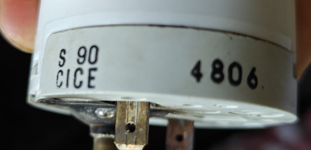

    Zdjęcia poniżej, choć nie wiem, czy coś zmienią.
    A teraz tak sobie pomyślałem, czy ten drucik nie był po prostu po to, żeby połączyć — nie wiem, jak to prawidłowo określić — masy(?) grzałki i termostatu?

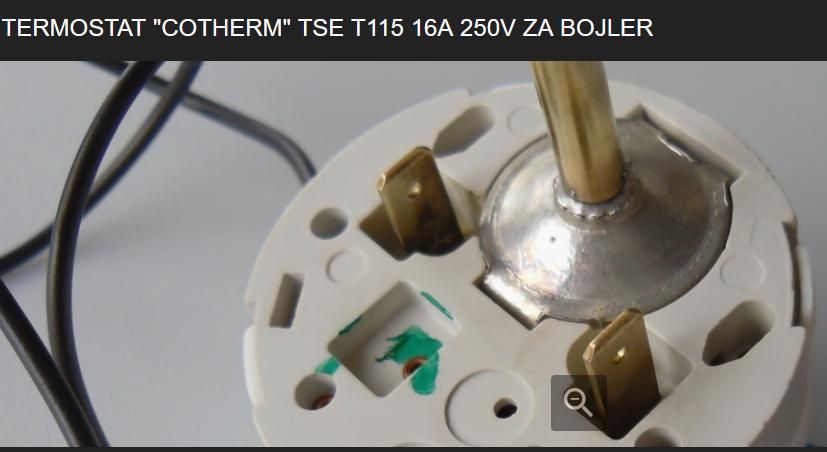

    Tutaj masz kilka zdjęć i na szóstym zdjęciu nie wdać niczego lutowanego w tym miejscu co masz nadpalenia:
    https://olx.ba/artikal/35219389#
    Wymiana grzałki w bojlerze – czy konieczna jest też wymiana termostatu?
    Myślę, że to nadpalenie miało związek ze zwarciem w czasie upalenia się Twojej grzałki i nic tam nie było przylutowane, najwyżej tak jak przypuszczasz mógł być tam styk sprężysty obu mas, który w czasie awarii grzałki się upalił?

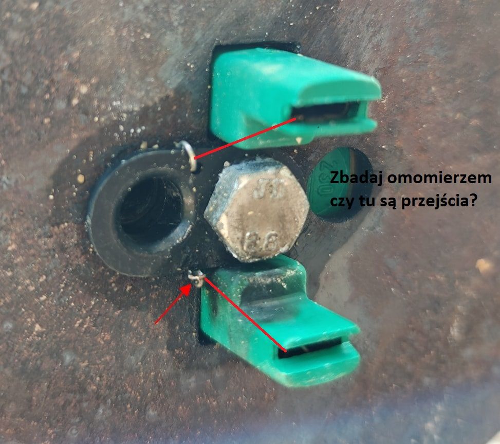

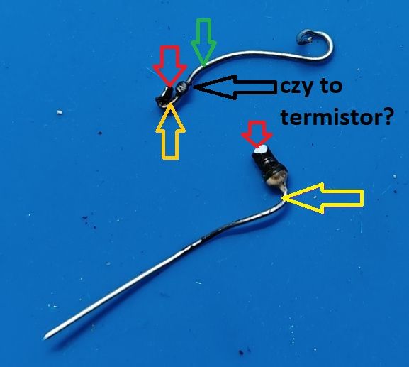

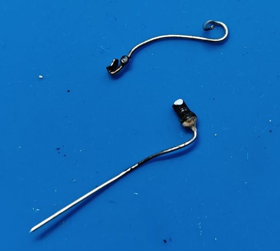

    Okazało się, że ten drucik to fragment rezystora — znalazłem drugi fragment.
    Nie widać tam śladów żadnego spoiwa, więc chyba był to tak, jak mówisz, "styk sprężysty". To teraz pytanie, po co był ten rezystor?

    Ten opornik może być termistorem ale może być też zwykłym opornikiem. Zbadaj omomierzem jaka jest oporność dolnej części i górnej części pękniętego opornika a potem zsumuj. Zbadaj też oporność pomiędzy żółtą a zieloną strzałką po zdrapaniu czarnego lakieru ile wynosi? Bo może to być ten mniejszy okrągły element termistorem oprócz opornika pomiędzy żółtymi strzałkami? Potem możesz podgrzać w czasie pomiaru obydwa elementy osobno: ten mniejszy okrągły oraz większą część pękniętego opornika o ile to są dwa osobne elementy w celu zbadania który jest termistorem. Oporność termistora w czasie podgrzewania będzie się znacznie zmieniała... A gdzie go podpiąć to masz na schemacie narysowanym na obudowie termostatu czyli pomiędzy punkty 1 i 2.. Termistor w termostacie pełni funkcję czujnika temperatury. Działa jako opornik, którego rezystancja zmienia się w zależności od temperatury otoczenia. Zmiana rezystancji jest następnie przetwarzana na sygnał, który informuje termostat o konieczności załączenia lub wyłączenia źródła ciepła, aby utrzymać zadaną temperaturę. Zapewne był on gdzieś w pobliżu obudowy zbiornika lub termostatu?
    Może pomiarami ustalisz czym te elementy należy zastąpić bo w sprzedaży na rysunkach termostatu nie widzę w komplecie termistora i tych styków do których był chyba podłączony? Więcej nie jestem Ci w stanie pomóc. Może odkręcenie śruby pomiędzy tymi stykami i zajrzenie pod spód więcej Ci coś wyjaśni?

    Za czujnik temperatury odpowiada ta długa rurka, która jest przy termostacie, jakkolwiek to działa (bimetal?). Ale w sumie dobry pomysł, żeby zmierzyć opór fragmentu rezystora (jak się uda). Wątpię, by ta "kulka" była termistorem, ale to też sprawdzę.
    A te druciki przy śrubie to jest właśnie ta jedna końcówka rezystora z "kulką".

    Może ten element/elementy w takim razie to było/jest dodatkowe zabezpieczenie rozłączające (np. termik wielokrotnego działania PTC na 115oC) i/lub spełniało także rolę realizacji łagodniejszego startu podczas włączania grzałek (termistor NTC)? Weź to także pod uwagę, bo dawniej oprócz termostatu stosowano właśnie większe prostokątne wyłączniki termiczne bimetaliczne wyłączające wielokrotnego użytku jako dodatkowe zabezpieczenie oprócz termostatu, może teraz to zminiaturyzowano? Zbadaj te elementy z drucikami tak jak napisałeś jak się uda pod kątem czy to termistory NTC i/lub PTC?

    To był rezystor — na jednym fragmencie uchował się jeden pasek (zielony). Próbuję się na razie dowiedzieć czegoś w serwisie.
