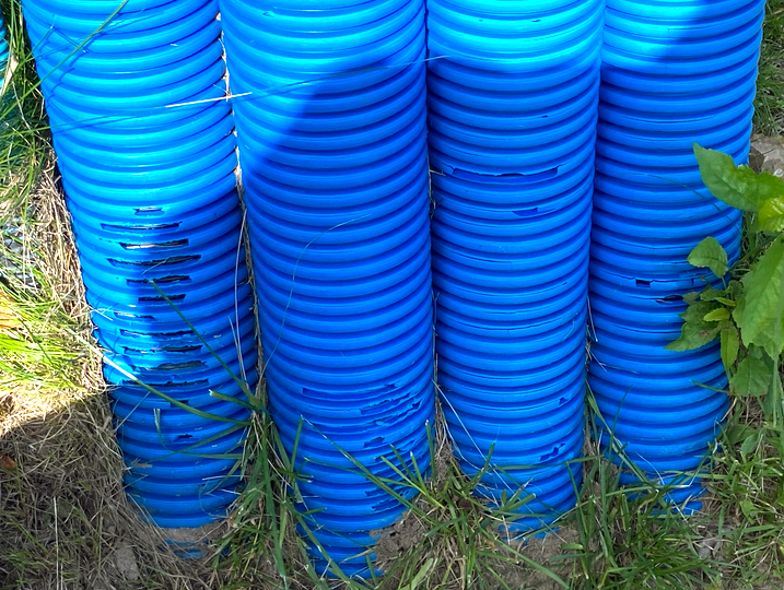

    Uszkodzona osłona kabla przyłączeniowego – jak zgłosić naprawę do ZE i wymienić rurę?
    Bo gdyby to była porządna, karbowana, to po koszeniu miałbyś coś takiego?
    Osłonę przez żyłką to chyba trzeba z betonu robić.

    cranky napisał:
    dzidek1968 napisał:
    To nie jest rura karbowana, tylko zwykła biała złączka rury PCV. Nic dziwnego że rozpadła się po paru latach.
    Złośliwość nie na miejscu.
    Karbowana, typu DVK, jest do osłony kabla i do wkopania w ziemię, więc na twoim zdjęciu jej też nie powinno być.
    Każdy wyrób ma określone zastosowanie.

    cranky napisał:
    Ale Autor pisał o rurce karbowanej POD wiszącą rozdzielnicą. Nie sądzę żeby ktoś kosił trawę na wysokości pół metra ;-). Tamta rozpadła się po prostu od warunków zewnętrznych.
    A co do tematu to napisałem już żeby Autor założył rurę do wody, 25 albo 32. Na pewno będzie trwalsza od arota, bo ten faktycznie w starciu z żyłką może czasem źle poczuć...

    Nie mialem nic zlośliwego na myśli. Ta rura nie padła od UV. Tak ją załatwili panowie od koszenia. I na to jestem zły, bo też teraz nie wiem co robić. Przecież nie będę kabli energetycznych przekładał.
