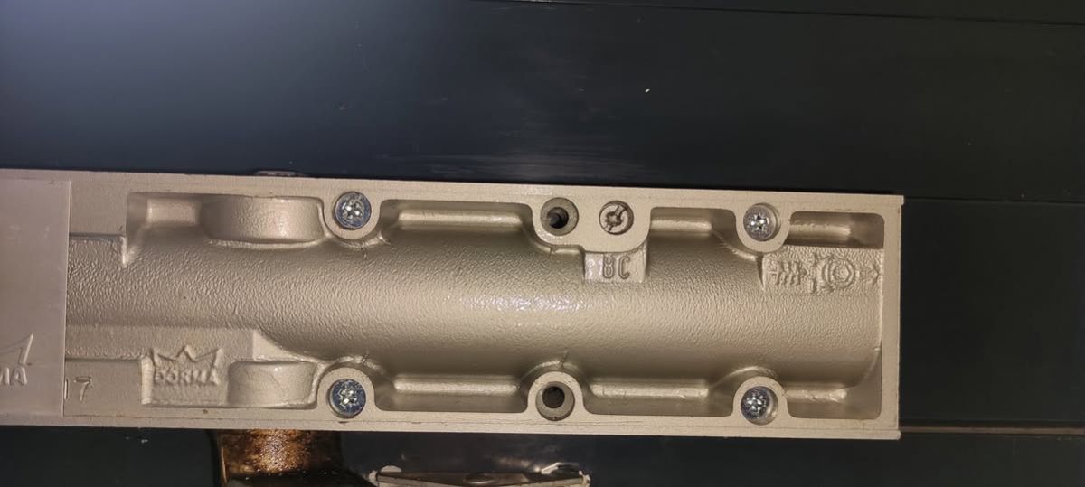

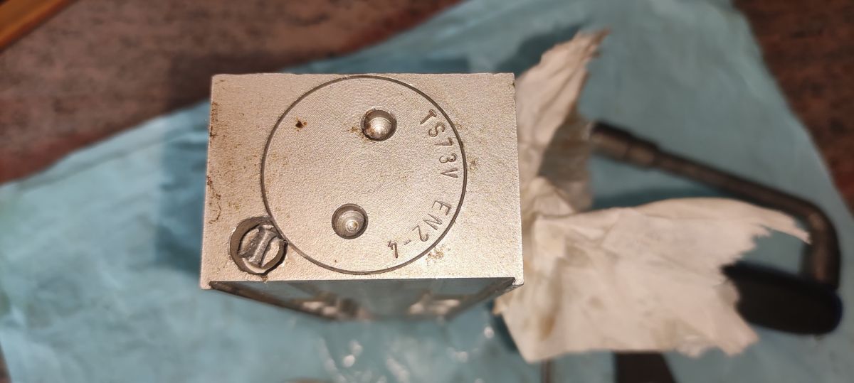

    Uprzejmie proszę o pomoc. Szukałem, ale bezskutecznie.
    1. Mam problem z ustaleniem pokręteł regulacji samodomykacza Dorma TS 73 V.
    Z tego, co ustaliłem, z boku jest regulacja siły sprężyny,
    z przodu pokrętło BC reguluje tłumienie otwierania.
    To z boku przy okrągłym deklu reguluje szybkość domykania. Nie wiem jednak, w której fazie: początkowej czy ostatnie 15°.
    Wg dokumentacji w tej chwili dostępnej powinny być dwa pokrętła + trzecie (BC). Tych dwóch po przeciwnej stronie z przodu u mnie nie ma. Czy one są może z boku pod odkręcaną pokrywą, czy może brak tej regulacji w tym modelu. Samodomykacz już jest wiekowy.

    Wymieniłem o-ringi osi, przepolerowałem ją delikatnie od strony ramienia. Uzupełniłem olej. Przy otwartych na max regulacjach wykonałem kilkanaście ruchów dla wypełnienia olejem kanałów. Wyregulowałem. Działa poprawnie. Regulacja hamowania zamykania jest z boku. Regulacja hamowania otwierania z przodu (BC). Ew naciąg sprężyny z drugiego boku. Uszczelnienie osi to oring. Demontaż osi wymaga usunięcia pierścienia Segera. Regulacji wymaga czasem długość samego ramienia. U mnie było ok.
