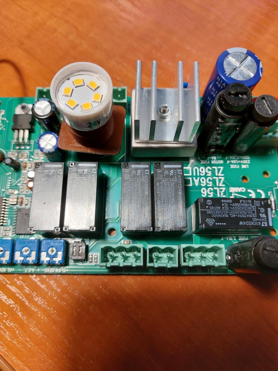

    Dostałem do serwisu sterownik bramy CAME ZL56. Z opisu usterki wynika nieprawidłowe zamykanie/otwieranie bramy (zatrzymywanie w losowym momencie itp.)
    NA PCB pęknięty jest kondensator ceramiczny nad złączem od enkodera (foto).
    CAME ZL56 – jaka pojemność kondensatora ceramicznego nad złączem enkodera?
    Czy jakaś życzliwa dusza może zmierzyć na sprawnym sprawnym sterowniku pojemność tego kondensatora? Może ktoś dysponuje schematem?

    Jak zwiera któryś styk enkodera do masy, to pewnie jest od eliminacji drgań tego styku. Pojemność 22-100 nF powinna być wtedy OK.

    Cześć,
    Nigdy nie widziałem by ten kondensator był zepsuty. Mogę sprawdzić później pojemność, chyba mam taką płytkę na graty.
    W tych płytach wymienia się tylko 3 przekaźniki te nad złączem silnika.
    Reszta raczej rzadko kiedy się psuje. Klient ewentualnie może zmniejszyć czułości.
    Taki objaw również może świadczyć o uszkodzonym silniku.

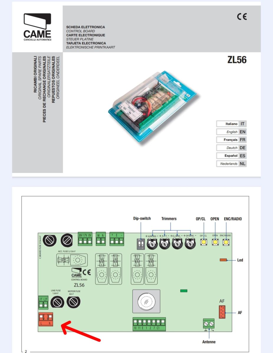

    A jeszcze zapytam kolegów jak podłączyć zasilanie aby uruchomić ten sterownik?
  • #6 21613952
    rokbok
    Posty: 4249
    Pomógł: 621
    Ocena: 991
    Płyta sterująca CAME ZL56 i jej schemat z oznaczeniami złączy i komponentów

    >>21613952
    wykonywałem takie połączenie lecz żadna dioda led nie świeci ani nie ma napięcia, czy na pewno nie trzeba jakiegoś trafa użyć? nigdzie tu nie widzę sekcji zasilacza
  • #8 21614010
    rokbok
    Posty: 4249
    Pomógł: 621
    Ocena: 991
    Trudno mi powiedzieć, w załączniku manual, może coś z niego wydedukujesz, po za tym na poniższej stronie przeczytałem że centrala oferowana jest bez obudowy i zasilacza, więc coś na rzeczy jest.
