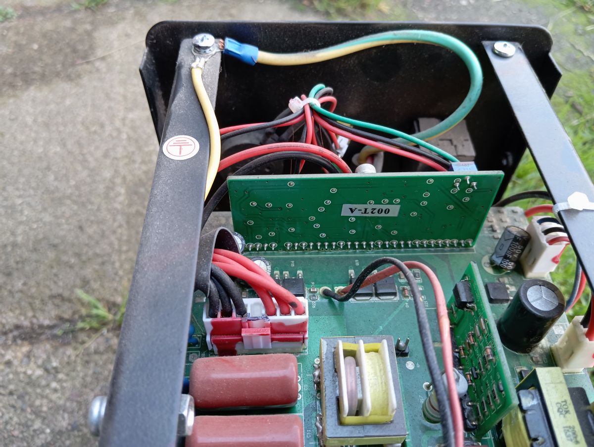

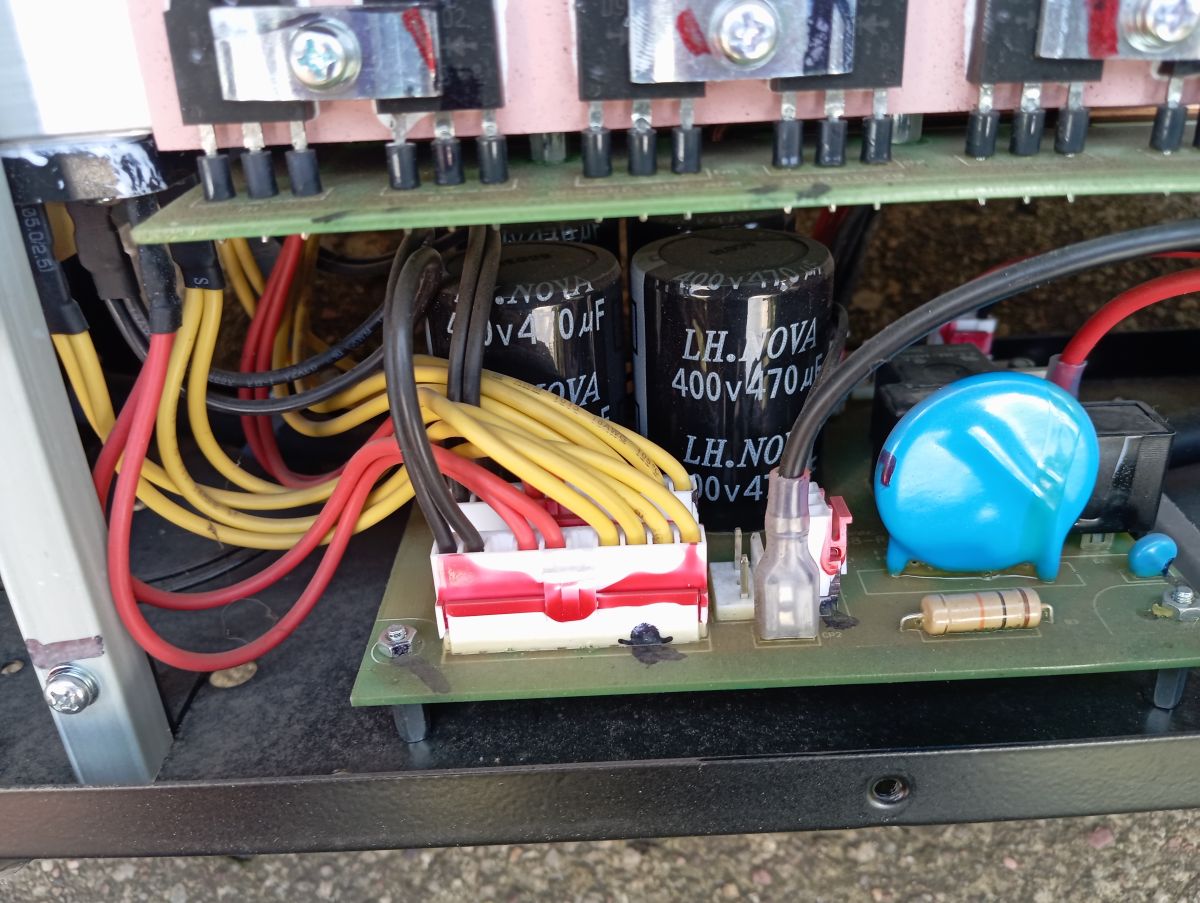

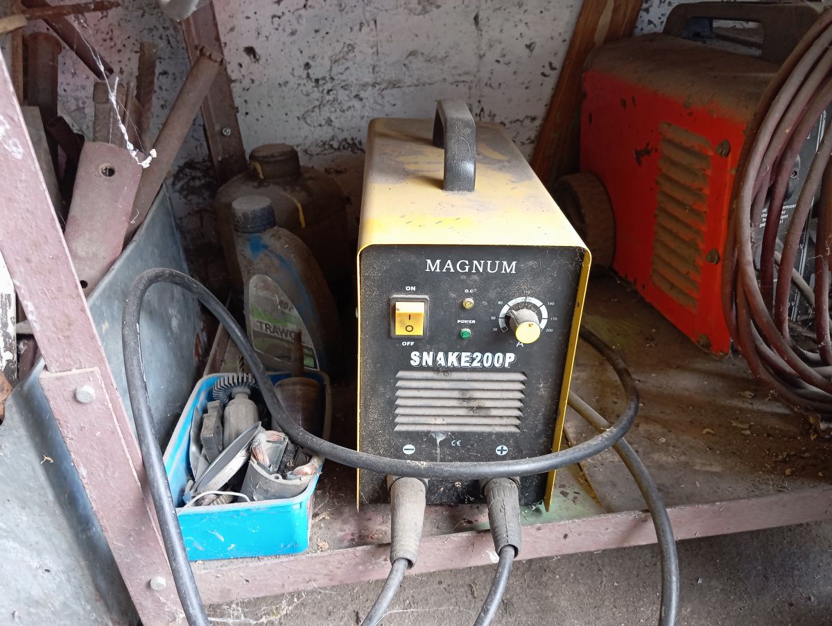

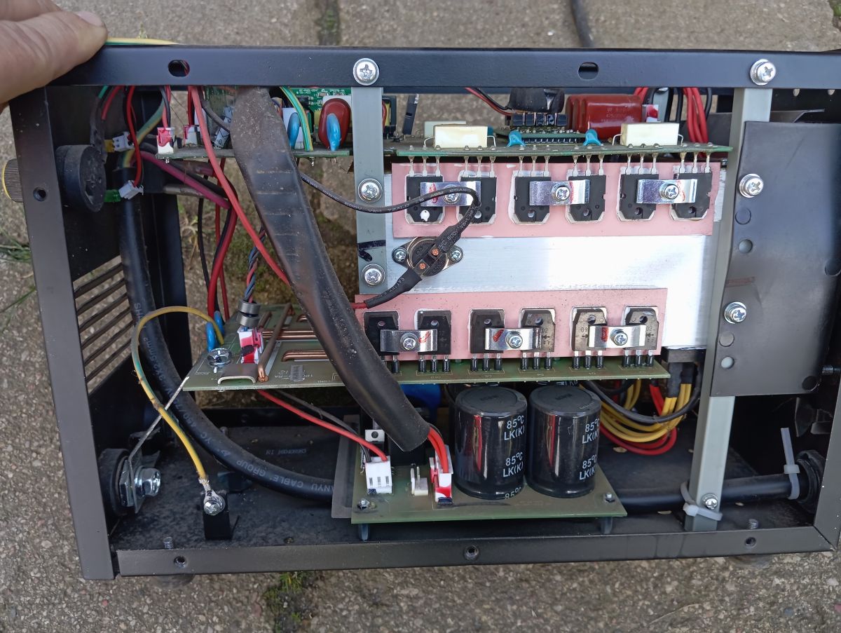

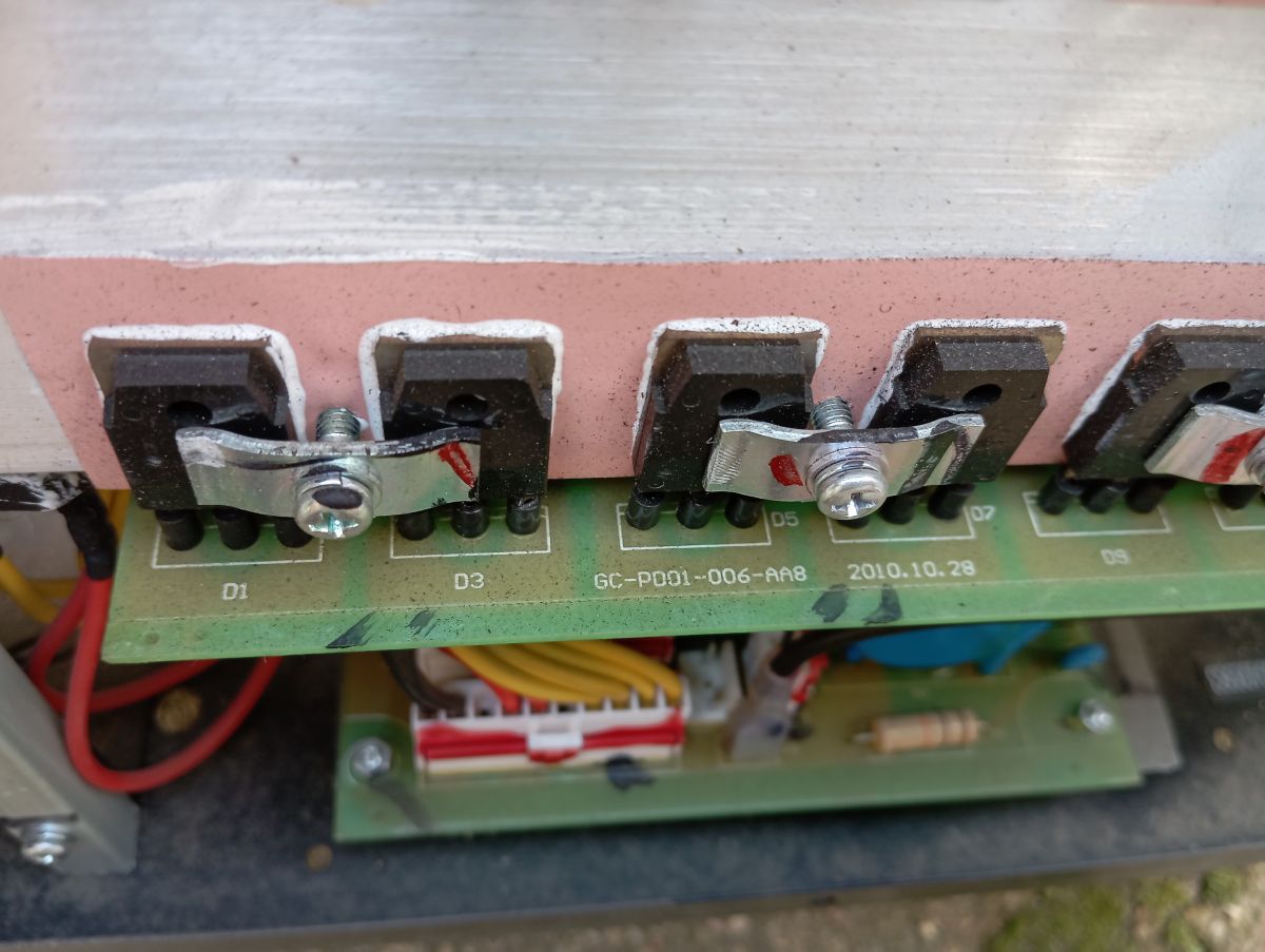

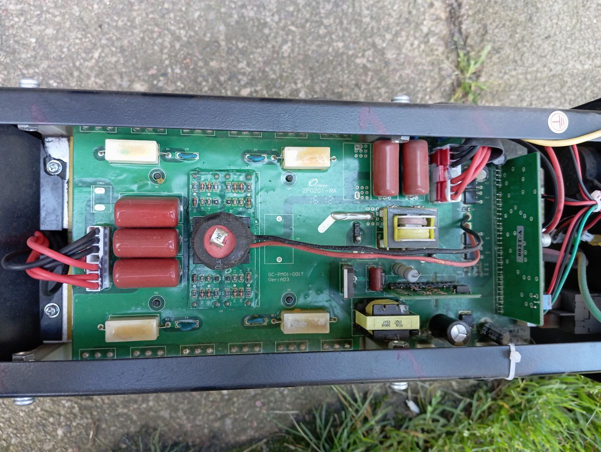

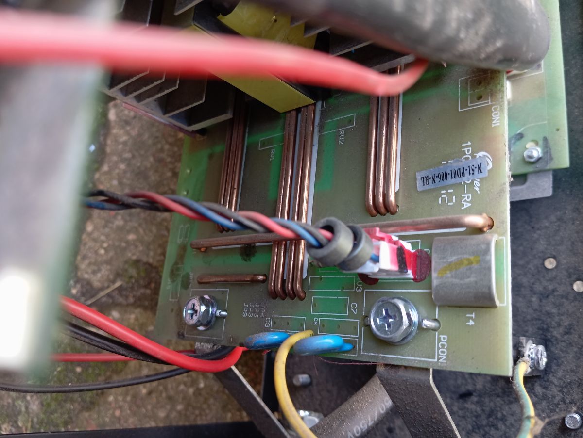

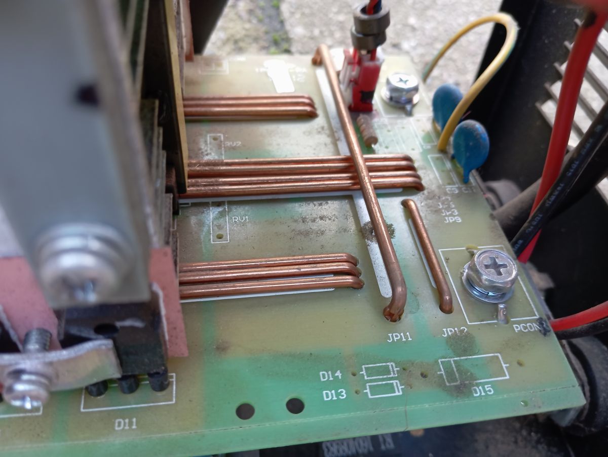

    Cześć,
    Posiadam tę spawarkę i chciałbym zapytać, czy ona ma funkcję TIG Lift, tj. zajarzenie łuku poprzez dotknięcie materiału i uniesienie elektrody. Sprzeczne informacje nawet na ich stronie, gdzie piszą, że posiada TIG Lift, a zajarzenie łuku odbywa się poprzez potarcie materiału elektrodą (czyli TIG Scratch). Znalazłem na tym forum schemat podobno jakiegoś klona tej spawarki, wrzuciłem do ChatGPT, przeanalizował schemat i wypluł, że posiada tę funkcję. Problem w tym, że nie wiadomo, czy to dobry schemat i czy Chat mówi prawdę, bo lubi kłamać. Dlatego wrzucam zdjęcia i może po nich da się odnaleźć układy, które są odpowiedzialne za tę funkcję.

    A może by tak spróbować uprzytomnić sobie czego nie widzisz na panelu przednim tej spawarki, a spawarka TIG musi to posiadać?
    A zgodnier z instrukcją od spawarki MAGNUM SNAKE 200 MMA nie ma opcji tig lift.

    To jest najzwyklejsza spawarka inwertorowa, do spawania elektrodą, którą od biedy można zaadaptować do spawania metodą TIG. Żeby mogła obsługiwać lift-start, musi mieć możliwość podłączenia pedału sterującego lub uchwytu ze "spustem", bo ta metoda polega na tym, że przykładasz elektrodę do materiału, załączasz napięcie i lekko unosisz elektrodę, co powoduje zajarzenie łuku. Chińczyk nie odróżnia lift-start od scratch-start... w sumie i tu podnosisz i tu podnosisz, żeby zajarzyć łuk. Różnica polega na tym, że w lift-start, w momencie przyłożenia elektrody nie jest ona zasilana, więc się nie przyspawa do materiału, a w scratch-start jest, więc musisz się starać wykonać to płynnie, ale pewnie, żeby elektroda się nie "przykleiła". Jedno i drugie jest zajarzeniem indukcyjnym. Zapewne spawarka ma anti-stick oraz hot-start (do MMA), co nieco ułatwia sprawę zajarzenia łuku i tworzy niejako hybrydę scratch i lift start. Jest jeszcze trzecia metoda HF start, która w ogóle nie wymaga dotykania elektrodą do materiału, bo napięciem o wysokiej częstotliwości jonizuje gaz osłonowy i w ten sposób zajarza łuk bezdotykowo.
    Tak na marginesie - jak będziesz trzymał tę spawarkę w takich warunkach (wilgoć, pył), to długo nie pożyje.
