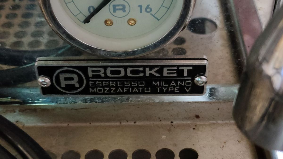

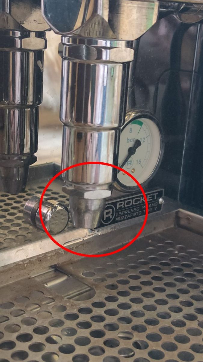

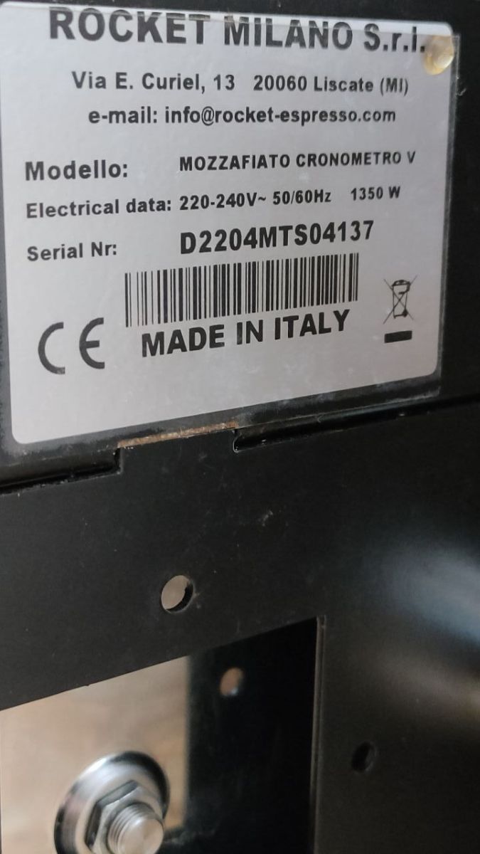

    Witam wszystkich.
    Znajomy dostarczył mi ekspres do kawy - Rocket Milano Mozzafiato Cronometro V. Ekspres podobno w czasie robienia kawy "gubi" ciśnienie. Nie potrafi pod koniec przecisnąć wody, ciśnienie spada na 0, woda leci chłodna lub zimna.
    Chciałem sam sprawdzić, jak to dokładnie jest. Włączam ekspres - słychać pompkę i woda cały czas leci z wylewki. Przesuwanie dźwigni zmienia tylko tyle, że gdy dam ją na sam dół, woda leci z otworu zakreślonego czerwonym kółkiem. Gdy dam do samej góry - leci z wylewki kawy z odliczaniem czasu na wyświetlaczu, gdy dam pośrodku - leci z wylewki kawy. Ciśnienie na obu manometrach wynosi 0. Woda leci zimna.
    Ma ktoś pomysł, co to może być? Czy wina grzałki? Tylko wtedy chyba woda i tak nie powinna lecieć przy dźwigni przesuniętej w górę.
    Zbliżenie na grupę zaparzającą ekspresu Rocket Milano z zaznaczoną wylotową dyszą. Tabliczka znamionowa ekspresu Rocket Mozzafiato Cronometro V z danymi technicznymi Zbliżenie na manometr i tabliczkę znamionową ekspresu Rocket Mozzafiato Type V
